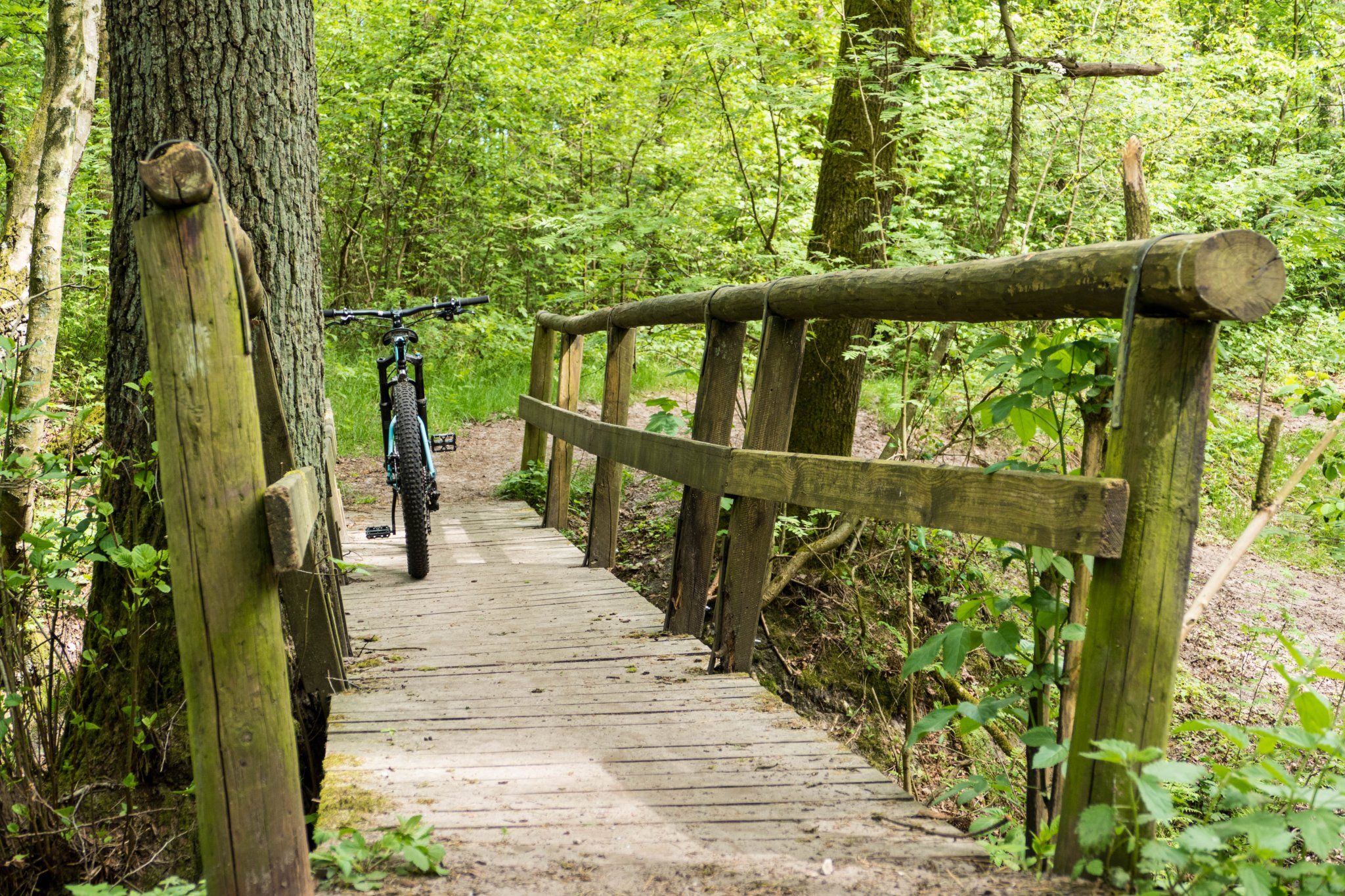

Bin gestern mal wieder ein paar Meter gefahren: Macht schon echt bock.
Der Specialized Purgatory am Hinterrad rollt sehr gut.
Ich bin in der Ebene auf Teer eigentlich immer 30/11 gefahren.
Da werde ich auf kurz oder lang wohl doch ein 32er Kettenblatt montieren müssen...
(Falls jemand ein 30er Wolftooth NW oval in Edelstahl für Camo braucht...)
Im Gelände ging's für mich gut zur Sache, ich bin ein paar Stellen gefahren, die ich mich noch nicht getraut hatte.
In den Abfahrten (egal wie steil) hatte ich nie Überschlagsgefühle!
Einzig begrenzend waren der Grip der Magic Mary am Vorderrad
und die Bremskraft die ich mit 203mm Scheiben und Shimano Zee aufbringen konnte.
Ich sollte eindeutig wieder mehr klettern/bouldern gehen und meine Handkraft aufbauen :lol:
Zauberte mir ein Lächeln ins Gesicht:love:
Sind ja bekanntlich die kleinen Dinge im Leben........:i2:
:winken:
