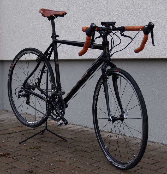

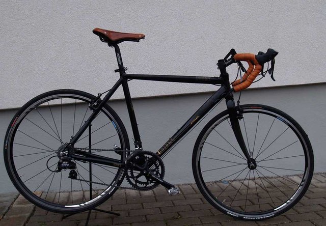

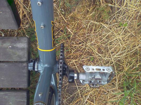

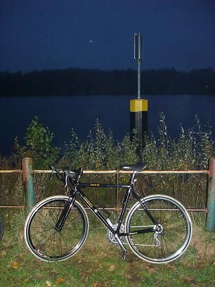

Hi, so jetzt mal ein paar bilder von meinem NOX...keine gute quali aber es reicht für einen ersten eindruck...bessere Bilder folgen irgendwann...danke an NOX und Trickstuff für die Hilfe...ceya
