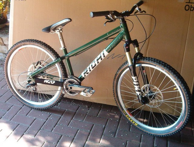

Ich bin meinen Richi in genau diesem Modus längere Zeit gefahren. Mavic EX 721er, Pike, Minions, etc. Der Ripper hatte mit nem 550er OR (meiner) ner 400er Kettenstrebe und nem 69° Lenkwinkel eine sehr ähnliche Geo wie das NS Extreme. Street bestand dann zwar mehr aus Wallrides und Treppendrops und Park bin ich damit nie gefahren aber mit ner Gabel auf 90mm ließ sich schon was machen. Allerdings nicht so toll wie mit dem alten Setup (Singlespeed, 24" Motos, Zocchi) der bevorzugte Einsatzbereich war eindeutig der Wald.
