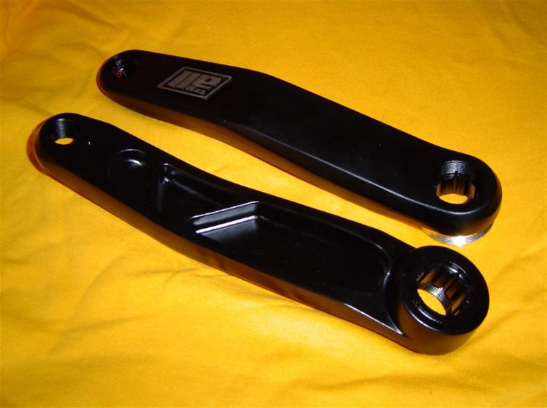

Neue Try All Kurbeln, Länge: 165mm, 170mm, 175mm; ISIS; Gewicht: 480g; Alu 6000 Series. Müssen etwa 145$ kosten.
Wenn die nicht neue sind, dann sorry... :rolleyes: :daumen:

@Fars: woher hast du die informationen, bzw. gibt es noch mehr davon?
sorry wenn ich mich da einmisch...aber mein trialkollege hat die kurbeln schon....sind recht massiv sehn aber bei weiten net soo porno wie die "alten" aus
gefällt mir eigentlich recht gut. Würde da nicht unbedingt Kot draufstehn... Aber das is ja eigentlich egal. Mit Scheibe finde ich gewagt, aber es wird wohl eh in zukunft immer mehr scheibe geben.
