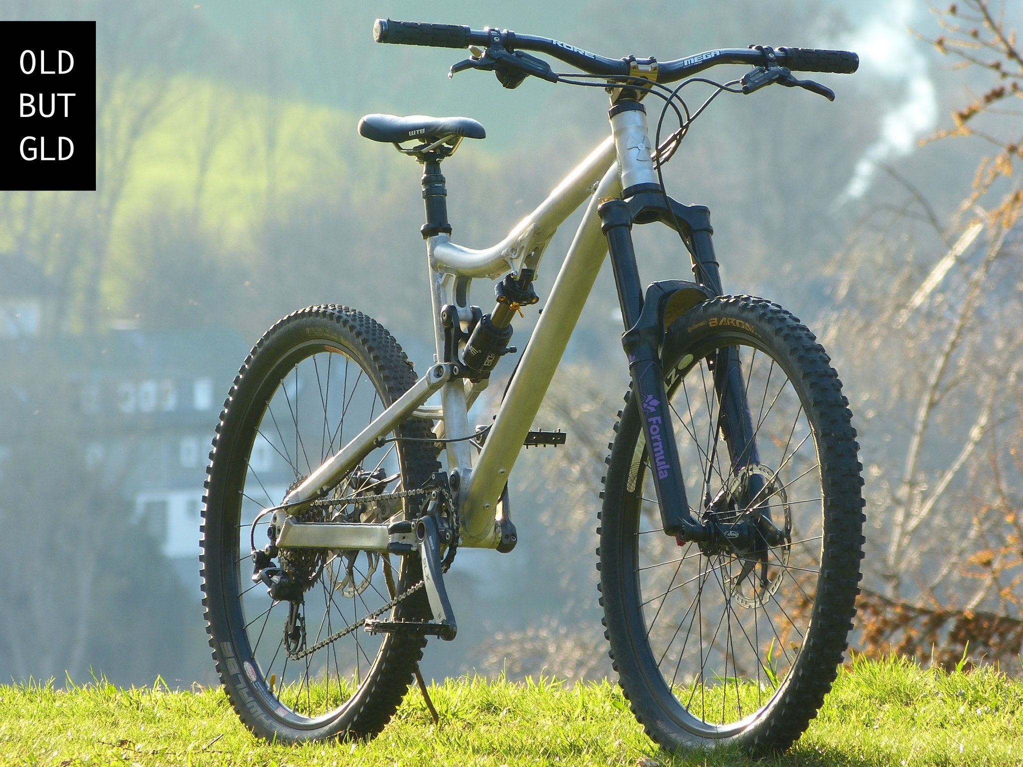

Darf ich kurz vorstellen, mein Neuerwerb:
Erkennt es jemand wieder? Gibt's sinnvolle Tips zu dem Gerät?
Das Bike hat schon viele KM Erde gesehen, dürfte aber mit etwas Liebe noch für ein paar weitere gut sein.
Mein erstes Update wird auf jeden Fall eine bewährte SLX Bremse. Später specke ich es vielleicht noch für den vorgesehenen Trail-Gebrauch ab und stecke eine DT Swiss EXC 150 hinein (die bisher im HT hängt).
