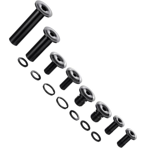

Hat vielleicht jemand von Euch ein Nukeproof Mega 275 / 290 Hardware Set 2016 abzugeben?
Hab mir ne Schraube einer Achse verdaddelt und zur Zeit hat Nukeproof / CRC wohl Lieferschwierigkeiten.
Gerne PM an mich. Vielen Dank!
