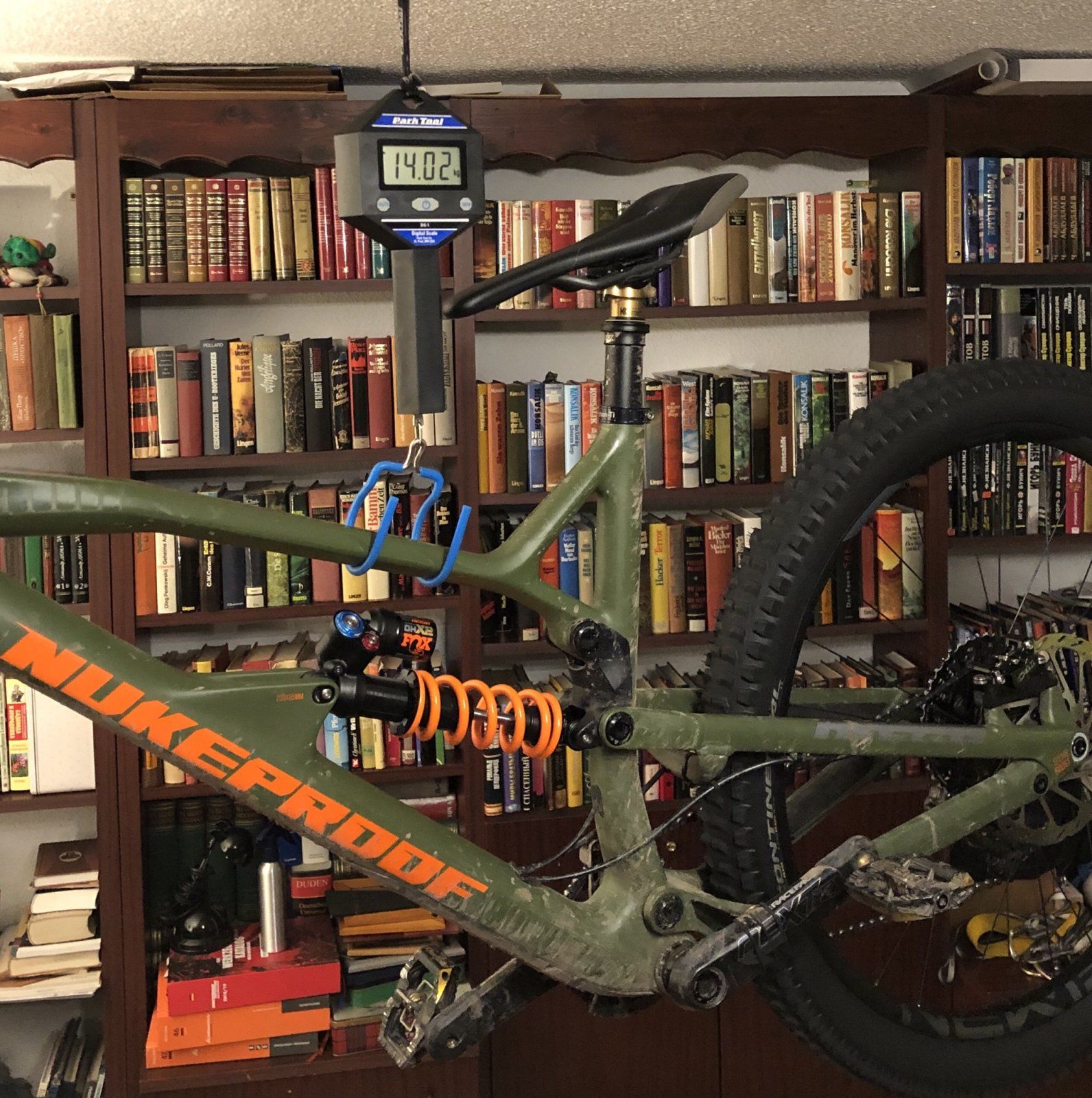

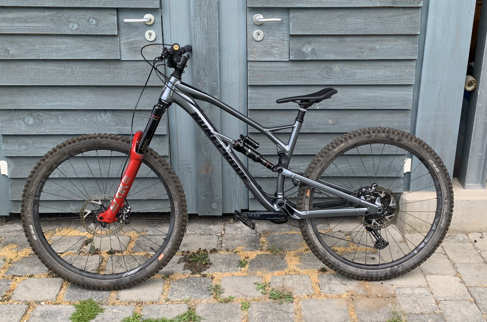

Dann lieber ordentliche Schlappen (2xKaiser) und Felgen die nicht zu Schade zum verheizen sind ?
(Ohne Dreck und Geschwindigkeits bzw. Trittfrequenzsensor knapp unter 14kg aktuell)
Sehr schick, vielen dank ?
krass, nur 14,5 bei nem Alu Rahmen und Coil Dämpfer ? ?
Ohne Coil und Schwalbe MM US SG und HD Soft und SG waren es 14,8 Kg. Dürften dann mit Coil ca. 15,3 Kg sein.
Allerdings ohne Dreck, bei dem Bild hier, war ja noch bissl Dreck drauf.
Allerdings brauch ich bei uns hier keine SG Reifen, die werden dann in Nauders und Co. aufgezogen. Dieses Jahr wohl nicht mehr.

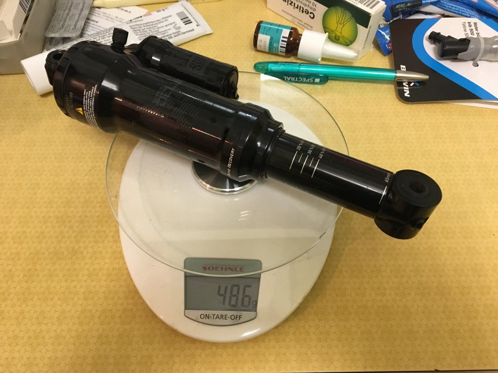

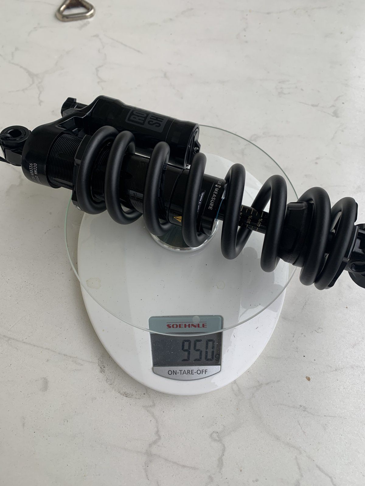

Dämpfer inkl. 400er Feder:
Original Air Dämpfer im Vergleich:
Inkl. Müllhalde im Hintergrund.
Auf die nicht ganz 470 Gramm, ist meiner Ansicht nach allerdings ge........ Die Performance muss stimmen.
Hab mir jetzt zum Test noch eine 450er Feder bestellt.
Bin bisher mehr als zufrieden, der originale Dämpfer mit ML Tuning, sackt mir in der Mitte einfach zu sehr weg. Da bin ich mit dem M/M Tune vom SC Nomad bisher perfekt bedient. Der Rebound ist auch deutlich besser. Bin aktuell in der Mitte, wo ich beim Air Dämpfer immer bei 1-3 Klicks von ganz offen war. Musste nur den 5mm Spacer raus knipsen um auf 65mm Hub zu kommen.
Wippen im Lockout ist auch weniger vorhanden als beim originalen Airdämpfer. Passt. :daumen:

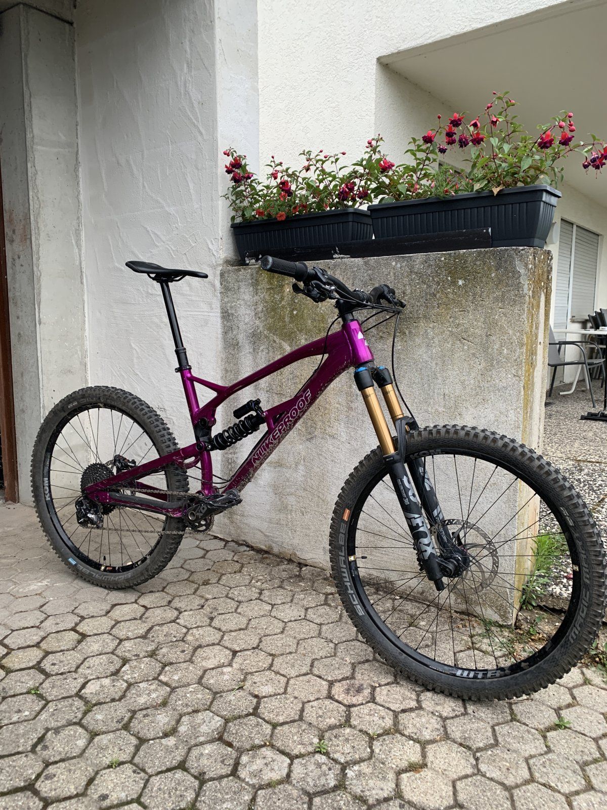

Hallo,
ich bin neu hier im Forum. Hab schon seit einiger Zeit still mitgelesen, aber jetzt endlich darf ich auch mal schreiben ;)
Ich bin früher gerne MTB gefahren, war aber eigentlich nie wirklich technisch unterwegs, eher so XC und Waldautobahn. Nach langer Pause habe ich vor über 4 Jahren ein Rad zum Pendeln gesucht. Da ich inzwischen aber auch MTB-begeisterte Freunde hab, ist es dann ein Levo geworden. Seit Dezember 2017 wurde das Levo dann noch durch ein Kenevo ergänzt.
Naja, was soll ich sagen, ich werde immer besser und das Biken macht immer mehr Spass. Inzwischen denke ich auch von der Fitness auf so einem Niveau angekommen zu sein, dass ein normales MTB für mich Sinn macht. Viele meiner Bekannten fahren eh MTB, daher hab ich schon seit längerem mit dem Gedanken gespielt, mir auch eins zu kaufen.

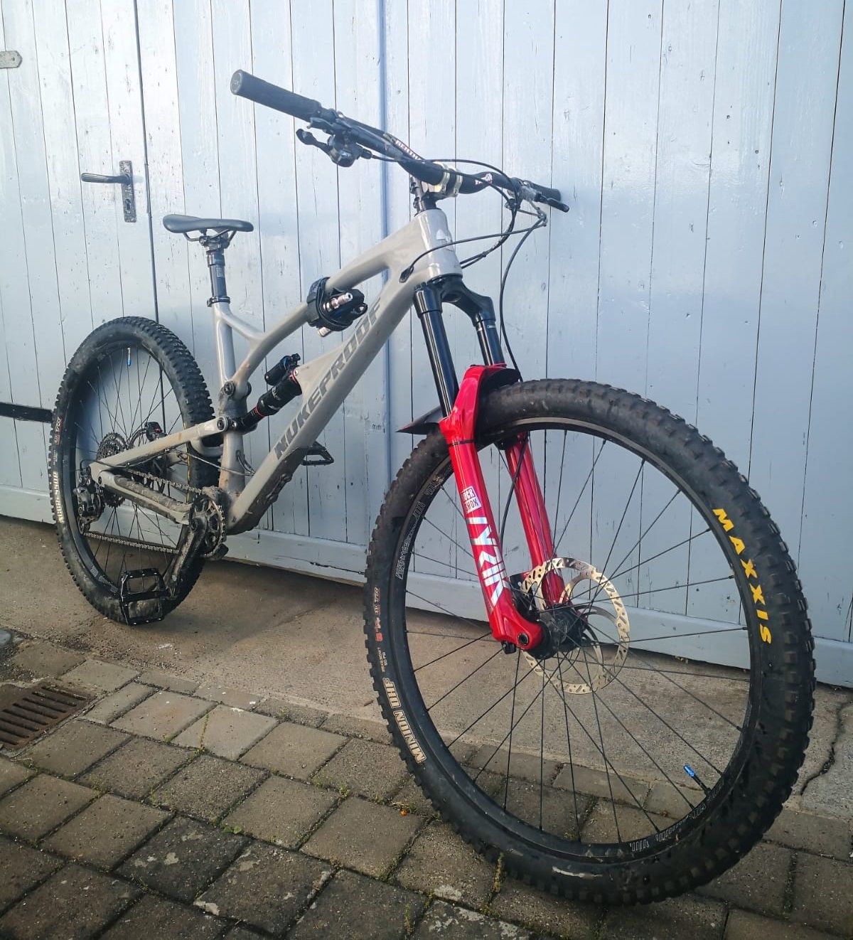

Nach langem hin- und her ist es also ein Mega im Custom-Aufbau geworden. Bislang hatte mich am Mega gestört, keine Trinkflasche montieren zu können. Unterm Unterrohr ist für mich jetzt eher keine Option. Volker von Mountainlove hatte mich darauf hingewiesen, dass einige die Flasche im Rahmen fahren. Nachdem ich dann hier Bilder gesehen hab, war die Entscheidung dann fürs Mega gefallen.
Da ich gerne einige spezielle Sachen am Rad haben wollte, kam dann für mich eigentlich auch nur ein Customaufbau in Frage. Gestern hätte das Bike eigentlich fertig werden sollen. DPD hat es aber nicht geschafft von 2 an mich adressierten Paketen auch 2 zuzustellen. Das 1 hat man mir einfach vor die Tür gestellt, klingeln ist auch überbewertet. Beim 2. Paket mit exakt der gleichen Adresse heisst es jetzt, diese sei unbekannt und das Paket konnte nicht zugestellt werden, ist jetzt wieder im Paketzentrum. Das 2. Paket enthält den Laufradsatz, daher hab ich fürs Bild jetzt mal schnell die Laufräder vom Levo ausgeborgt.
Aufgebaut ist das Rad mit XT-Bremse, Schaltung als Mix aus XT und SLX, Nivo-Dropper mit 212 mm Hub.
Laufradsatz kommt von DT Swiss mit Minion DHF und DHRII Bereifung. Wenn alles soweit passt, wird die Gabel noch passend gekürzt, Mudhugger montiert, die Remote für die NIVO durch die von Shimano ersetzt und noch eine Flasche vorn in den Rahmen modifiziert. Mit dem Newmen-Laufradsatz und SG-Reifen bin ich jetzt bei 14,9 kg, der Alu-Rahmen mit Dämpfer und Anbauteilen kam übrigens auf 3,9 kg (alles mit der Personenwaage als Differenzgewicht ermittelt).
Aber seht selbst:
Bin bis jetzt nur ein paar mal durch die Strasse gerollt, und da fühlt sich das Bike schonmal Mega an.
Zur Flasche:
YT hat eine Fidlock-Flasche im Sortiment, die ebenfalls 590 ml fasst aber kompakter zu sein scheint, als die von Fidlock angebotenen (Thirstmaster 4000). Canyon hat noch einen recht interessanten Halter, in den 2x 400 ml Flaschen seitlich eingesteckt werden. Aber es wird vermutlich eine Fidlock werden.
Hallo,
Aber seht selbst:
Anhang anzeigen 1064844Anhang anzeigen 1064845
Zur Flasche:
Schickes Rad. 29er, richtig?
@Knuspel: Danke, hatte ich gesehen. Allerdings passt die Flasche nicht so in den L-Rahmen, dafür ist der zu klein.

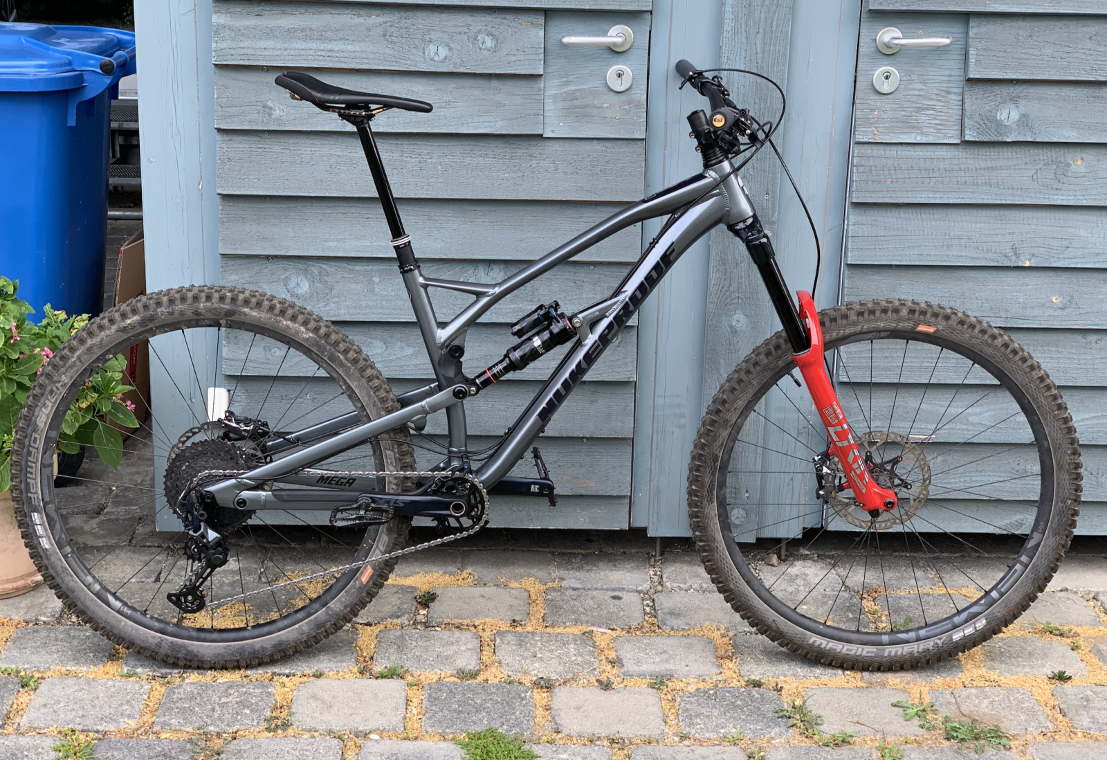

Ich habe zwar kein RS, aber einen 290c Rahmen in gleicher Farbe und mit gleichem Fahrwerk, allerdings mit 170mm vorne. Das Ding läuft richtig richtig gut.

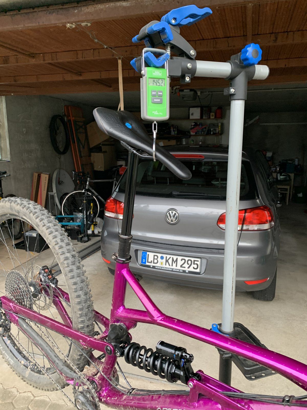

Mein Mega hat auch ein paar Updates bekommen. Zusätzlich zum Coil, gab es einen neuen Laufradsatz und das GX Eagle Upgrade:
Laufradsatz Newmen SL A30 6-Loch Straightpull mit DT350 Naben. Gewicht: 1730 Gramm
In Summe bin ich jetzt bei 14,65 Kg. Mit MM hinten dürften es dann 14,8 sein.
