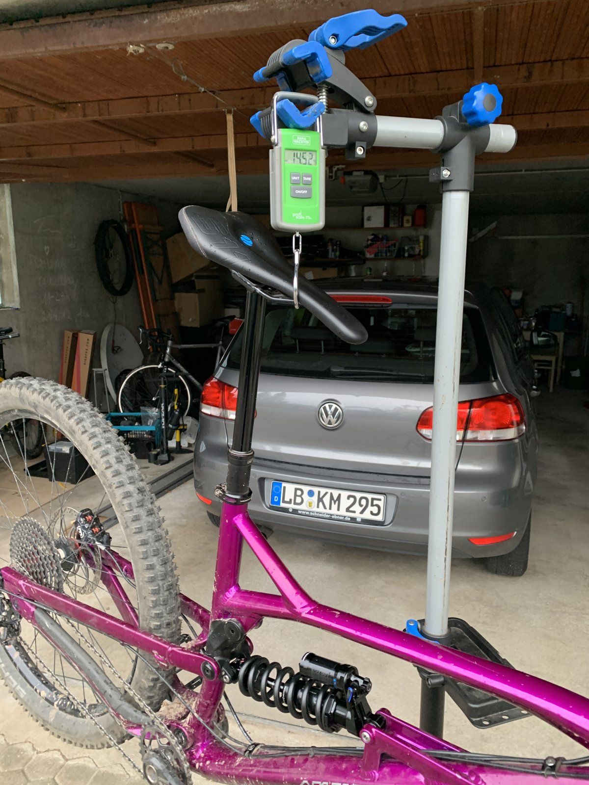

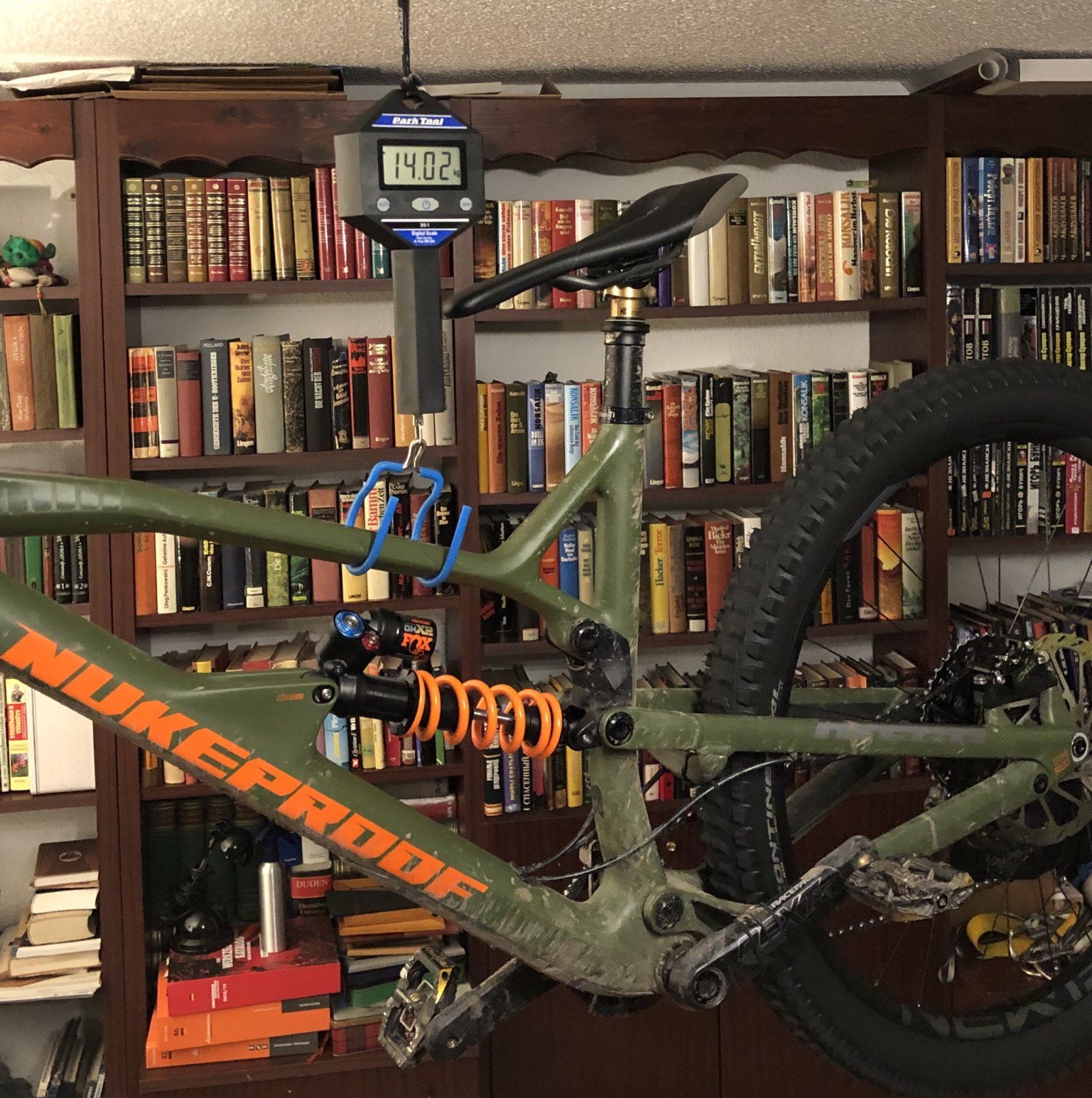

Kann mir einer sage was das Nukeproof Mega 290C RS aus 2020 wiegt?
Vorweg: Ich weiß es auch nicht!
Ich würde in der Situation Nukeproof selbst mal (z.B. per Mail) anschreiben. Mir haben sie (vor 2 Jahren) recht schnell und freundlich meine Fragen beantwortet...
Mit der Schwalbekombi könnte man ein 275er Carbon in L auf 13,7kg drücken... mit nem Carbon oder PiRope LRS wären auch 13,5kg drin... Nur hat man dann mehr Sorgen um den LRS als Spaß beim Ballern ??‍♂️
Dann lieber ordentliche Schlappen (2xKaiser) und Felgen die nicht zu Schade zum verheizen sind ?
(Ohne Dreck und Geschwindigkeits bzw. Trittfrequenzsensor knapp unter 14kg aktuell)
