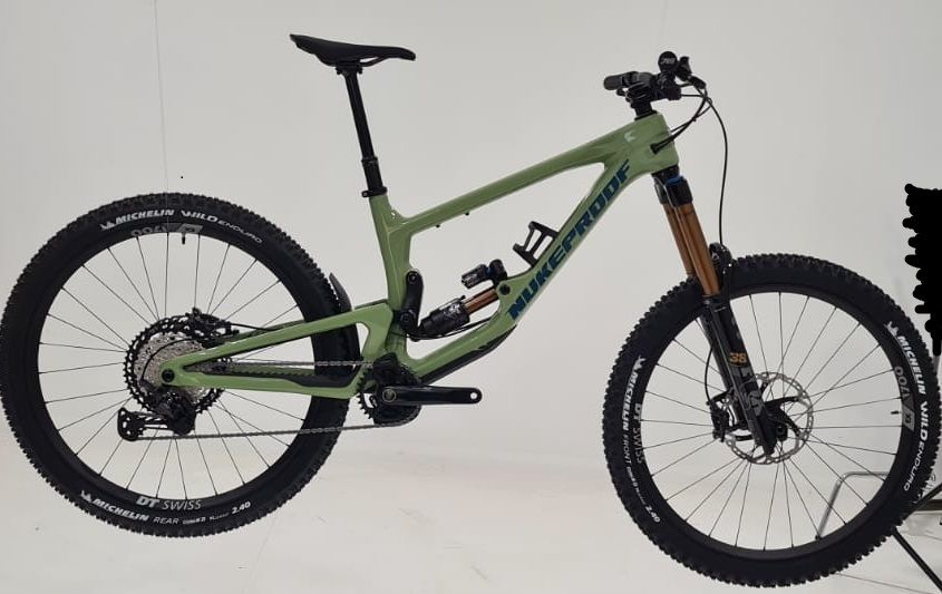

Nukeproof Mega
Ist an meinem RS 2020er Modell absolut keine Option. Eher verdurste ich o_O
Ich schrieb ja: Sitzt an einer beschissen Stelle.
Hatte da genau einmal eine Flasche dran, danach nur noch Hip Pack.
Wenn es ein neues Rad werden sollte, dann das neue Mega. Hoffentlich als Voll Carbon Variante.
Hinterbau sieht aber auf den ersten Blick wie Alu aus. Dann hoffentlich wieder eine Alu Variante.

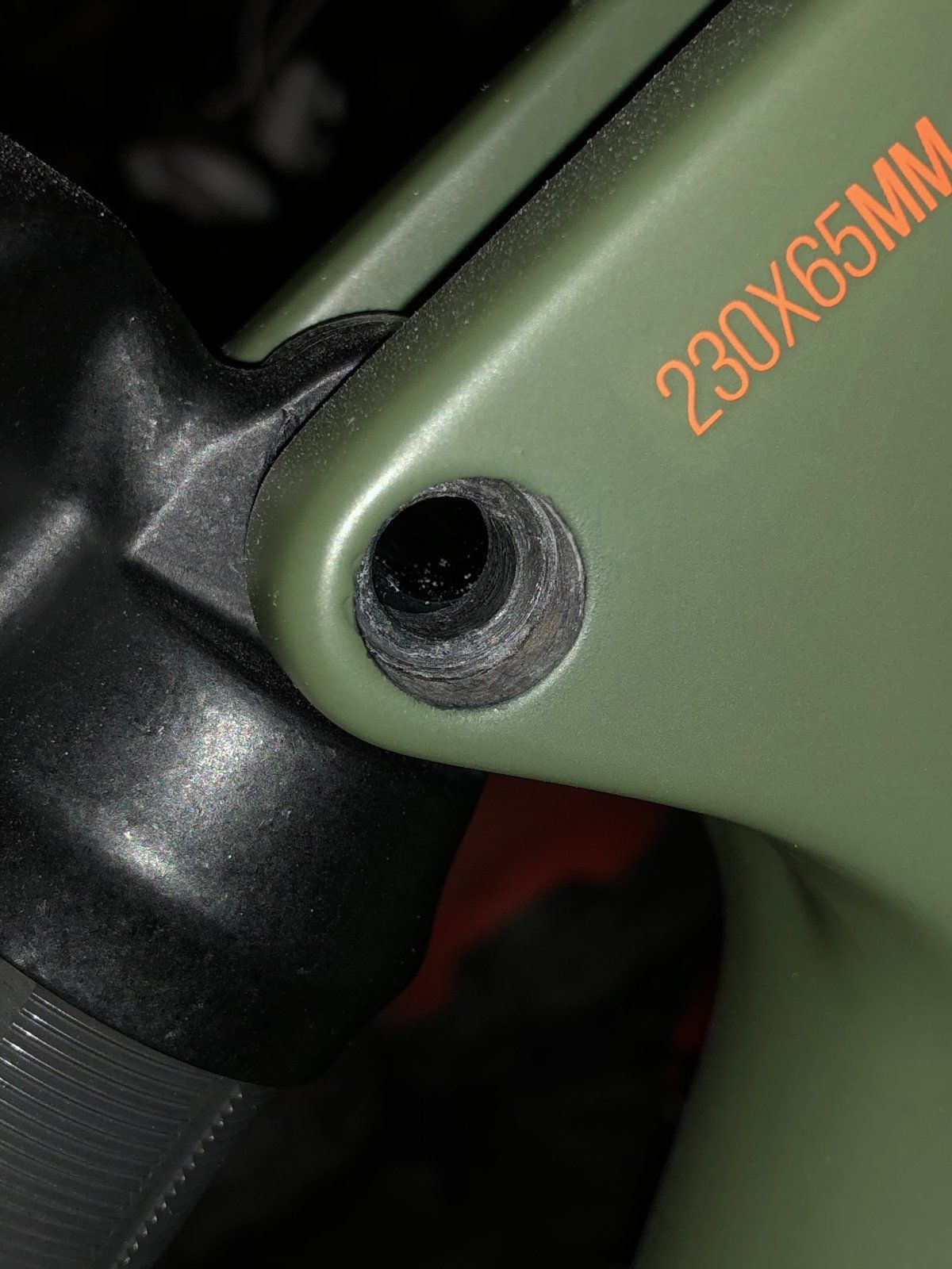

Moin,
ist bei euren Rahmen auch zwischen der Bremsscheibe (203er) und der Bremssattelaufnahme des Rahmens recht wenig Platz?
Kam bei mir auch schon zu Kontakt zwischen Scheibe und der Aufnahme so das zumindest der Lack an zwei Stellen ab ist. Zwar nur minimal aber trotzdem.
Habe eine Shimano Scheibe mit Alu Spider(6Loch) unterscheidet sich ja aber auch nicht sonderlich zu einer normalen.
Gruß Marvin

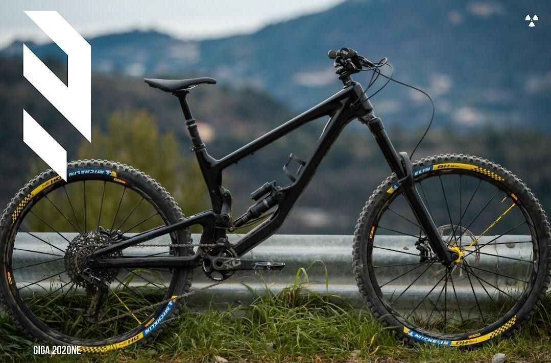

Episches Bild :love: :bier: :daumen:
Allerdings pack ich es nicht die Flasche am Unterrohr zu montieren.
Es sieht sowas von total daneben aus......allerdings ist Hipback mit Trinkblase auch bescheiden.
Ebenso ein Trinkrucksack, unter welchem man schwitzt wie Sau.....dann doch das neue Mega :wink:🤡🤡🤡
Ich pack mittlerweile zwei Faltflaschen mit je 500 ml in das Hip Pack, damit fährt es sich deutlich angenehmer, als mit Trinkblase.
Naja, optisch ist die Flasche am Unterrohr sicherlich unschön. Technisch ist es kein Problem und man selbst sieht die Flasche ja nicht :D
Die Fidlockfalschen halten recht gut und die neueren haben einen Deckel über dem Mundstück. Ich nehme meistens zusätzliches Wasser für den Hund mit, irgendwo muss das untergebracht werden. Für kurze Touren mit Hund habe ich sone Wabbelpulle von Nukkepruff im Hip Pack, für längere Touren einen Evoc Stage 6l, oder so. Der sitzt gut, ist relativ klein und heiß wird einem da nicht drunter.

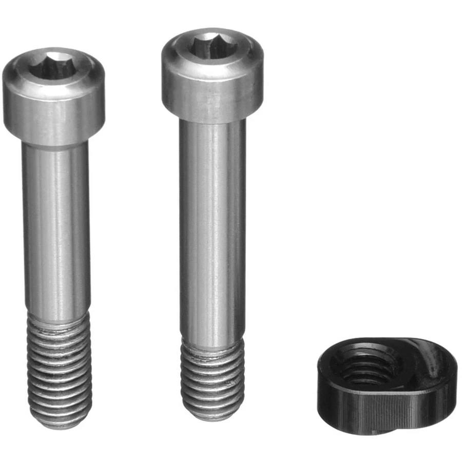

Ist mir etwas peinlich, aber ich habe die Dämpferschrauben meines 2020er Nukeproof Mega 290 durcheinander gebracht und weiß jetzt nicht mehr welche Schraube für vorne und welche für hinten ist :D In der Explosionszeichnung ist es nicht dargestellt. Ehrlich gesagt weiß ist nicht, wieso das Gewinde der einen Schraube so viel länger ist, denn beide weiblichen Gewinde sind deutlich kürzer. Kann mir jemand helfen?
Glaube, dass die Rechte für Vorne ist
Die linke ist für hinten - die hat so eine leichte Fase am Kopf und im Link die entsprechende "Ausbuchtung" 😉
