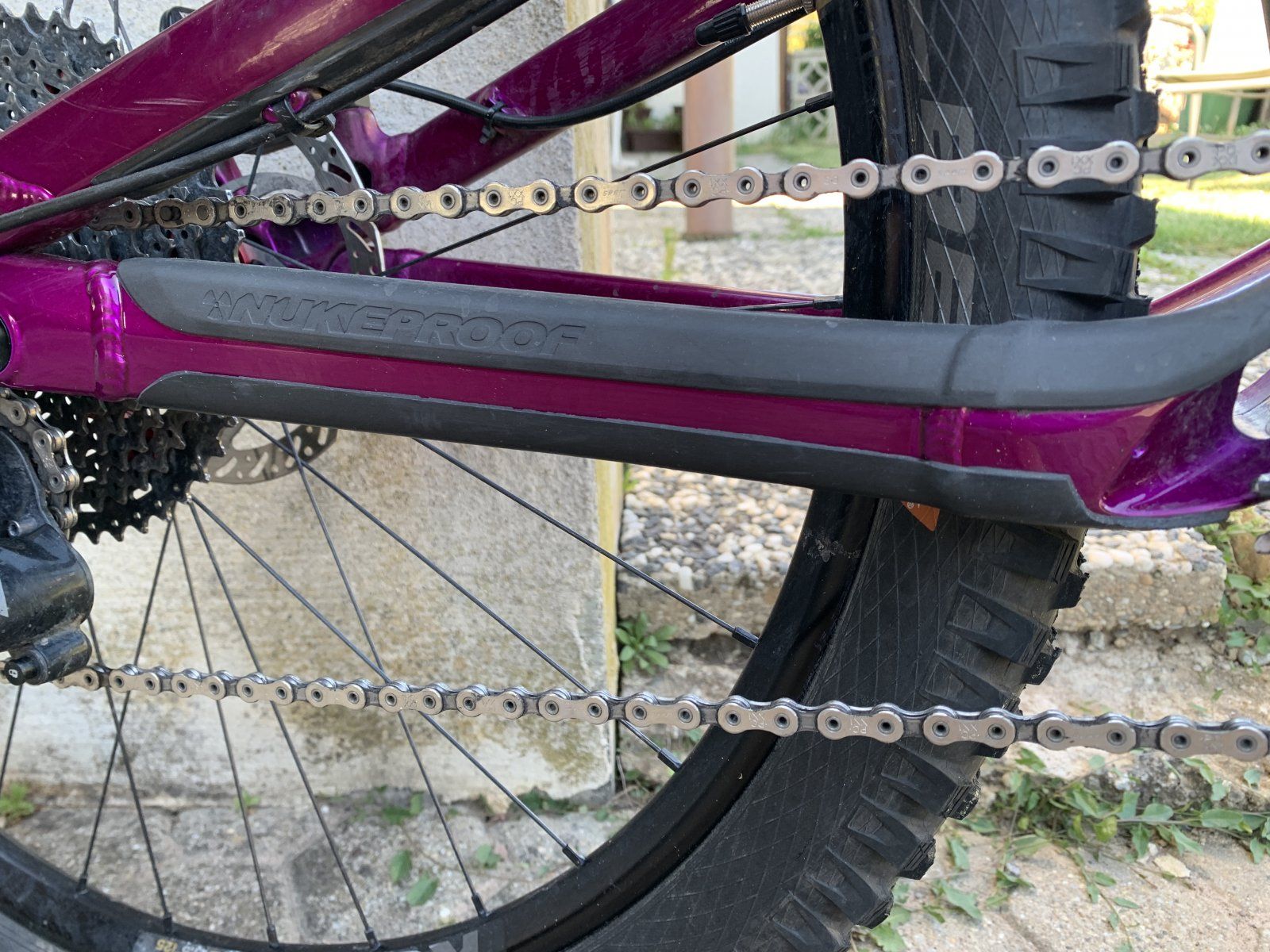

Bei meinem Mega 275 ist die Kette sehr leise. GX 11-fach mittlerer Käfig. Hab den original Schutz dran und zusätzlich vorne mit Slappertape verlängert/optimiert. Kann morgen Mal ein Bild davon machen.
Hier eine kleine Vorschau.
Der untere Schutz ist das Slappertape.
Hab ich passend zu geschnitten.
Hatte ich schon bei der alten Rahmenfarbe angebracht, allerdings war es da nicht so parallel zum oberen originalen.

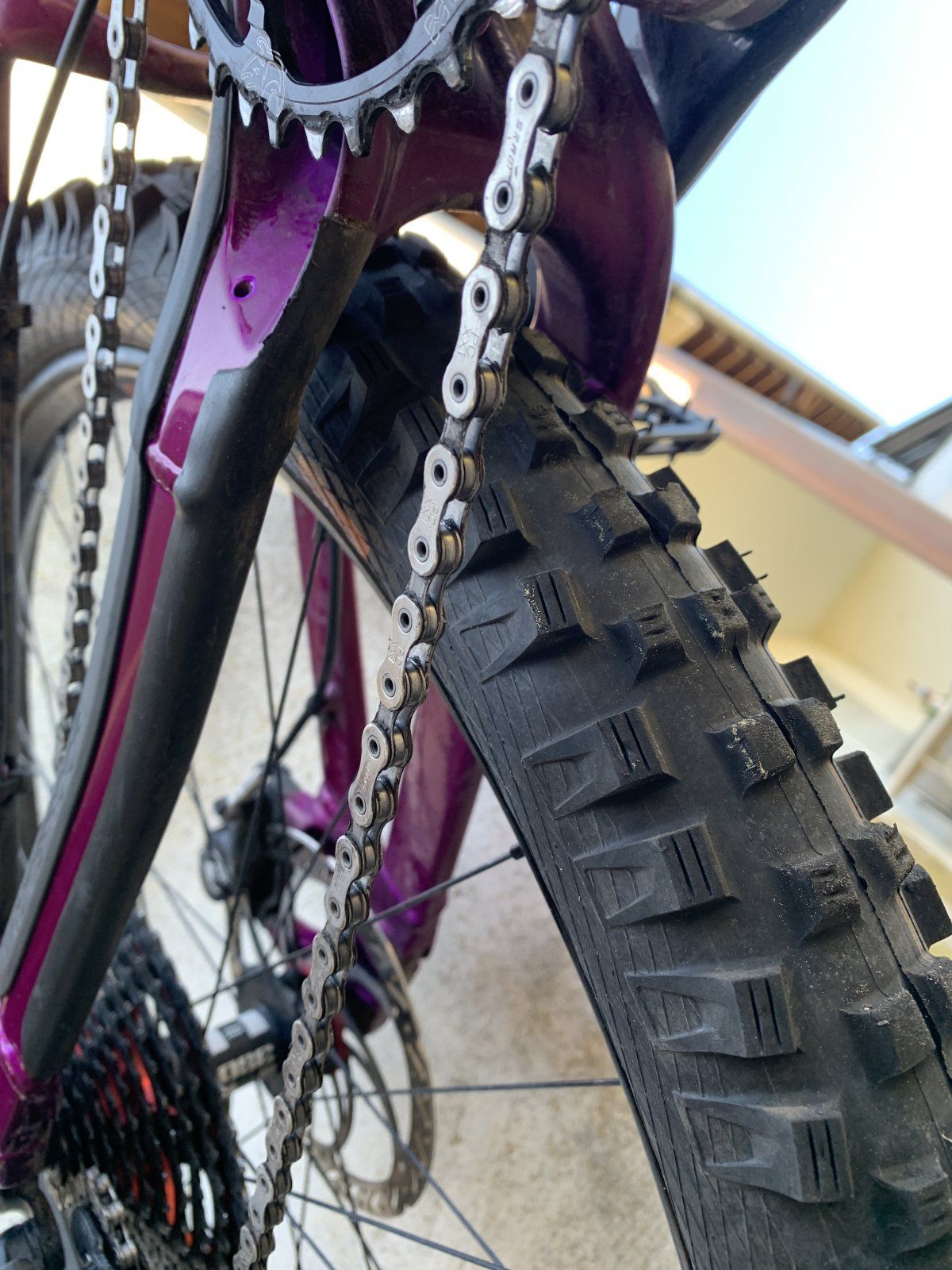

Hier die detailierten Bilder. Ich hoffe es hilft.

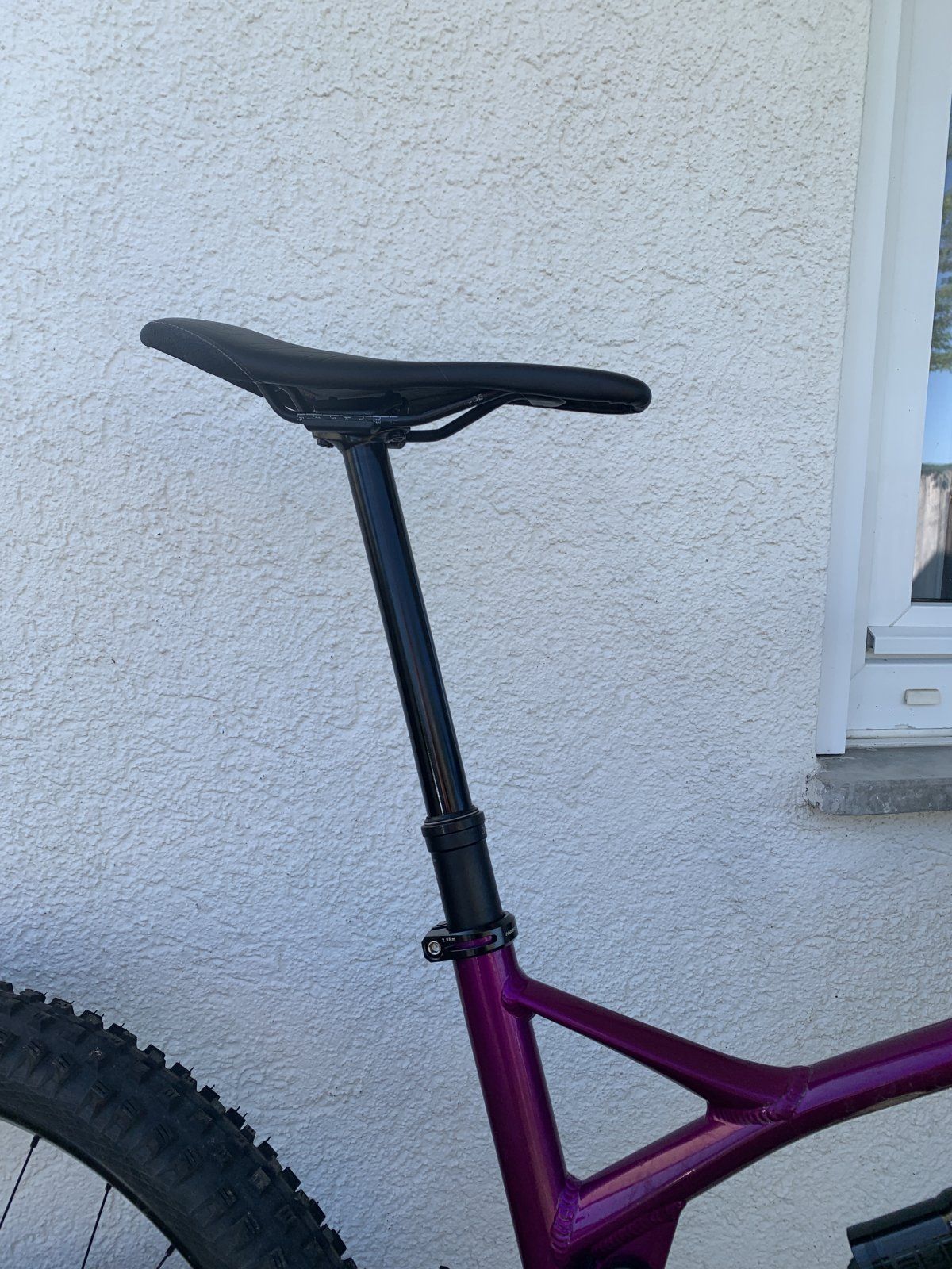

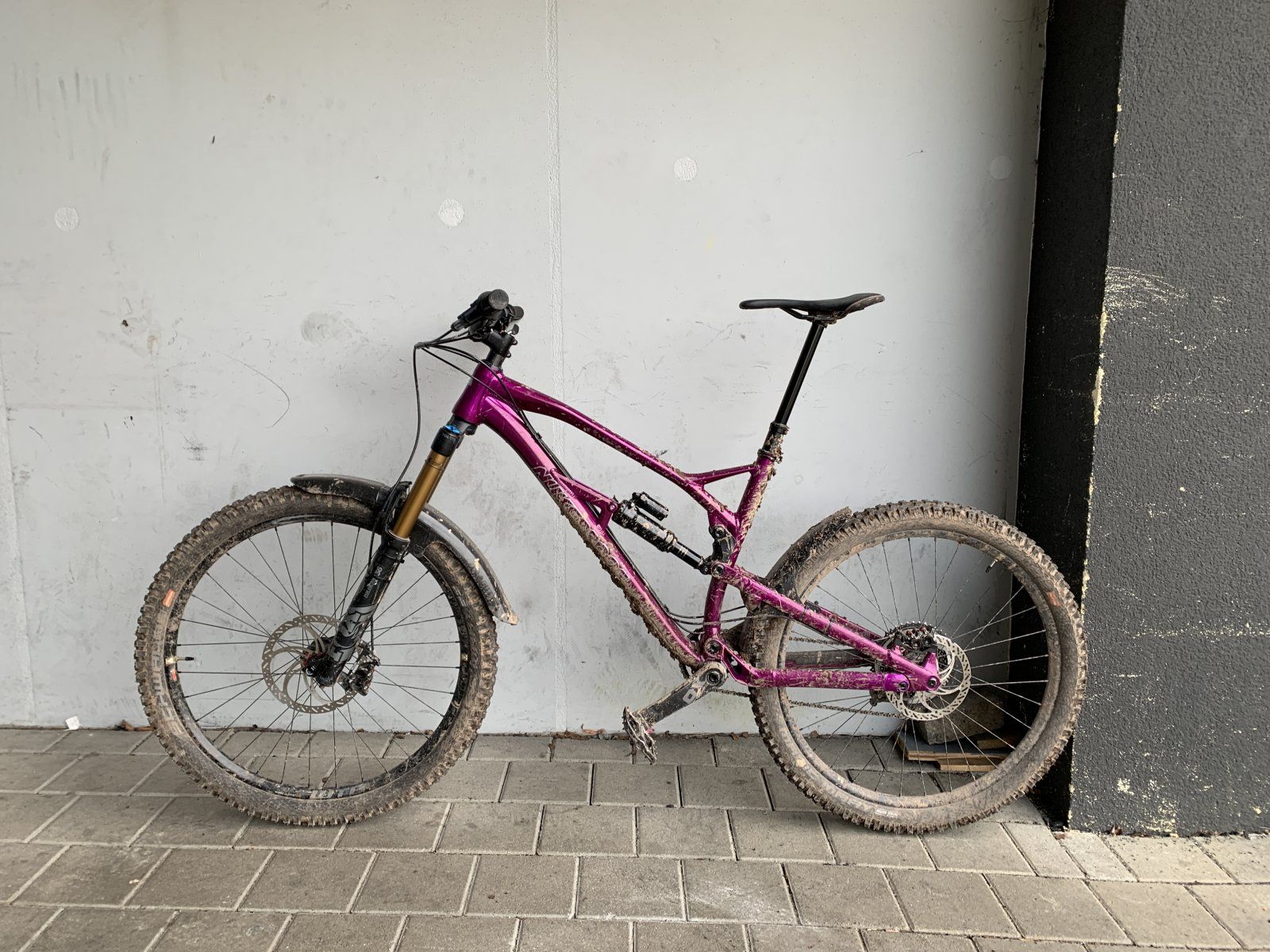

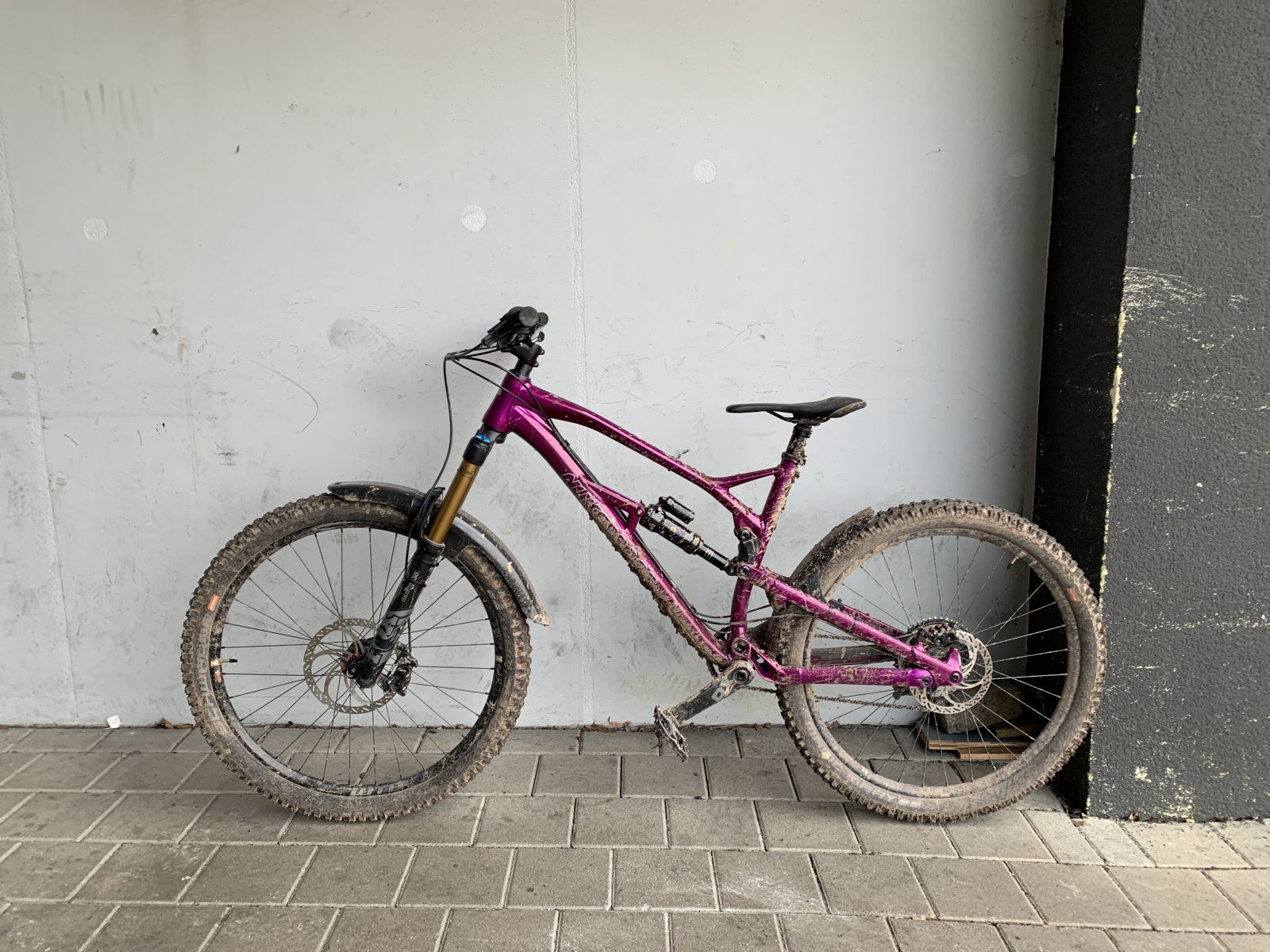

Hier noch ein aktuelles Bild. Neu: Oneup Dropper V2.1 mit 210mm. Schrittlänge 88 ohne Schuhe. Größe L bei 185
Dazu noch Bilder der Stütze und wie weit sie eingefahren ist. Reserve zur maximalen Versenkung sind ca. 15-20mm

Das hängt davon ab ob es blockiert weil die Stütze an sich nicht weiter reingeht - oder ob es blockiert weil untnn der Auslösemechanismus/Kabel ansteht... Wenn ersteres der Fall ist - würde eine 30.9er evtl halt 1cm mehr Raum geben, bei zweiterem natürlich kein Vorteil
Ich hab derzeit etwa 71 bis 71.5cm Abstand Tretlager/Sattelrohr (44cm Sitzrohr bei einem BMC Trailfox 29er + 5mm Auszug + 268mm Moveloc 200)
- 200mm Absenkung (egal wie) sind ein Muss bei sehr technischen Passagen für mich. Sprich ich könnte wohl entweder Dropper v2 180 oder evtl noch Revive 185mm beim Mega 290 Carbon nehmen (und dann per zusätzlicher Absenkung per Hand 200mm erreichen).
(Dropper v2 210mm = 297mm Einschub komplett. Beim L- Rahmen aber laut obiger Angabe mindestens 24mm nicht einschiebbar). Mir fehlen dann etwa 15mm Einschub. (Immerhin besser als beim Speci Enduro 2020 - da hat der S4 Rahmen wohl nur 214mm Einschub - aber bei 44cm Sitzrohr - also etwa 3cm weniger)

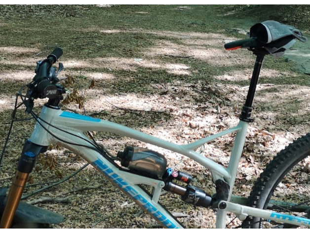

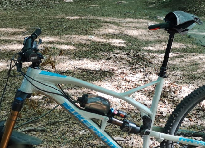

wie hier schon geschrieben wurde passt ja die 450ml Fidlock Twist Flasche in das obere Rahmendreieck. Ich habe hierfür eine 3D gedruckte Halterung entworfen. Die Halterung besteht aus einem oberen und einem unteren Teil. Die Teile werden einfach mit einer M3 Schraube in die Dämpferaufnahme verschraubt und schon kann die Fidlock Halterung samt Flasche montiert werden. Die Entnahme der Flasche funktioniert prima und die Position ist ganz angenehm. Das ganze sieht so aus:
Die Halterung zum Drucken gibts hier:
https://www.thingiverse.com/thing:4382714

Hallo zusammen,
Viele Grüße
Coole Idee, kann man das Teil bei dir käuflich erwerben? Fahre an sich immer mit Hip Pack, brauche also nicht zwingend eine Flasche am Rahmen.
