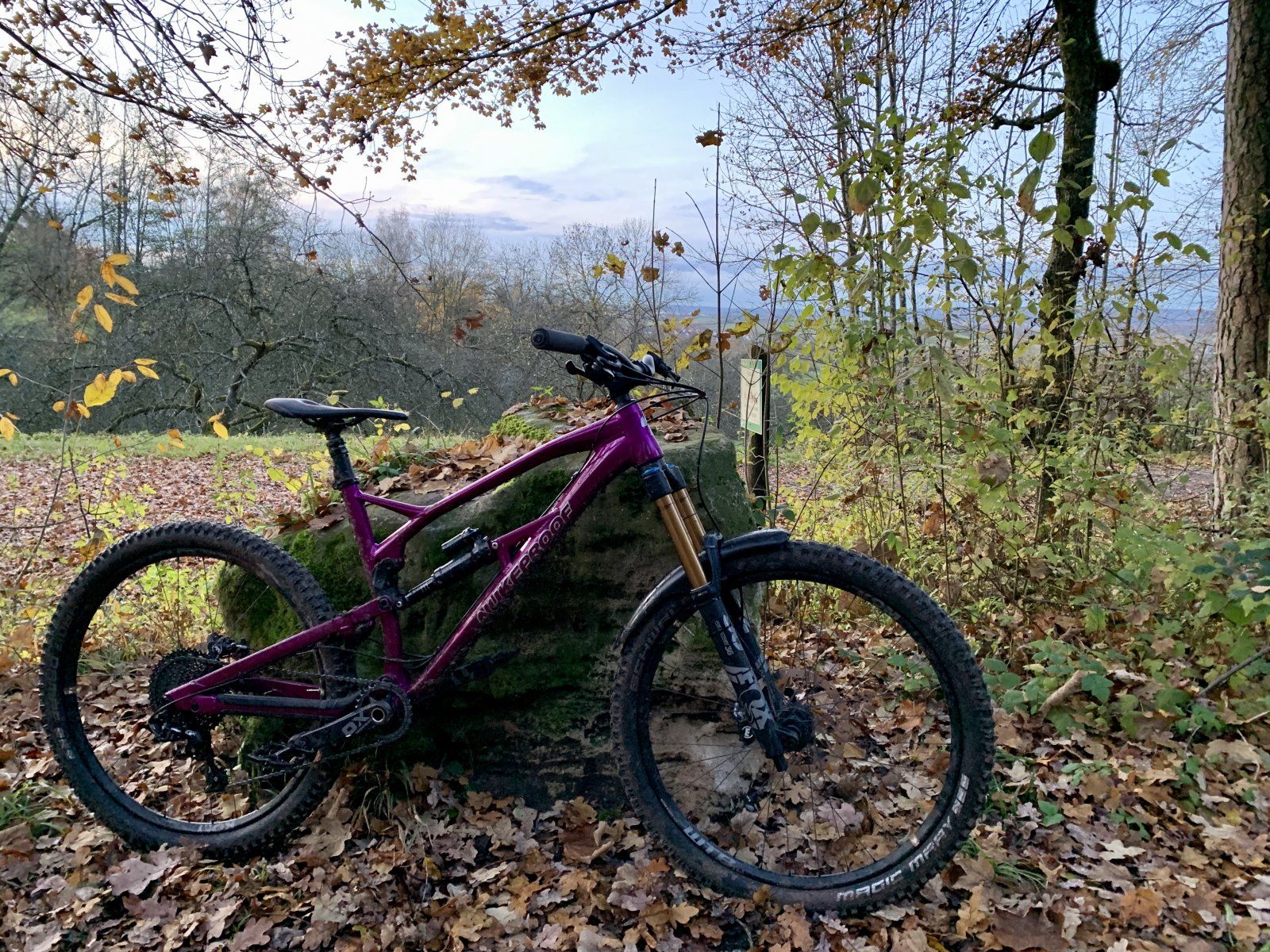

Hallo zusammen,
bin am überlegen mir einen "Mega" Rahmen aufzubauen. Bin nur nicht sicher ob L oder XL?
Viellt kann mir jemand weiterhelfen um welche Rahmengrösse es sich bei dem Bild handelt.
Model: Mega 275 c RS
Rahmengrösse: ?
Hallo zusammen,
Rahmengrösse: ?
Würde auch sagen L.
Wie groß bist du und wie ist deine Schrittlänge?
Wir wohnen nicht weit voneinander entfernt, kannst gerne Mal mein 275 AL in L Probe sitzen/fahren.
