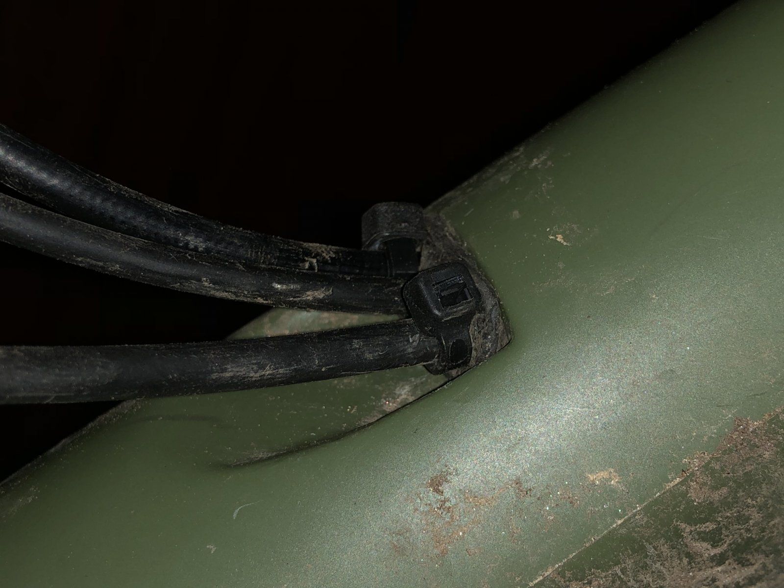

jemand nen Tip wie man das Gummi unten, durch den die Züge/Bremsleitung gehen fixiert bekommt?
Bei mir löst sich das Teil immer nach kurzer Fahrt, egal wie stark ich es mit einen Reifenheber/Schraubenziher rein drücke.
edit:
bezüglich des Problems hab ich mir folgenden Lösungsansatz überlegt damit das Gummi nicht rausrutscht: zwei Kabelbinder an Bremsleitung und Schaltzug (siehe Bild).
Bin gespannt ob es hält o.O.
edit:
scheint zu halten!
