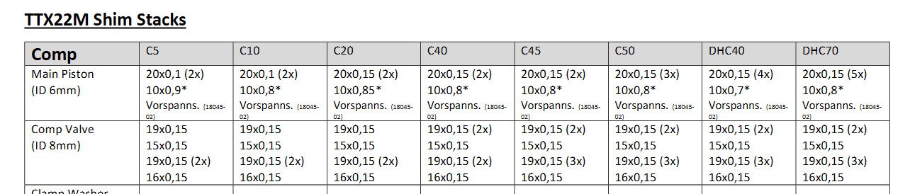

Ist bei jemand zufällig ein Ohlins TTX22M verbaut ... will etwas Erfahrungswerte zu Federhärte sammeln, da laut diverse Reviews die Werte bei Ohlins nicht gerade den anderen Herstellern entsprechen.
... und welcher Tune passt eigentlich zu Mega

Ja, habe tatsächlich einen Öhlins TTX22m drin. Bin zuerst 500lbs/in Federhärte bei ~85kg fahrfertig gefahren, mittlerweile fahre ich eine progressive 500-610lbs/in-Feder von Canecreek. Die progressive Feder gibt bei Landungen schon merklich mehr Gegenhalt, die ersten 2/3 des Federwegs merke ich nicht wirklich einen Unterschied.
Welcher Tune drin ist, weiß ich allerdings nicht. Die Aufschrift auf dem Dämpferkopf ist "MTBM18953 - 181247 100", vielleicht kann uns wer erklären ob man Teil nach dem Bindestrich den ursprünglich verbauten Tune ablesen kann?
Ok, das mal schon interessant ... sämtliche Rechner im Internet sagen bei um die 80 kg 400-450. Bei dir ist deutlich mehr drin.
Wobei keine Ahnung wie die Rechner das überhaupt ohne die Progression von dem jeweiligen Rahmen zu kennen rechnen können.
Ich hab mich an der offiziellen Hebelrate orientiert, die Nukeproof rausgeben. 450 ist auf jeden Fall zu wenig, und bei 16% Progression schadet ne progressive Feder auf jeden Fall auch nicht.
