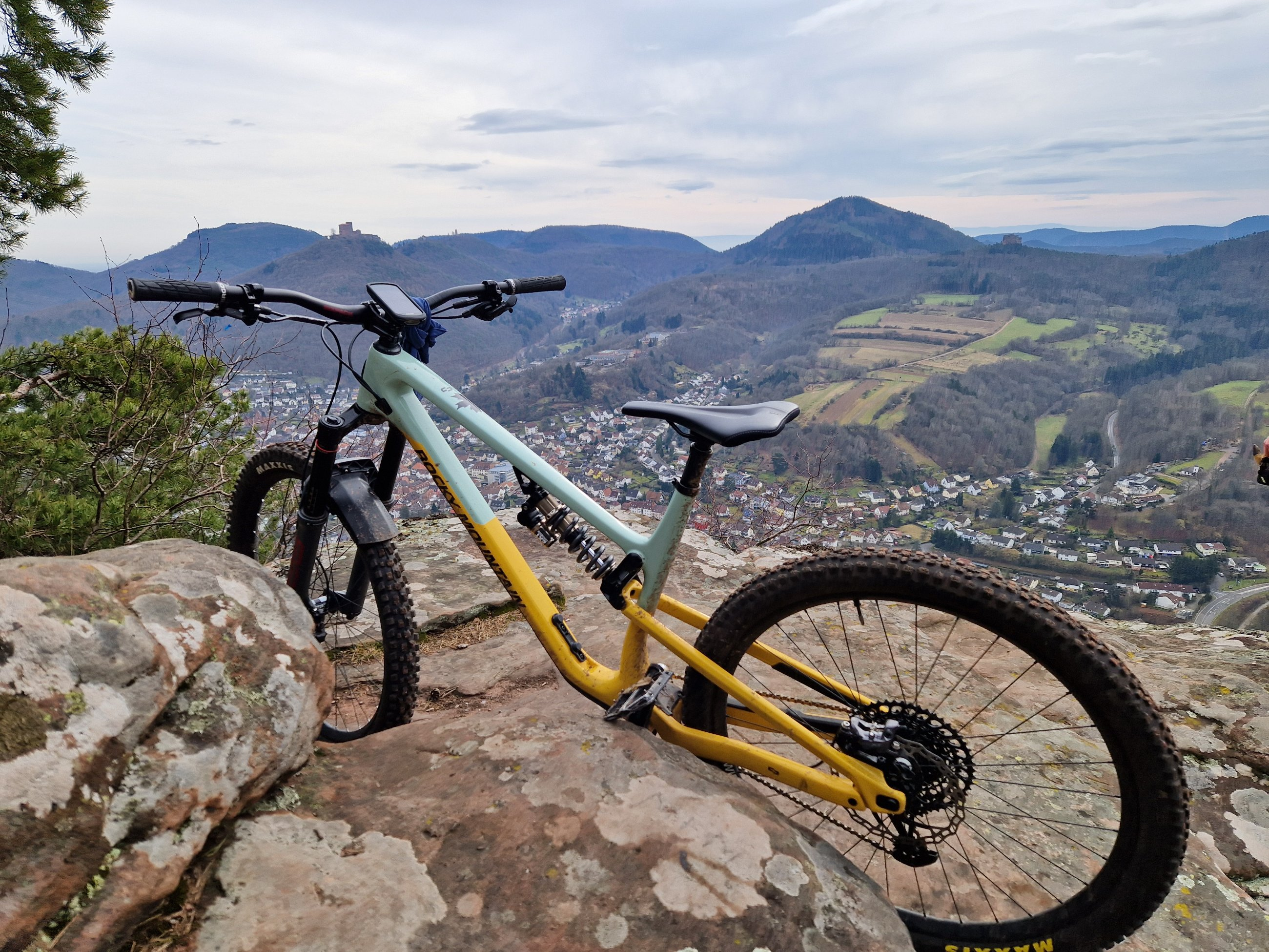

Bin von einem XL Mega auf ein 2023 Altitude in L umgestiegen. Teile konnt ich bis auf die Kurbel und Sattelstütze übernehmen.
Bin wegen der unsicheren Ersatzteilversorgung damals umgestiegen.
Das RM hatte ich so nicht auf dem Schirm bis ich es mal zufällig nen halben Tag in Sammerberg gefahren bin.
