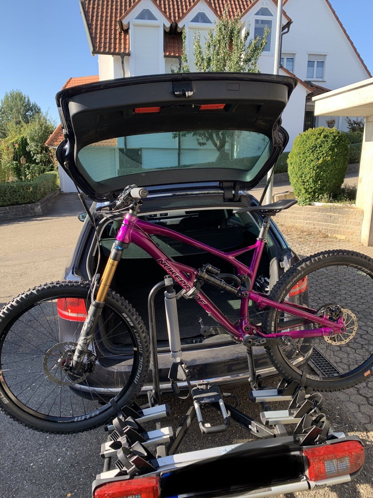

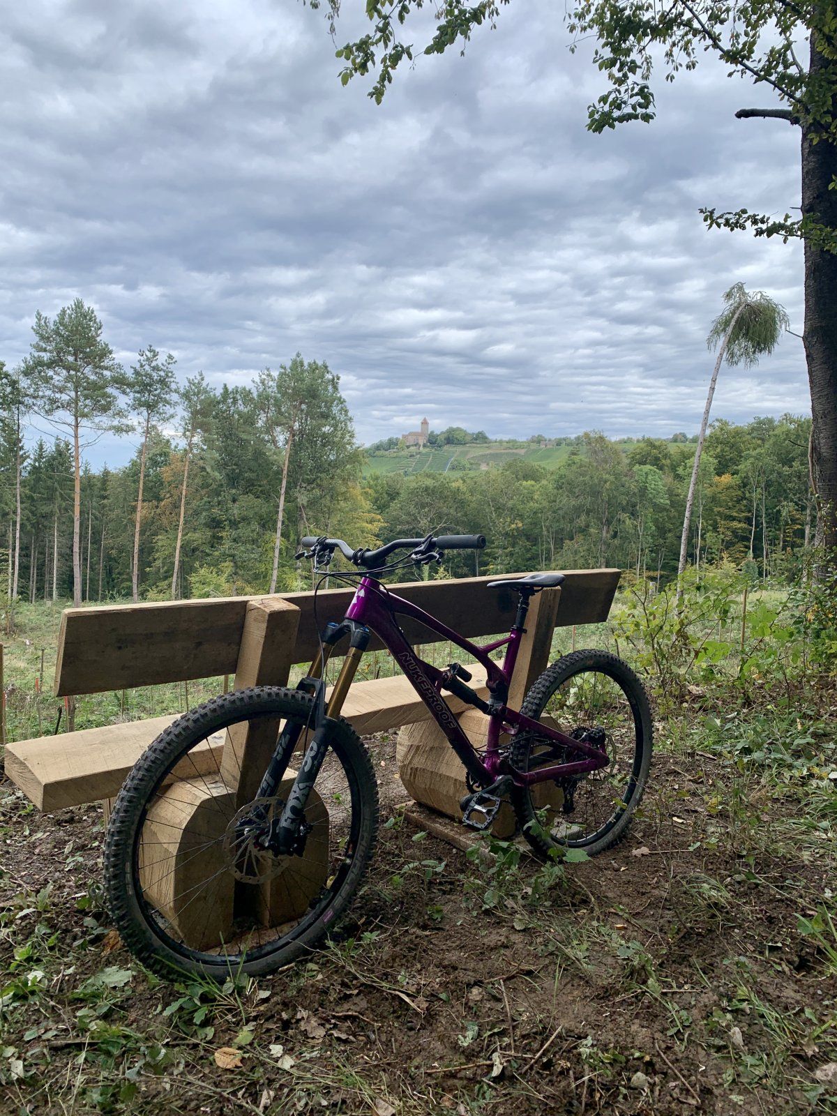

2018 275 Custom Colour, Rahmengröße L.
14,8 mit SG Mary und Hans Tubeless. Ohne SG sind es um die 14,2

Die Farbe ist echt geil! Sollte ich meinen Hobel mal lackieren lassen, wäre es wohl British racing green mit ein paar glitzernden Flakes oder so.
Zum Thema Gewicht: Auf der Haben Seite steht bei mir eine Carbonkurbel, ein Carbonlenker, XX1 Kassette und Kenda ATC Schluffen. Gewicht sparen könnte ich bei den neuen TRP T-33 Bremsscheiben, Ergon Sattel, Inserts raus (PTN gelb), geiziger mit der Milch sein und der Hope/Sentry LRS wird wohl auch nicht der Leichteste sein. Was auch für die MT7/Saint Shigura gilt. Und Folie habe ich auch dran. Plus Slappertape unterm Tretlager...
Aber so taugt der Bock mir ganz gut und ich bin selbst auch nicht der Leichteste :D
Danke, find die Farbe auch cool. Ist leider sehr empfindlich. Wird wahrscheinlich nächstes Jahr in Raw Effekt geändert.

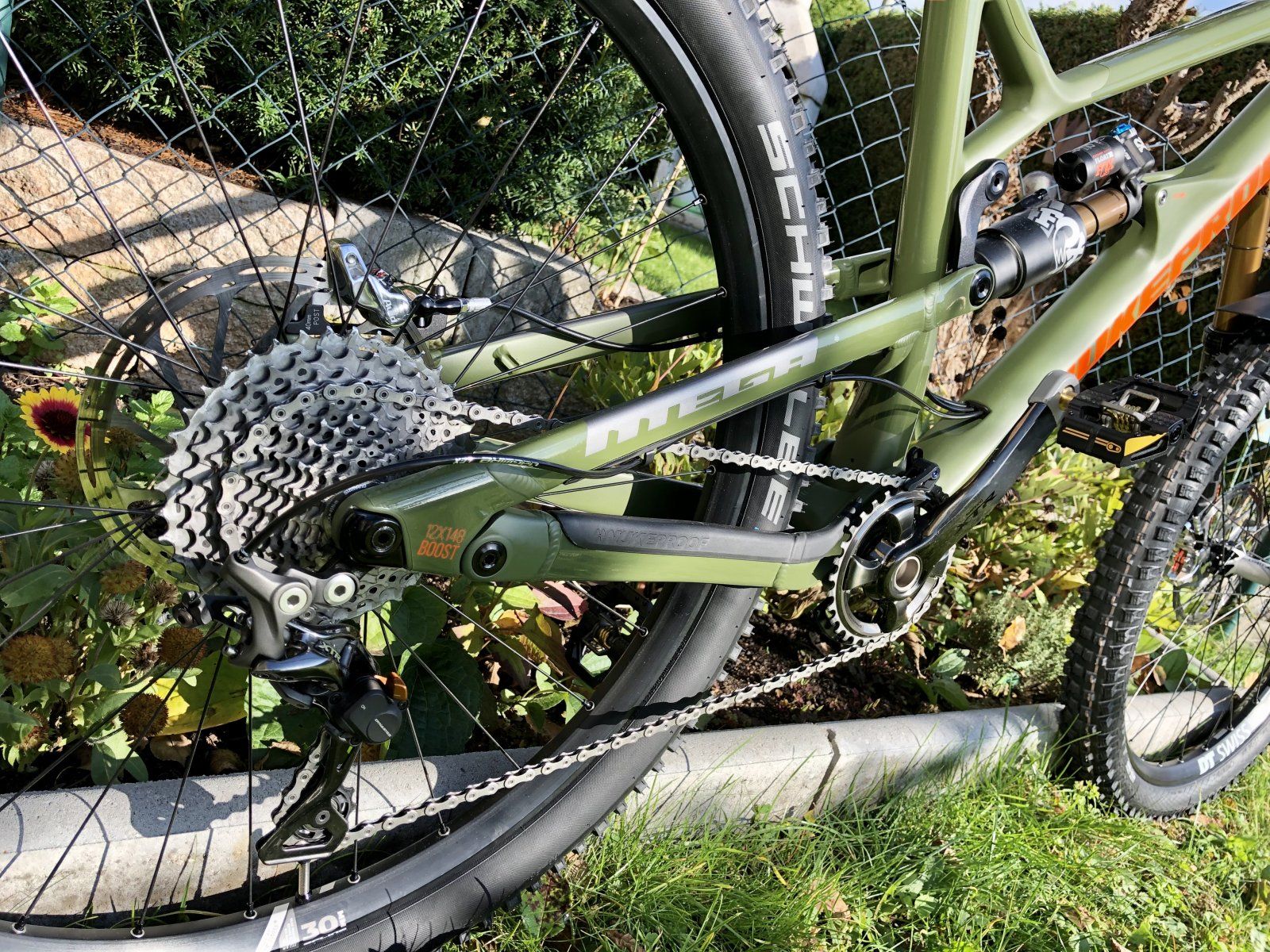

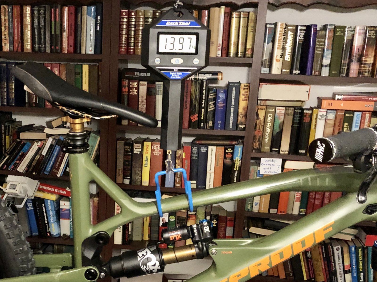

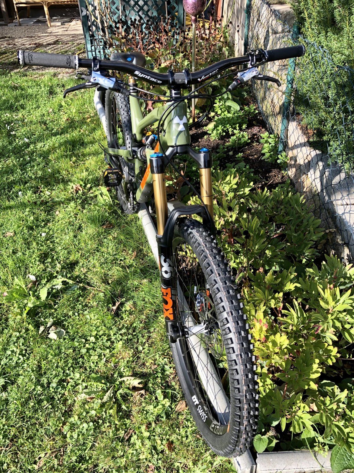

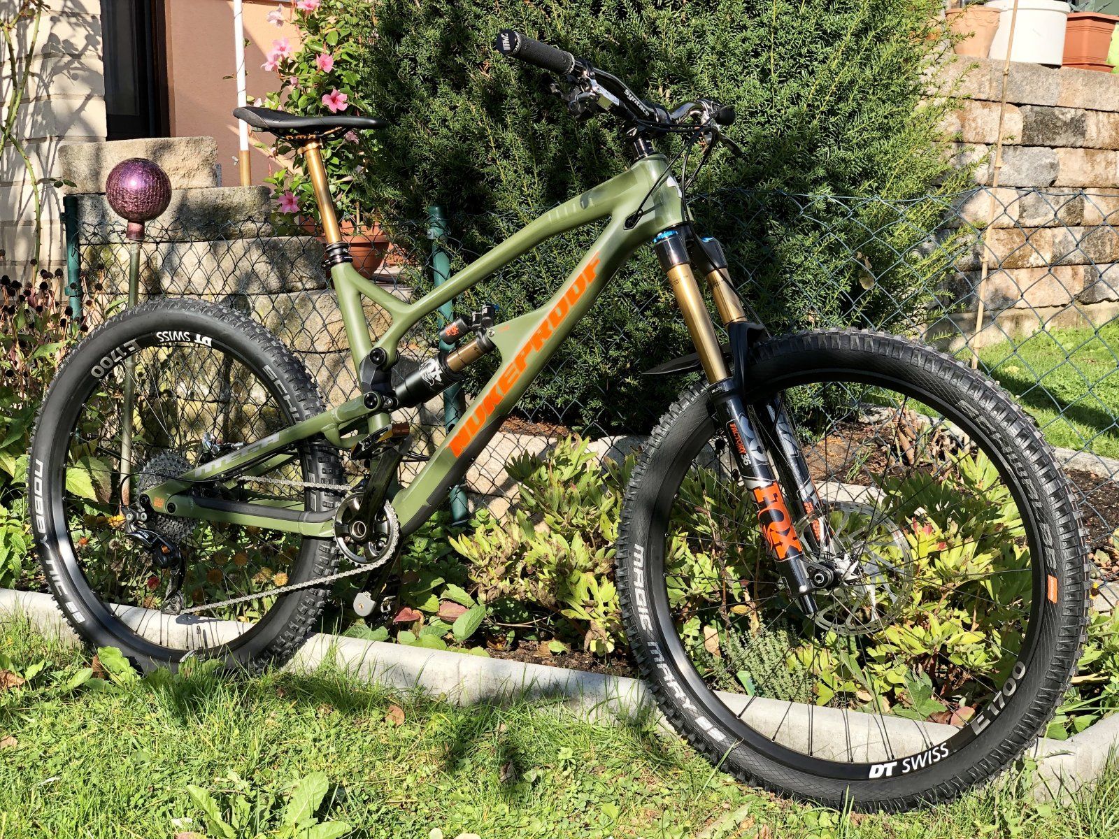

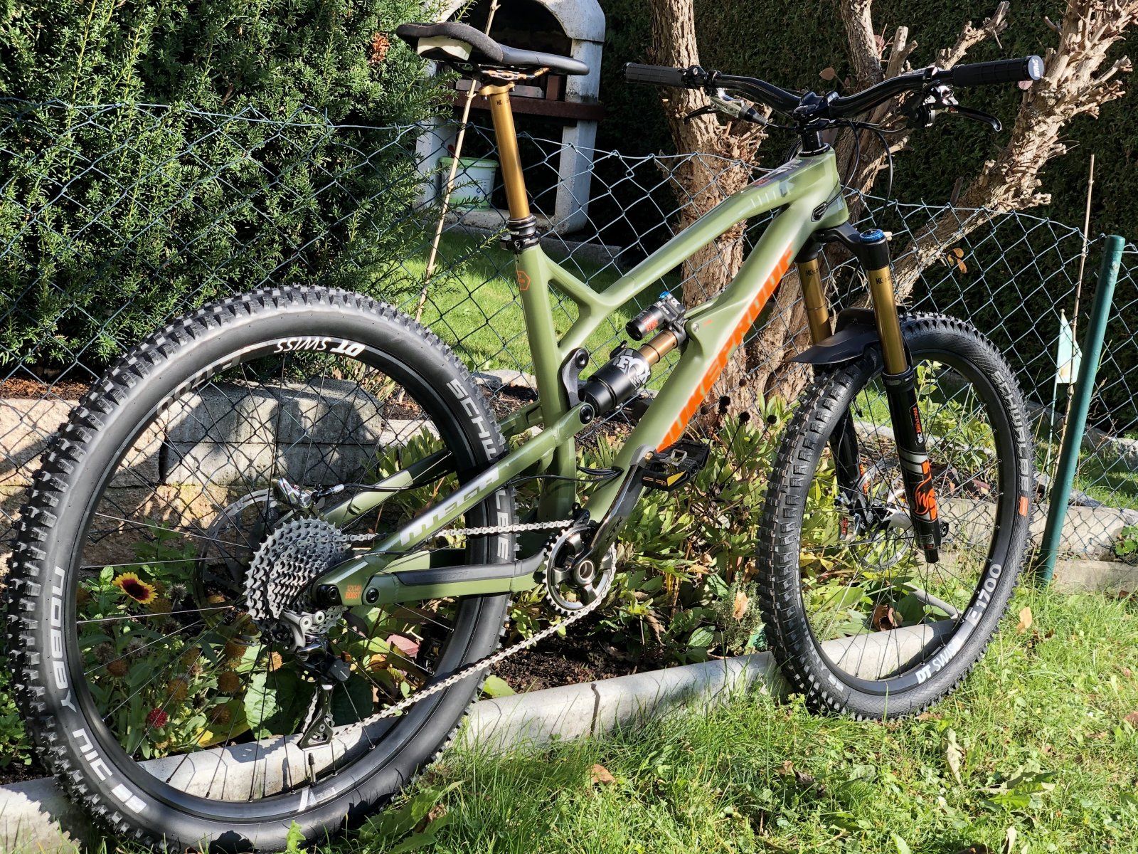

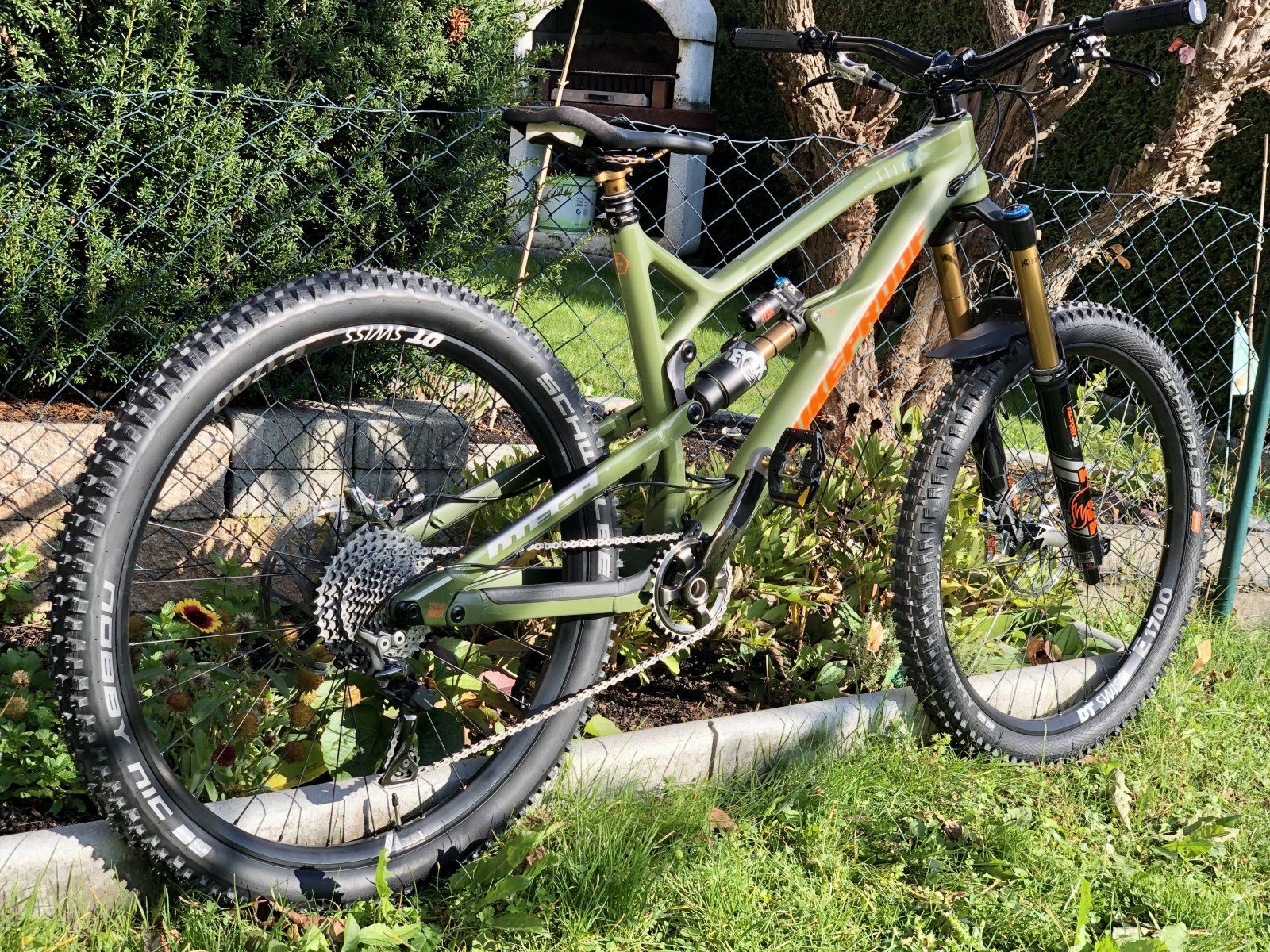

Soooo, nach unzähligen Stunden Umbau ist mein Mega soweit fertig!
Zur Ausstattung:
  • Rahmen: Nukeproof Mega 275 Carbon, Größe L, zum Großteil mit 3M Lackschutzfolie beklebt
  • Gabel: Fox 36 Float Factory 170 mm, FIT GRIP 2, Kashima, mit 3M Lackschutzfolie
  • Dämpfer: Fox Float X2 Factory Kashima, 2-Pos
  • Laufradsatz: DT Swiss E1700 Spline, 30 mm, 27,5", 15 x 110 mm und 148x12mm
  • Reifen: VR - Schwalbe Magic Marry 2,35" SnakeSkin Addix soft; HR - Schwalbe NobbyNic 2,35" SnakeSkin Addix Speedgrip; Tubeless mit je 60ml Schwalbe Docblue
  • Kurbelgarnitur: Shimano XTR M9020, 11-fach, 32 Zähne, mit RaceFace crankboots
  • Antrieb: Shimano XTR M9000, 11-fach, SGS, Shadow Plus Schaltwerk und M9000 Schalthabel mit MisMatch 2.2
  • Kassette: Shimano XTR M9000, 11-40 Zähne
  • Kettenführung: 77Designz FREESOLO ISCG 05 - V2 - schwarz - 77Designz CRASH PLATE - 32z - schwarz
  • Bremsen: Sram XO Trail, 4-Kolben; Trickstuff power Bremsbeläge, Titanschrauben an den Bremssatteladaptern
  • Bremsscheibe VR/HR: Sram Centerline 200mm mit Titanschrauben
  • Lenker: Syntace Vector Carbon, 780mm, 35mm rise
  • Vorbau: Nukeproof Horizon, 35 mm, 31,8 mm Klemmschelle, schwarz, mit Titanschrauben
  • Sattel: SQLab 661 Ergowave
  • Sattelstütze: Fox Transfer 150mm drop
  • Steuersatz: Nukeproof Warhead, 44-56 IITS
  • Griffe: Nukeproof Sam Hill Signature
  • Pegale: Crankbrothers Mallet E11 mit Titanachsen
  • Gewicht (incl. Pedale) 13,97 Kg (Parktool-Bikewaage)
Eine Trickstuff Piccola HD ist bereits vorbestellt und sollten die Schwalben schwächeln, liegen noch die Michelin Wild Enduros bereit. Ein zweiter leichter trail LRS (Newman) und eine Carbonkurbel stehen noch auf der Wunschliste ... wird aber noch etwas dauern.
