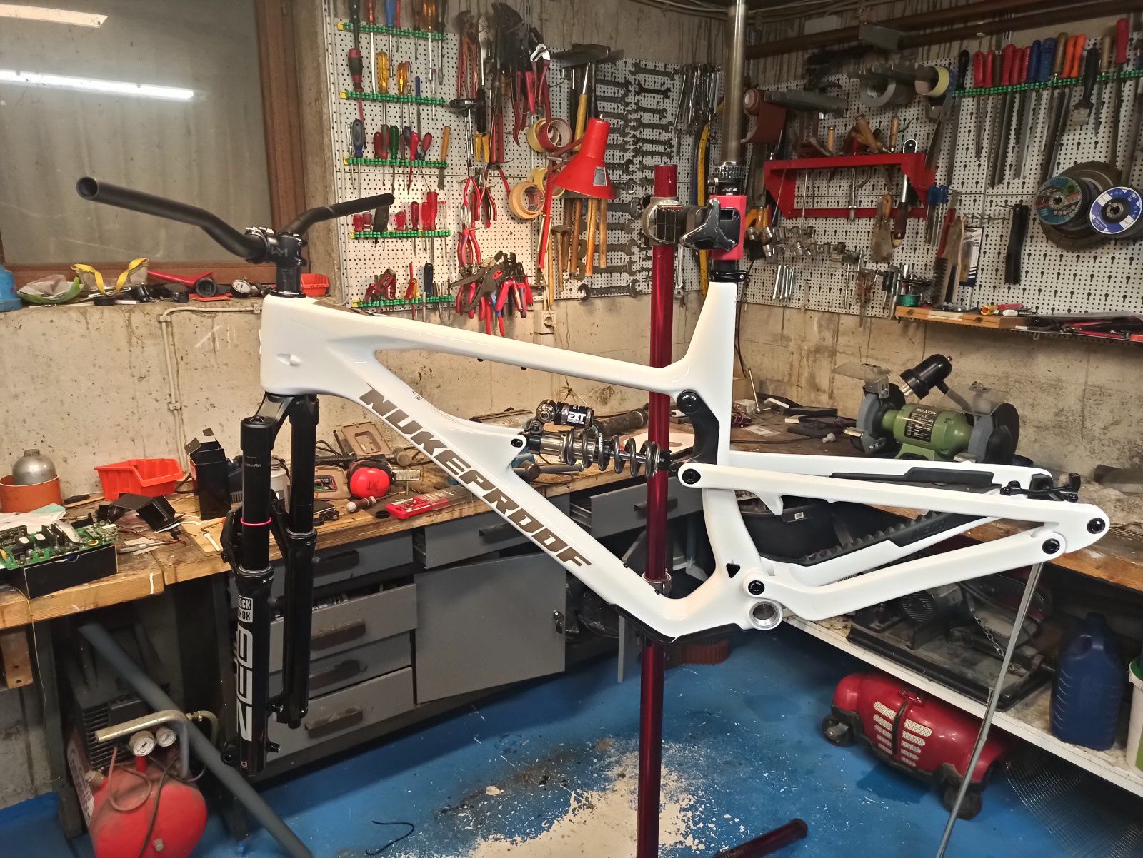

So,
nach langem hin und her hat gestern ein 290er Mega Rahmen in Xl den Weg unter den Tannenbau gefunden.
Hatte Glück und konnte einen naggischen gelben mit Ext für einen ganz passablen Preis ergattern.
Werd ihn mir mit ZEB, GX, TRP DH-R EVO und Sixpack ausstatten mal sehen wie der dann am Ende des Tages rüberkommt.
Felgen werden FR541 mit 350er Naben die ich mir aber mal selbst einspeichen will ( der erste Laufradsatz den ich selber baue, zumindest versuche ...)
Rahmen macht einen vernünftigen Eindruck ist auch der erste Carbon-Rahmen den ich fahren werde.

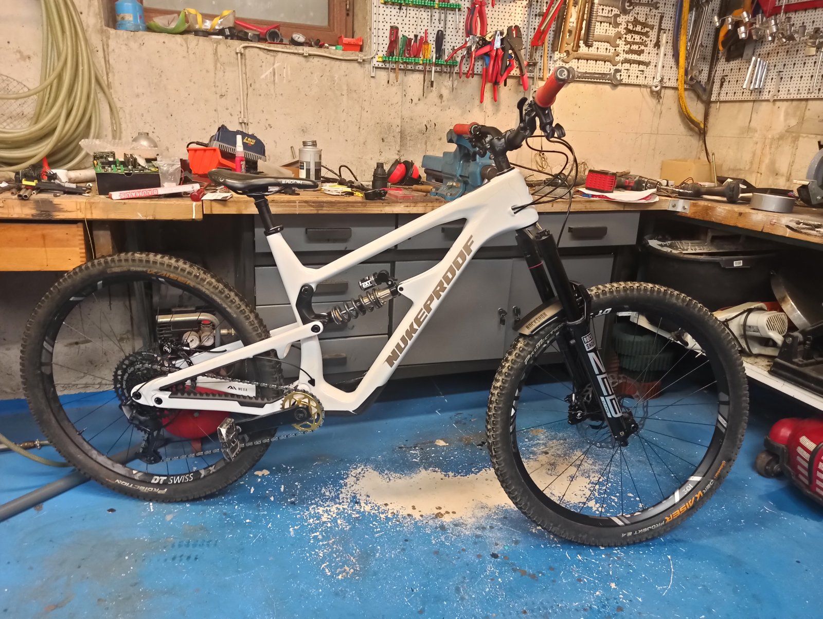

Erste Ausbaustufe des weißen Riesen aus Restekiste und Neuteilen ist bereit.
Wird sicherlich noch ein paar Anpassungen geben und wie man die Kabel bei den engl. Leitungsführungen am besten verlegt wird auch nochmal überdacht.
Aber jetzt erstmal ein bissl probefahren.
Sehr geil, der weisse Rahmen gefällt. Wie gross bist du, ist ein XXL?
198 mit relativ langen Beinen - die Geo passt schon ziemlich optimal einschließlich Sitzwinkel.
Sind schon ziemlich goldene Zeiten für lange Baiker ...
