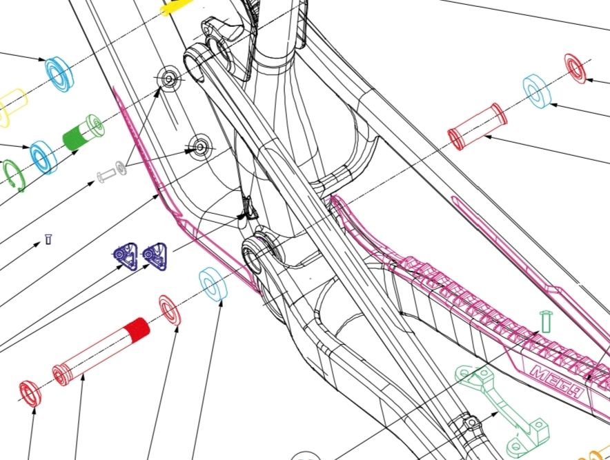

Wer von euch hat am aktuellen Carbon Mega schon die Hauptlager gewechselt (siehe Explosionszeichnung in rot) ? Mache mir etwas Gedanken wie das Auspressen funktionieren soll, weil in der Mitte ein Plastikrohr verlegt ist.
Bei TR ist das zb so. Mit einem Schraubendreher von der anderen Seite aus rausklopfen.Mit viel Glück hat das Rohr kleine Kerben, mit denen man einen Schlitzschraubendreher von der anderen Seite aus an den Lager-Innenring ansetzen kann. Kenne ich so von anderen Rädern. Schonmal geschaut, ob das hier evtl auch der Fall ist?
Oder ob das Rohr so locker sitzt, dass man es einfach etwas verschieben kann?
