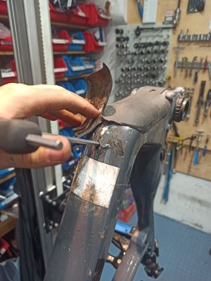

Mich hat's jetzt wohl auch erwischt mit meinem 297 Mega Alu 2022.
Hab den Riss an der oberen Dämpferaufnahme zuerst für einen Kratzer gehalten. Mal sehen was mein Händler dazu antwortet
Hat jemand das Schadensbild so schon gesehen?

Dieser Rahmen wurde ganz normal bewegt kein Sturz oder harte Ladung, oder irgendeine Art von "ich denk mir Mal aus er mit dem Fahrrad gemacht haben könnte Bullshit". Denn mir ist bewusst was ich fahre und wie ich fahre, bzw das ich Carbon unterm Sattel habe. @Agent500 Diese sogenannte Kategorie 4 ist wo man Rahmen gekennzeichnet?? Meins Erachtens nämlich gar nicht.
Dieser Rahmen kam mit einem Push Fahrwerk was zum ballern gebaut wurde und dieser Rahmen ist mit einfach weg geknickt. Keinerlei Spuren von Bullshit Spekulationen.

rein von den Bildern her würde ich da auch von massiver Krafteinwirkung ausgehen und nicht von „einfach gebrochen“. Soll keine Unterstellung sein, als externer aber wohl die erste Reaktion.

Das würde ich als Kratzer sehen...der Verlauf des "Risses" mit der Welle im letzten Drittel Richtung Rahmen ist sehr untypisch für Aluminium. Generell ist der Bereich total untypisch. Wenn Du genug Bilder gemacht hast, dann demontier mal den Dämpfer und schau ob Du den Riss auch innen um Gewinde sehen kannst.
DU bist anscheinend genauso ein "Experte", soll keine Unterstellung sein. Sieht man dem Rad einen harten Einschlag an??? NEIN, KEINE SPUR VON EINEM HARTEN EINSCHLAG. Keine Kratzer keine kaputte Kurbel, keine unrunden Rädern alles wie neu, bis auf den türkis blauen Carbonmist. Blake war Genau der Grund warum ich den Rahmen gewählt habe, für fette Jumplines, Parkeinsätze und harten Enduro Einsatz, ein Rad für alles.....in die Tonne. Komisch das Blake das 2023 Modell fährt bei den Swatch nines und nicht wie vorher das gleiche Modell wie meiner einer. Und wiggle diese Nichtskönner würden dafür auch nicht aufkommen, sondern Nukeproof. Sollten nur das nur über Nukeproof für mich regeln....aber anderen Firmen würde da gar nicht Rum geeiert. Aber gut....oder auch nicht. Nukeproof wird es bei mir nicht mehr geben.
Es wurde von 2022 auf 2023 nichts geändert, wie kommst du da drauf ? Bis auf die Farbe /den Lack ist der Rahmen seit 2021 gleich.
Ich weiß ja nicht was du hier erwartet hast. Die Bilder sehen eben nicht nach einem 0815 Bruch aus und daher ist es doch legitim das Schadensbild zu hinterfragen.

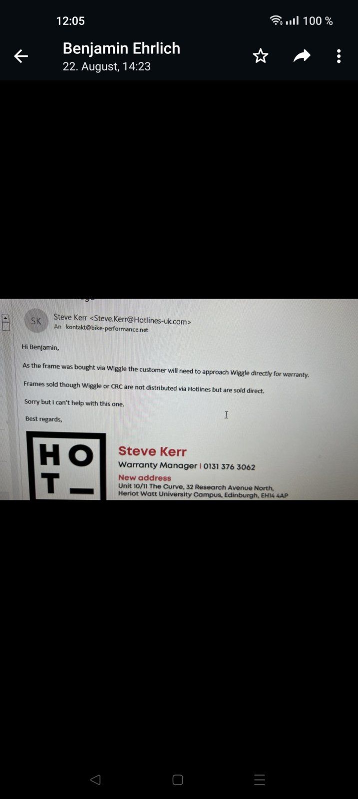

Nukeproof antwortet nicht einmal, nach 5mails. Die These habe ich vom Bikepark Betreiber an den Kopf geschmissen bekommen. Das waren seine Worte. Er ist 8Jahre Nukeproof Händler und kam damit um die Ecke, dass er schon mindestens 4weitere Fälle auf seinen Handy hat. Er hat sich auch sofort mit Nukeproof in Verbindung gesetzt. Er wollte mir helfen weil er es auch nicht fassen konnte. Das war die Antwort von Nukeproof auf seine Anfrage.......
