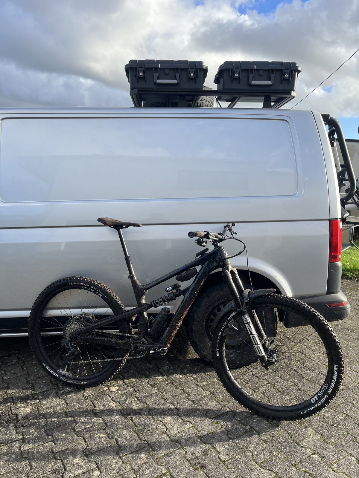

Halbwegs final, vllt folgt noch ein anderes Kettenblatt und paar Kleinigkeiten..
Jetzt heißt es erst einmal ein paar Fahrten rein kriegen !
17,5kg ?!? Mit voller Trinkflasche aber?
Wie schafft man denn das. Die Laufräder und Reifen sind ja schon mal ungewöhnlich leicht für ein Enduro. Das wäre ja selbst für einen Alu Rahmen überraschend.
Die Laufräder wiegen 1800g. Reifen pro Stück 1150g.
ist das schon für dich ungewöhnlich leicht?
17,5 kg sind inklusive Pumpe, Tool im
Gabelschaft, Garmin und Tasche mit Ersatzteilen ohne Trinkflasche.
Ist mir aber auch ziemlich egal ob das Teil jetzt 16,5 oder 17,5kg hat.
Naja 1800g ist schon auf der leichten Seite für ein Vollgas Enduro und 1150g pro Reifen ist auch eher leicht. Nicht ungewöhnlich leicht aber doch sehr überraschend, dass das Rad dann trotzdem 17,5kg wiegt. Mein LRS wiegt um die 2kg und die Reifen etwa 1300g.
