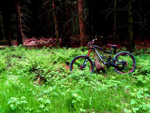

einmal die jetzige ( fahrbare) ausbaustufe
leider muss ich das rad aus einem uncoolen Grund nochmal rauskramen :/
radeln ist für mich nach der schönen schulterverletzung aufm mopped nicht mehr.
also wenn jmd Interesse hat, oder einen kennt der einen kennt... :D
2012 scalp, nur neuteile....5 tage bikepark. für 2700 inkl.parktoolständer und einigen Kleinigkeiten. kommt auch noch in den bikemarkt wenn ich frei bin
