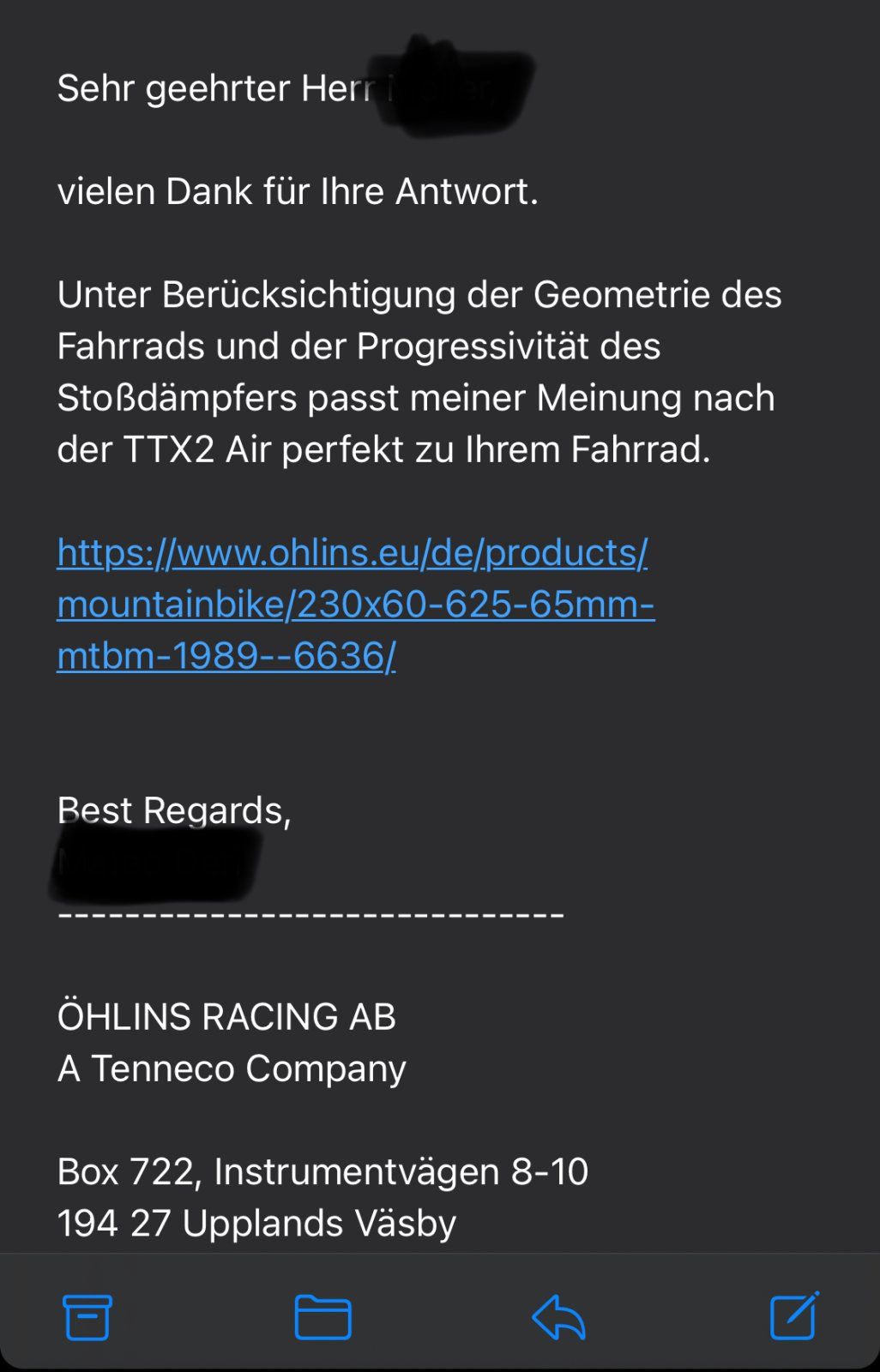

Nach MRC hat mir nun auch Öhlins geantwortet. Sie empfehlen ebenfalls für das Specialized Status 160 den TTX2 Air Dämpfer.

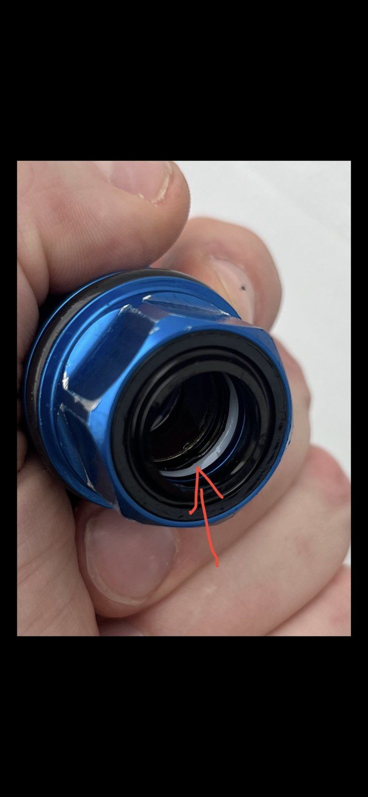

das ist bei Öhlins etwas anders gelöst:
man hat nur eine ziemlich kleine Bohrung (der Punkt da auf dem Foto) in ein Volumen das von zwei O-Ringen und außen der blauen Hülse begrenzt wird: wenn die Gabel komplett ausfedert, ist der Kolben unterhalb => Luftkammer-Druck auch in diesem Volumen. Wenn die Gabel dann einfedert ist der Kolben oberhalb der Bohrung => Luft aus diesem Volumen geht durch den Port in die Negativkammer. Deshalb öfter einfedern zum Druckausgleich, man pumpt immer das bisschen Luft in die Negativkammer bis die korrekt gefüllt ist, kein direkter bypass um den Kolben herum wie bei RS oder Fox.
Kann natürlich sein das da eine Dichtung minimal undicht/beschädigt ist, das Volumen da mit Öl/Fett voll ist und das entsprechend lange dauert mit dem Druckausgleich.
Das würde Sinn machen.
Wenn der Druckausgleich nicht vernünftig funktioniert drückt es den Kolben komplett in die Negativkammer rein und daraus resultiert das mehr an Länge.
