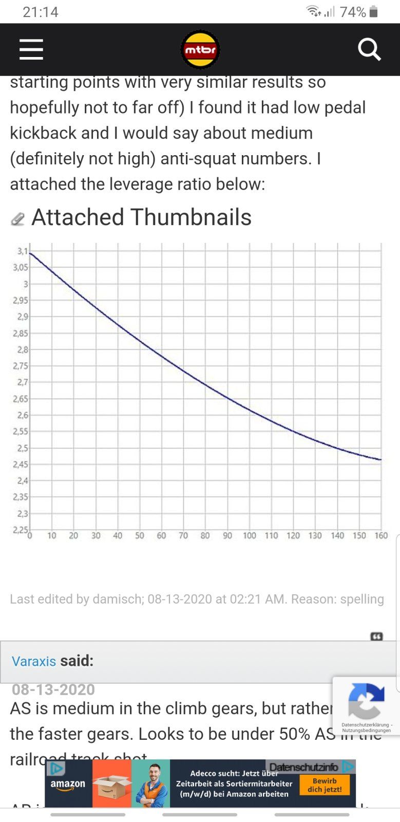

Also nach meiner persönlichen Erfahrung mit dem Status 160 ist, das es sich bezüglich Progression im normalen Bereich befindet, also sowohl Coil als auch Air tauglich ist.

Ich hatte bei Mrc mal gefragt ob sie den ttx1 oder 2 Air beim nukeproof mega 297 verbauen würden. Der Rahmen ist ja nicht zu progressiv aber die Empfehlung war der 2. vermutlich wegen des recht großen federwegs des Rades
