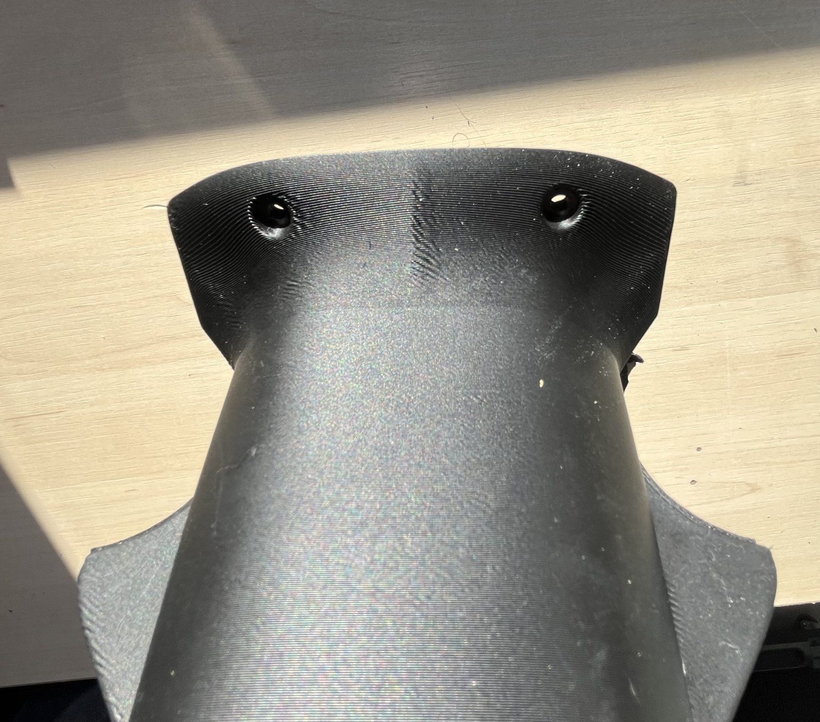

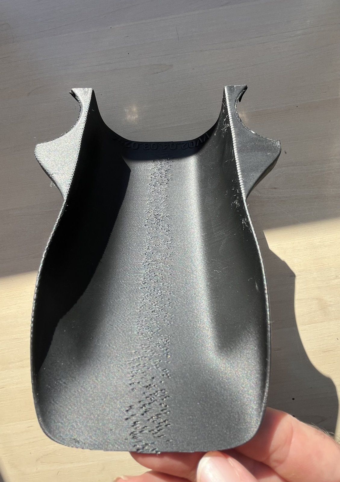

Ist auch 3D Druck, flexibles Material, Stärke ist ok. Unterseite hat Spuren vom Druck:
Oberseite minimal
Oberseite minimal

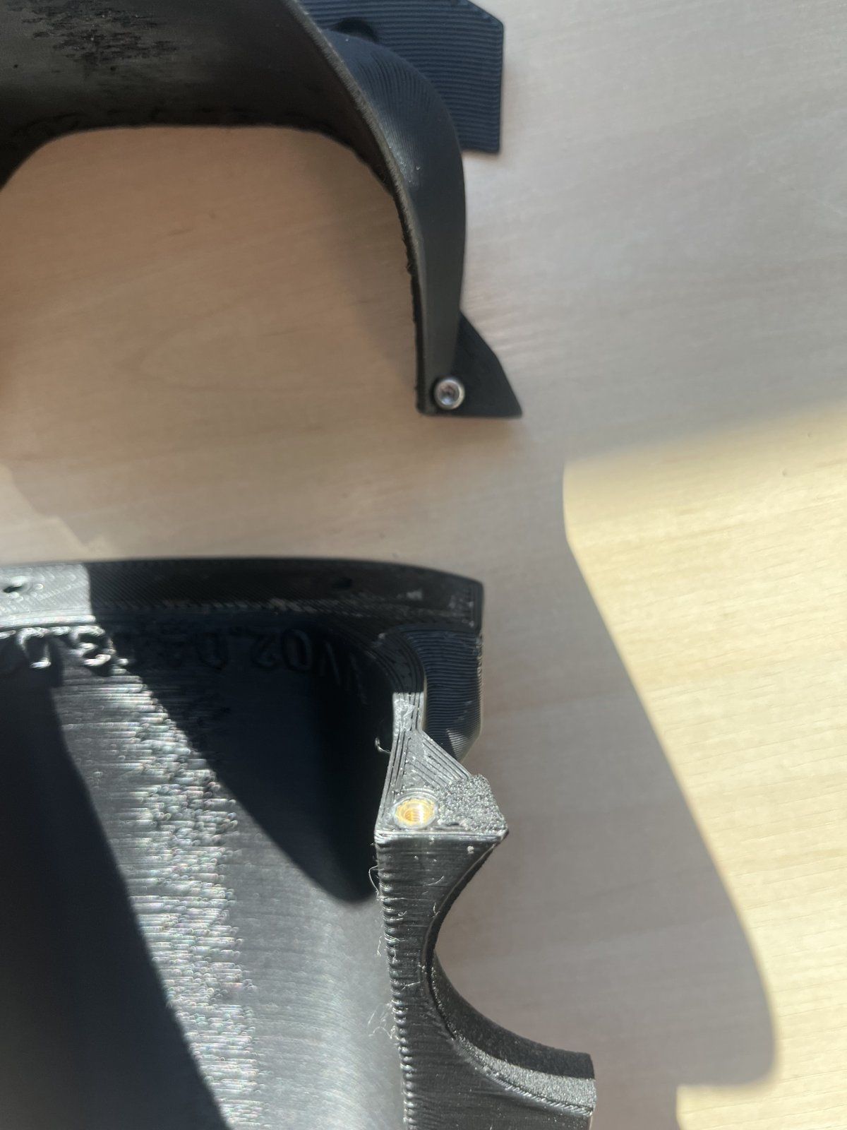

Kontaktstellen abgeklebt:

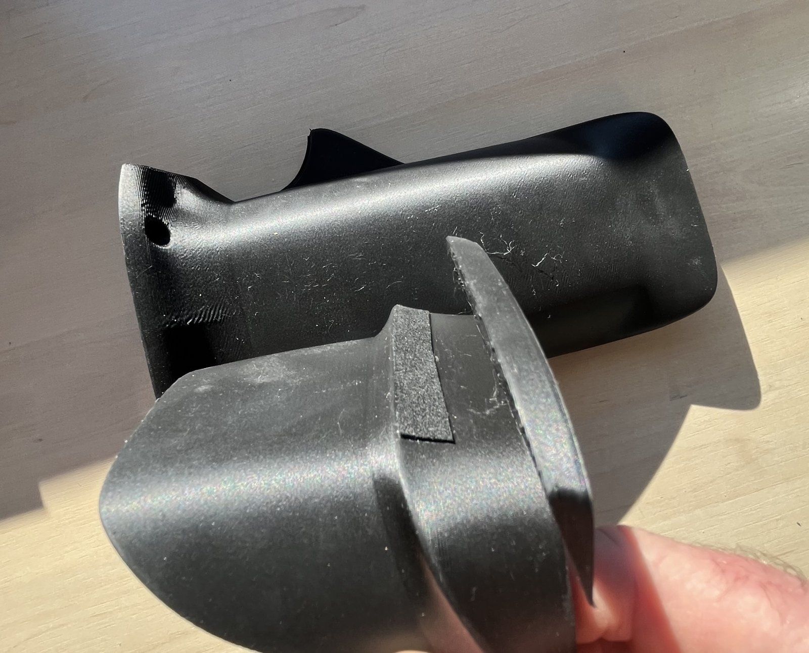

das vordere Teil, auch wieder mit Moosgummi beklebt:

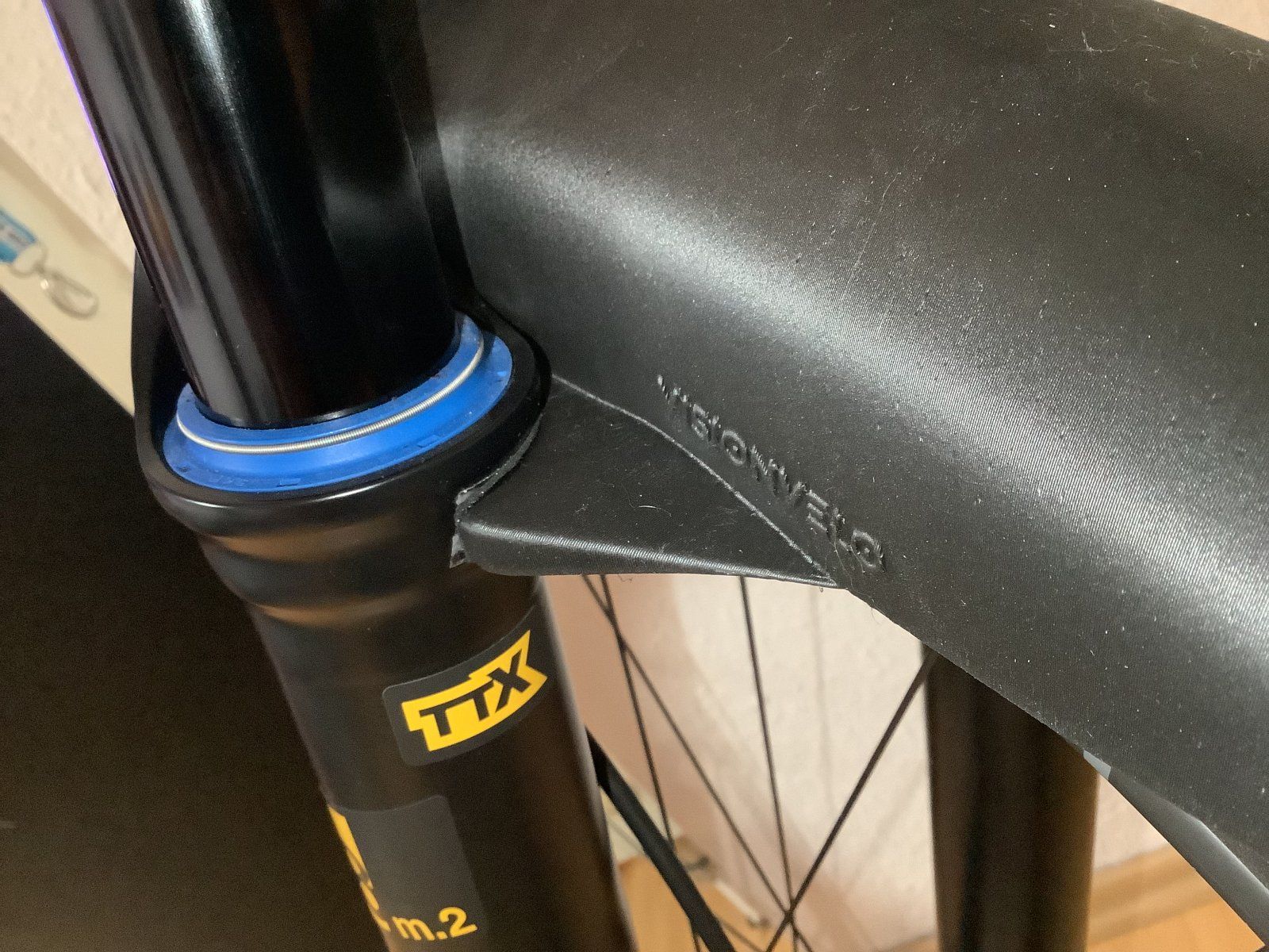

Habe mir diesen für eine 38m2 nun auch zugelegt.
Achtung: es gibt zwei verschiedene.
Lieferung dauerte eine Woche.
Völlig akzeptabel dafür dass es aus dem Ausland (Polen) kam.
Der Versand ist kostenlos und mit Tracking auf Polnisch 😁
Passt wirklich gut und ist tadellos verarbeitet.
Dort wo die Dämmung ist aber Folie darunter empfehlenswert!

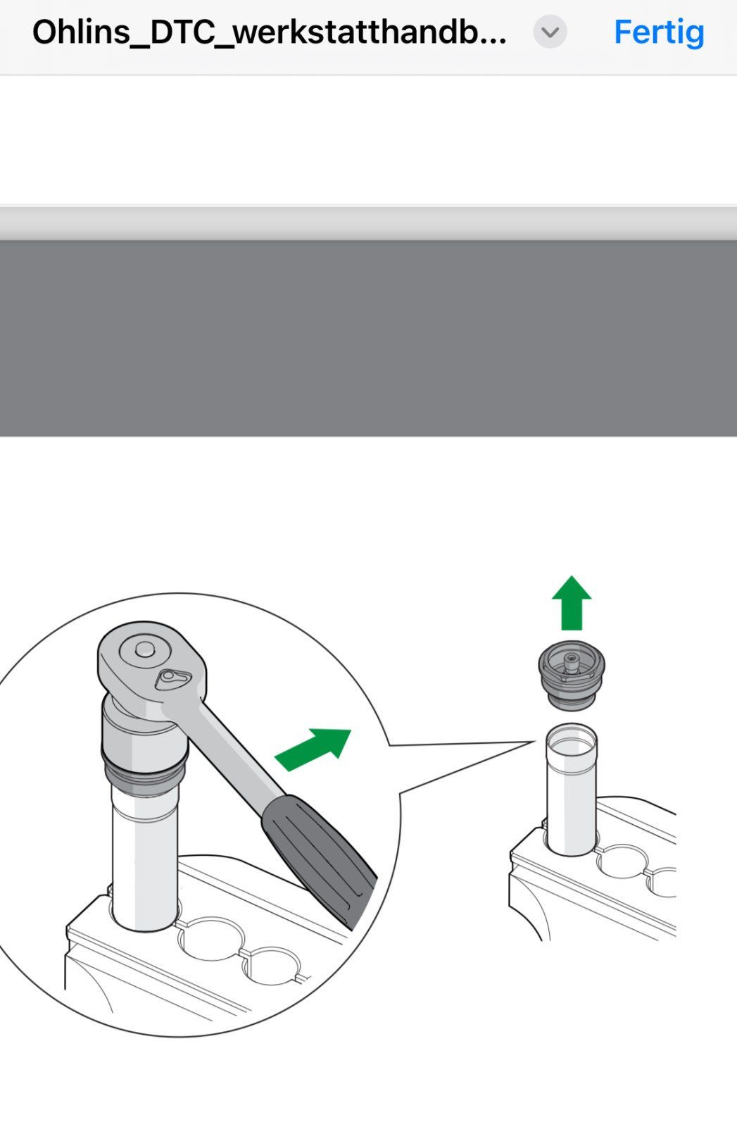

Hier nochmal das Video von Öhlins:
Und das Handbuch zum 100h Service
Danke,aber genau dieser Schritt wird in beiden Dateien nicht durchgeführt.
Ich sagte ja,dass ich die schwarze topcap Einheit,also mit dem Außengewinde,dass in die Krone eingeschraubt wird, von der Luftkartusche lösen will. Ich sprach nicht von dem blauen Dichtungenkopf/der Negativfeder.
Schraub ich das wie einen Deckel ab oder in umgekehrter Richtung oder ist die schwarze Einheit von innen fixiert?
Ah sorry dann war ich falsch. Jetzt weiß ich was du vor hast. Da bin ich tatsächlich überfragt, wüsste nicht mal genau ob man die Schwarze Topcap Einheit so einfach abbekommt. Halt mich gerne auf dem Laufenden.👍
