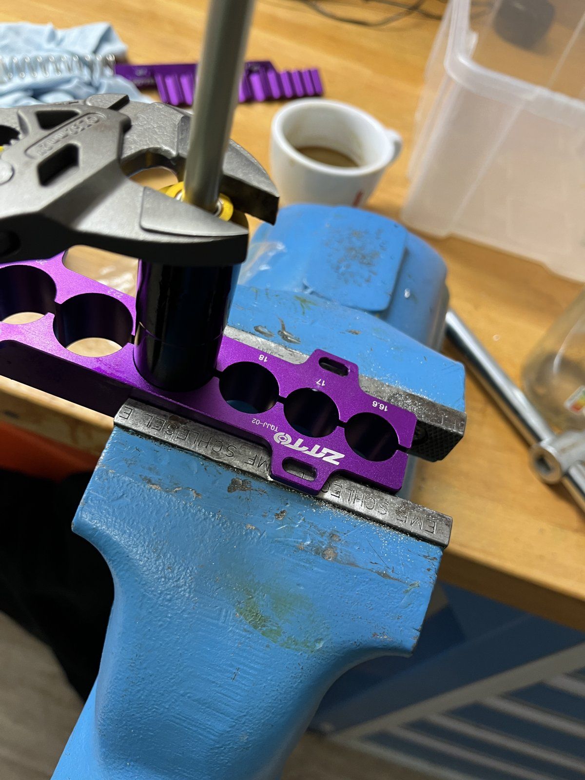

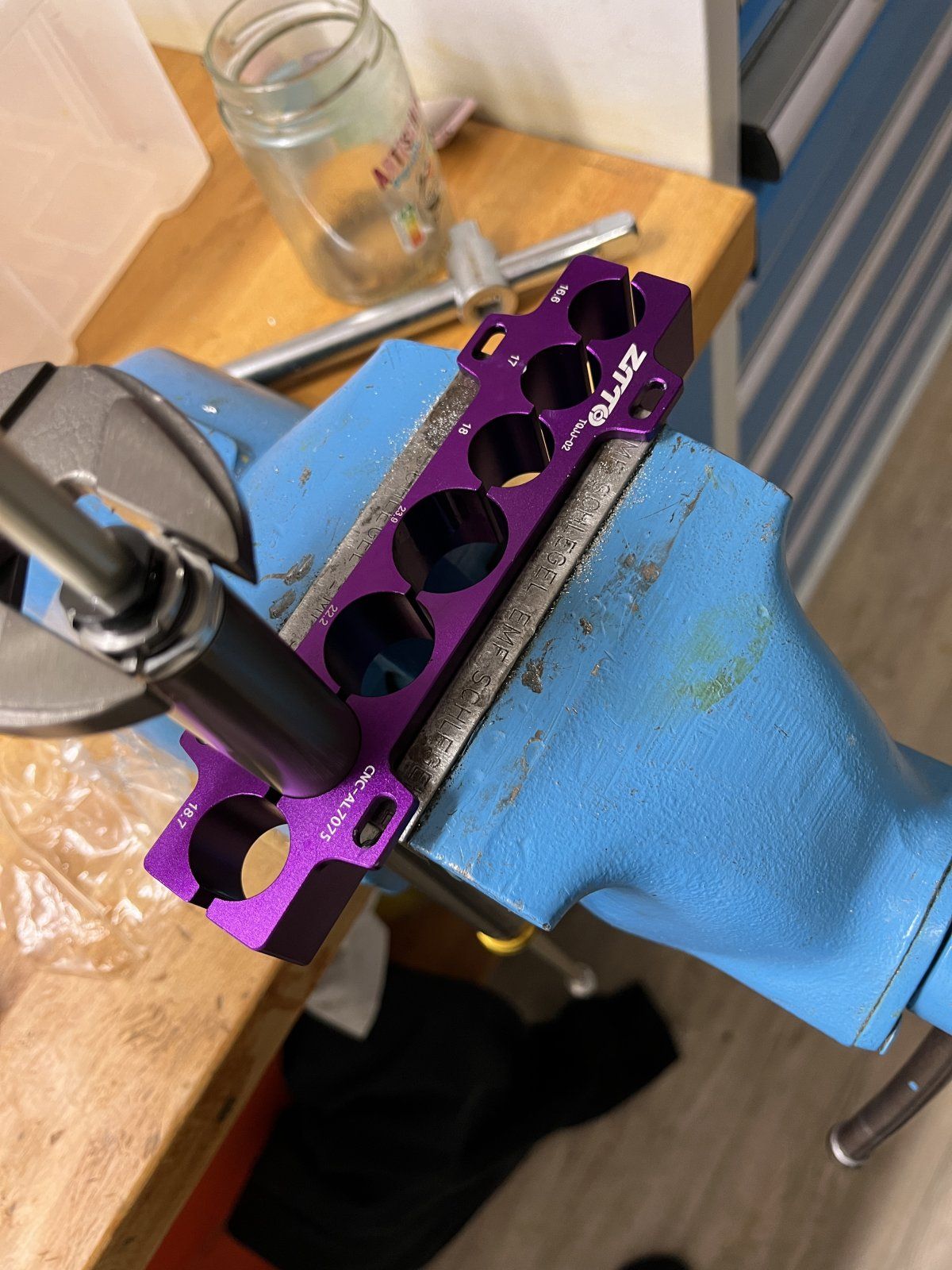

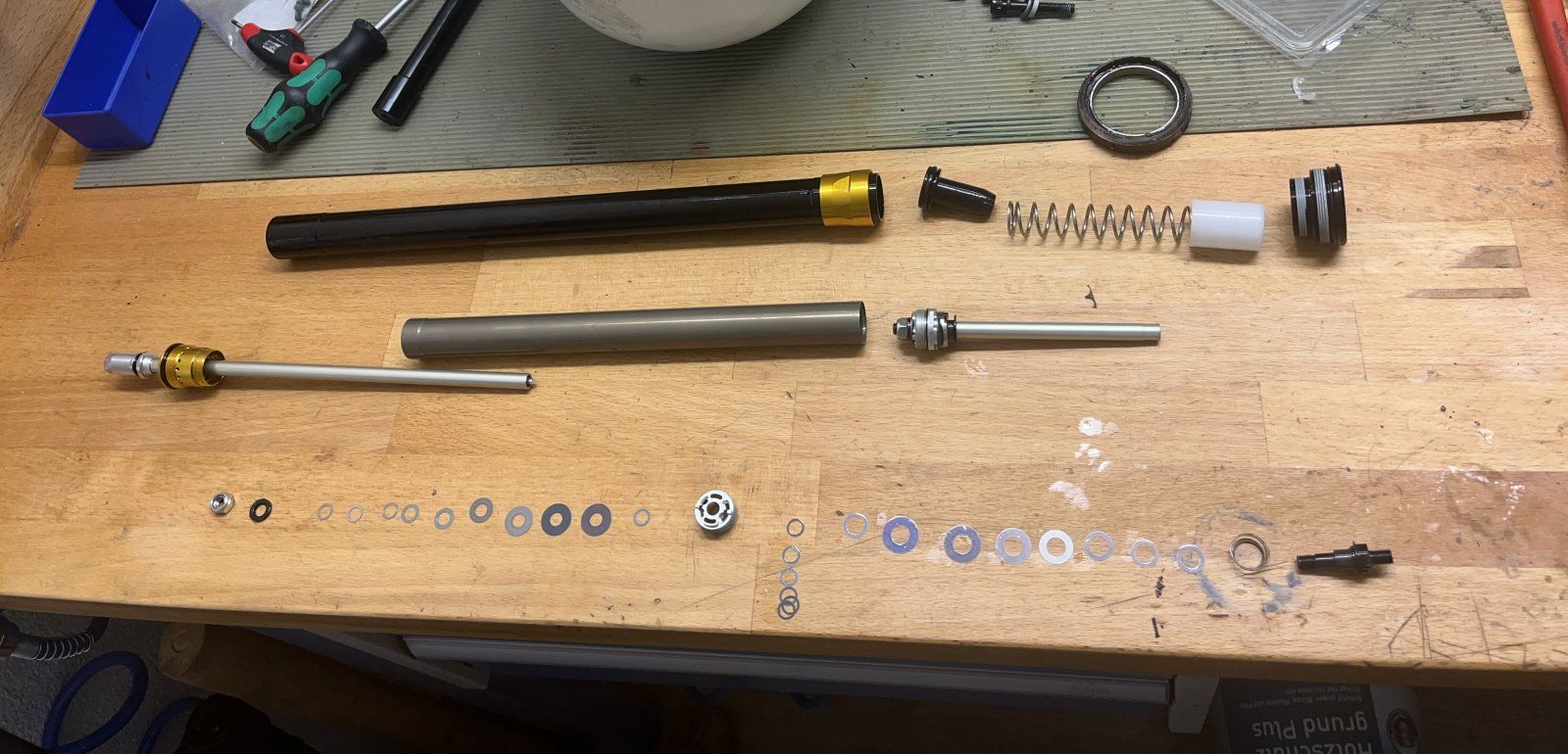

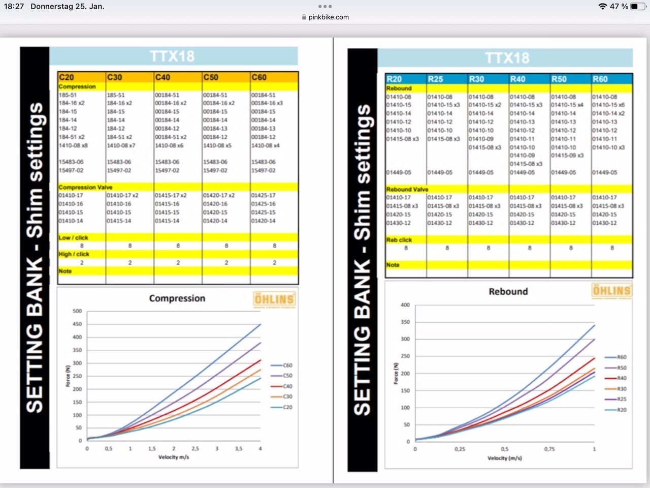

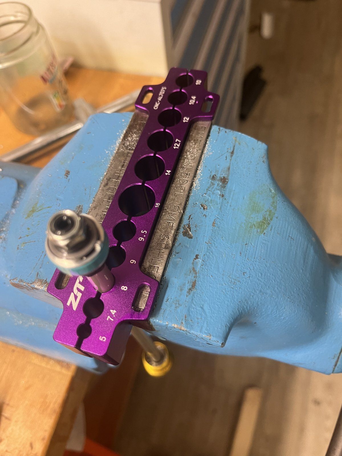

Hat von euch jemand das Manual für den TTX18 Service? Dachte das war auch Mal online?
Habe kein Manual gefunden aber heute mal den TTX18 wegen Umshimmen angegangen.
Das öffnen Ist fast selbsterklärend wenn man die Schlüsselflächen sieht.
Jier mal ganz grob die wesentlichen Schritte:
Spezial-Werkzeug:
  • China Shaft Clamps
  • Zangenschlüssel, da Maulschlüssel die kleinen Schlüsselflächen runddreht
Zuerst die Topcap mit Kassettentool gegen die goldene Hülse aufschrauben (Goldene Hülse mit Zangenschlüssel halten)
Vorsicht das Teil hat leichte Federspannung
dann die unter Hülse abschrauben und das Innenrohr entnehmen. Diese kann man dann beidseitig aufschrauben um das obenliegende Compression Valve und unten den Sealhead mit Schaft zu entnehmen.
Füllen dann über vorfüllen innertube dann ohne aufgesetzten Trennkolben dne Kolben mehrmals durchpumpen und zum schluss Randvoll, Entlüftungsloch zuhalten und Trennkolben rein. Diesen dann runterdrücken sodass das Öl aus dem Entlüftungsloch kommt.
