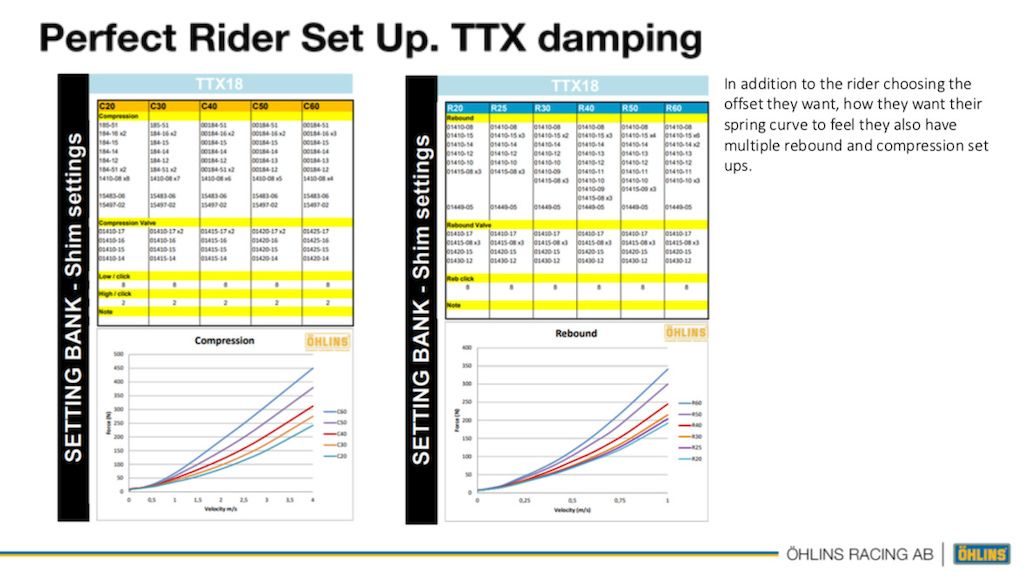

Werde diese demnächst mal zerlegen. Hier eine Übersicht der TTX18 beshimmung für die verschiedenen Werkstunes, die ich bei Pinkbike gefunden habe. Wenn man die Shim Artikelnummern googlet kann man die Shim Maße finden.

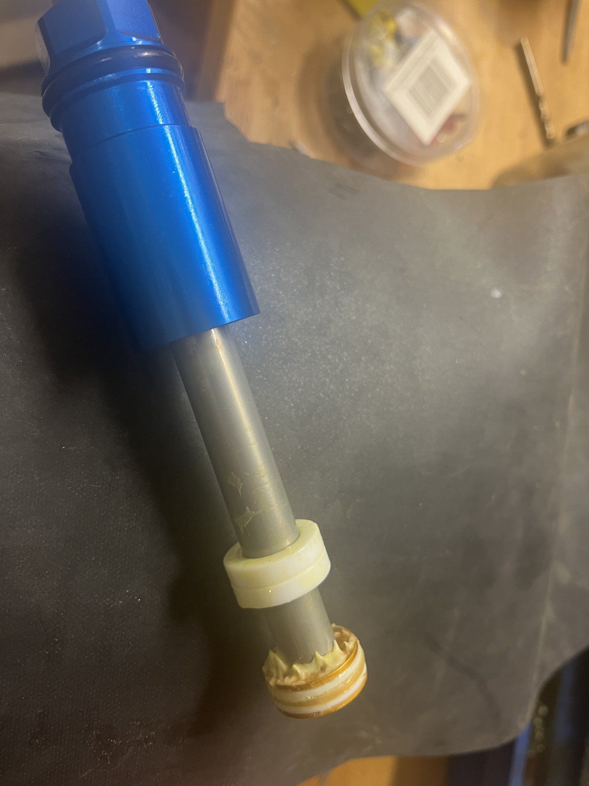

Habe aus meiner Air-Kartusche die ab Werk verbauten 2 Negativspacer entnommen, jetzt läuft sie schonmal fluffiger im Anfangsfederweg. Werde den C40 Druckstufentune auf C30 anpassen, dann sollte ich voll mit ihr klarkommen :)
Im Werkszustand ist sie schon sehr straff in der Dämpfung (habe 80Kg)
Na das ist mal ein Pist mit Inhalt - 👍

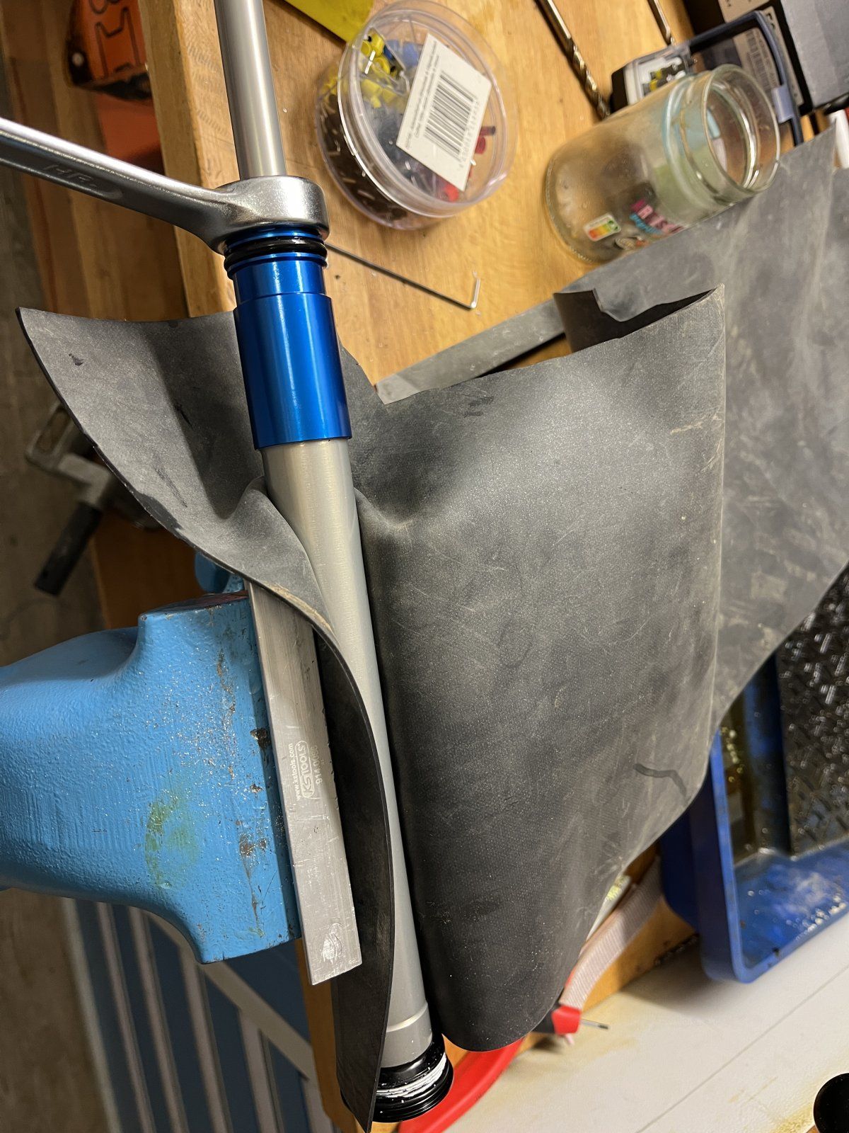

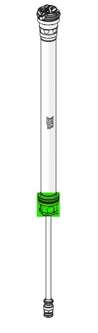

Mit den Negativspacern liest man öfter. War das aufwändig/schwierig die auszubauen? Wird die Gabel dadurch zu soft?
Hi!
Also die Negativkammer abschrauben ging extrem leicht
Habe Spannbacken mit Kerbe/Prisma und Gummilage genommen und leicht geklemmt. Für den Dämpferbody baue ich Rundspannblöcke aus Hartholz
Sag ist jetzt bei gleichem Durchschlagschutz ähnlich wie in der Zeb (19%) bei 105/220psi / 180mm
davor waren es etwa 2-3mm weniger.
