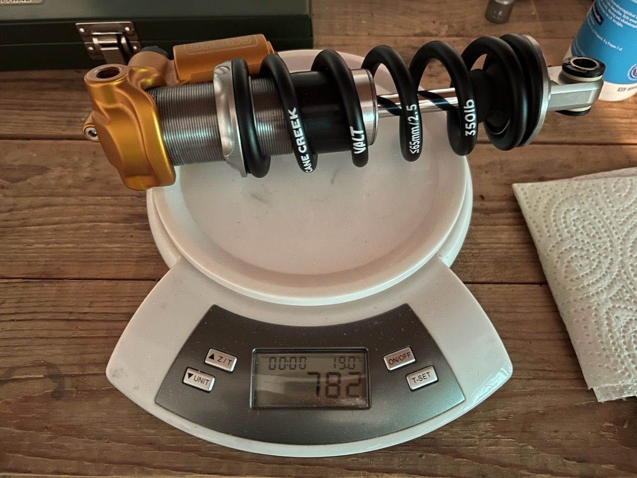

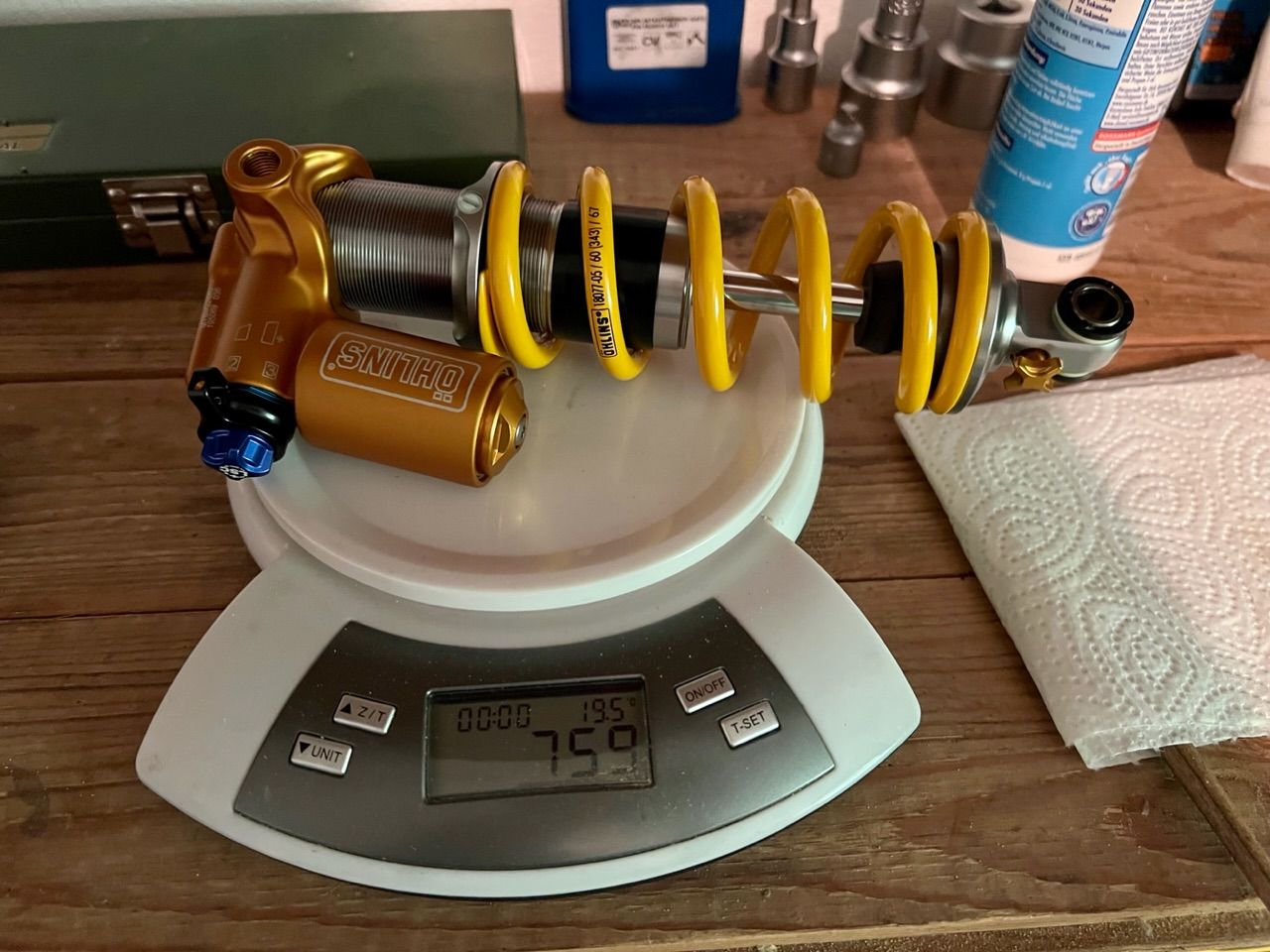

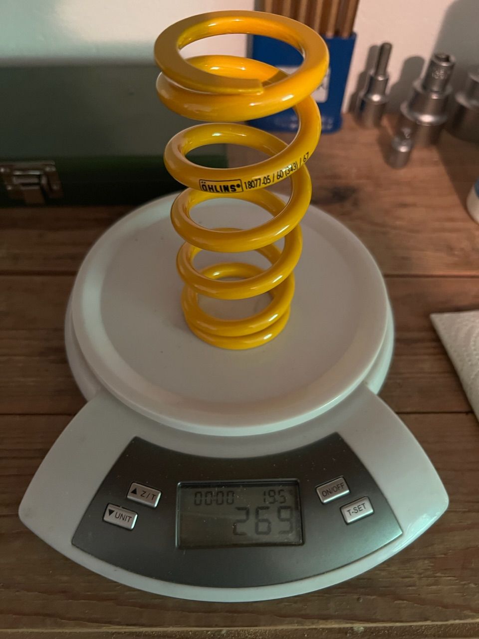

Hi, kennt Ihr Federn, die mit dem Öhlins TTX22m kompatibel sind? Schwarz sollten sie sein :-)
Bisher habe ich nur die Nukeproof SLS Enduro Spring gefunden aber vielleicht gibt es ja noch andere...
Hi, kennt Ihr Federn, die mit dem Öhlins TTX22m kompatibel sind? Schwarz sollten sie sein :)
Die nukeproof hatte ich auch auf dem öhlins, find sie Recht schick, mattschwarz und passender gelber Schriftzug..oder evtl sprindex, teuer aber anpassbar
