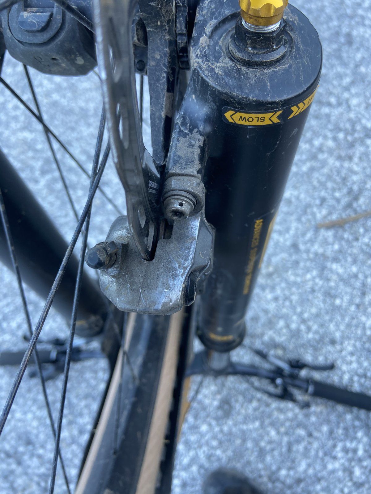

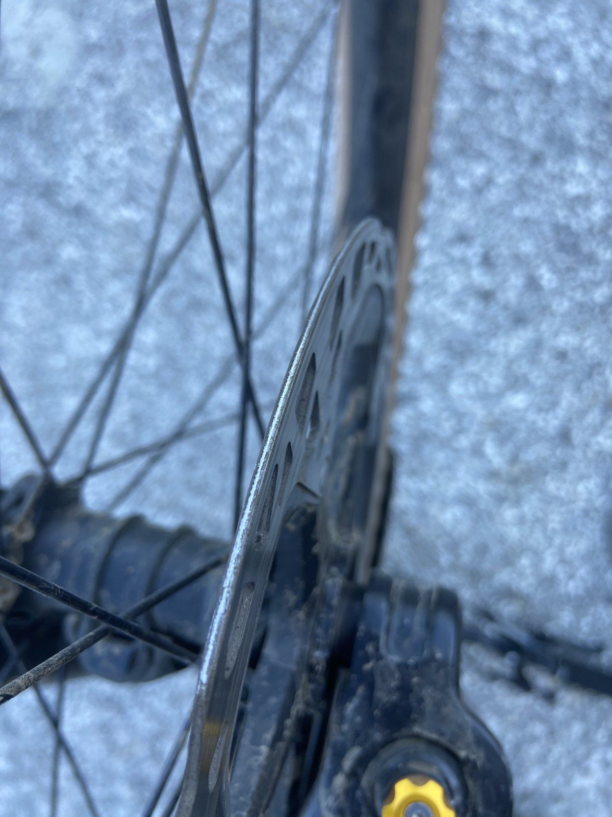

die RXF 38 hat ja eine Postmount 203 Aufnahme. Heißt dass ich darf meine Bremsanlage Plan, ohne irgendwelche Unterlegscheiben, anschrauben?
Viele Grüße
Tobi
Ich habe an meiner RXF 38 eine XTR 4-Kolben verbaut. Wenn die Bremse richtig belastet und dadurch heiß wird, beginnt sie zu Schleifen. Kühlt sie ab, ist alles vorbei. Hab heute festgestellt dass die Scheibe an der Oberkante abgenutzt ist. Sprich sie dehnt sich aus und schleift oben am Bremssattel.
Das würde bedeuten dass irgendwo in der PM-Aufnahme ein Untermaß herrscht.
Grüße Tobi
Einfach normale, v2a, M6 Uscheiben. Die haben 1,6 mm.
Bei r2 bekommst du welche aus Alu, sind mit 1,5 angegeben, haben aber auch nur 1,6 ;)
