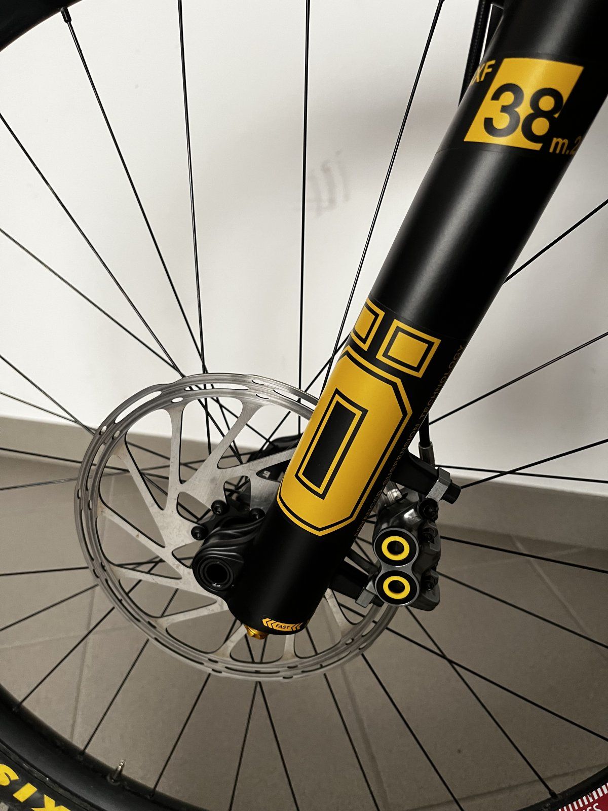

Falls jemand auf der Suche zur Öhlins Gabel passenden Magura MT5/7 Blenden aus dem 3D Drucker ist:
Material:
ASA DuraPro gelb von Extrudr
Druckfile: irgendeins von thingiverse
Sieht meiner Meinung nach recht schön aus.
