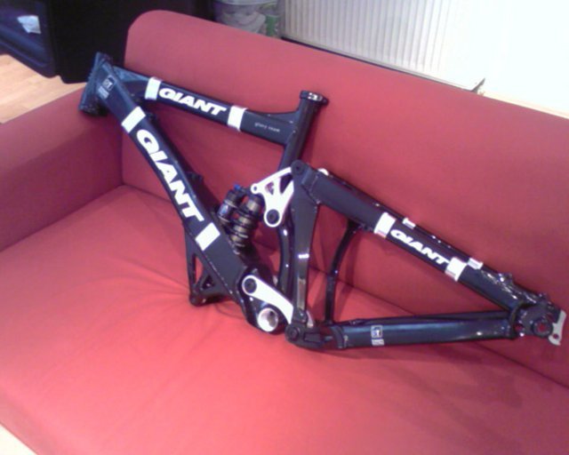

Hallo Jungs,

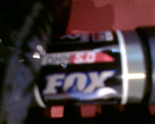

habe in meinem Giant Glory einen DHX drin. Baut Fox auch OEM-DHX? Denn das Teil sieht aus wie ein 4er (am Ventil des Piggybags ist nichts blaues), es steht jedoch DHX 5.0 drauf? Was hat's damit auf sich?
Grüße
fx

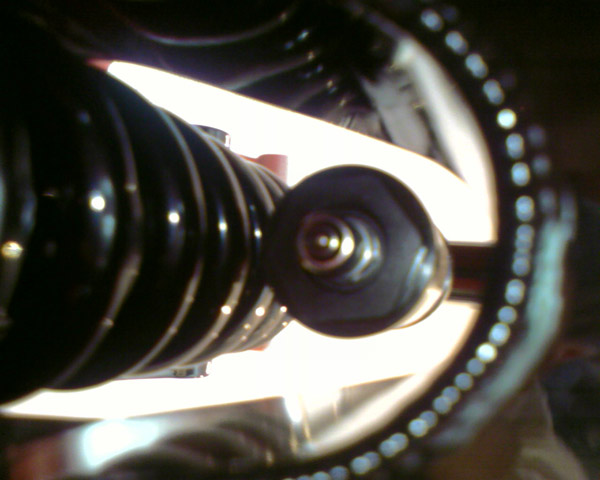

ich mache mal eben Bilder. Moment.
Fehlt dieser "Bottom-out-Resistant" Einstellknopf, den nur der dhx5.0 und nicht der 4.0 hat, richtig?
Müsste also eigentlich so aussehen, also mit diesem Knopf:
das kann ich mir jetzt auch nur so erklären, dass da tatsächlich ein 4.0 drin ist, wo 5.0 draufsteht...
Oder kann man diesen Knopf nachrüsten, bzw. den Deckel tauschen und da wurde ein falscher montiert?
lt. meinem Händler ist das wohl wirklich ein normaler 4.0 mit 5.0-Aufklebern... haben die im Werk lt. ihm nicht zum ersten mal gepennt.
