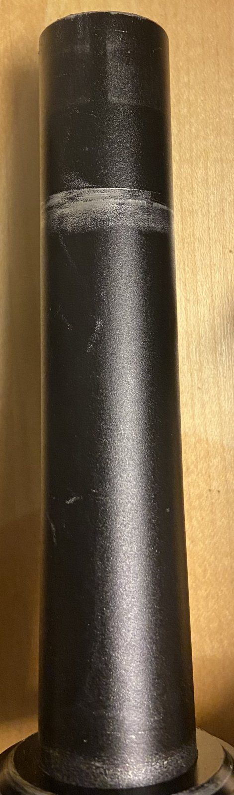

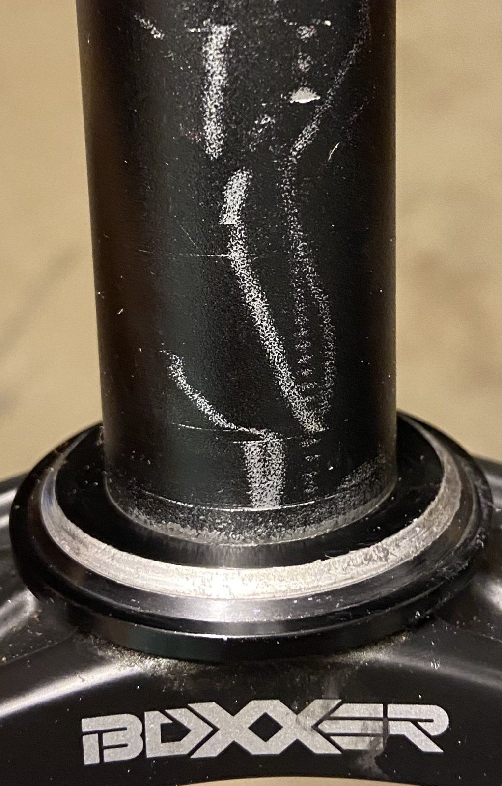

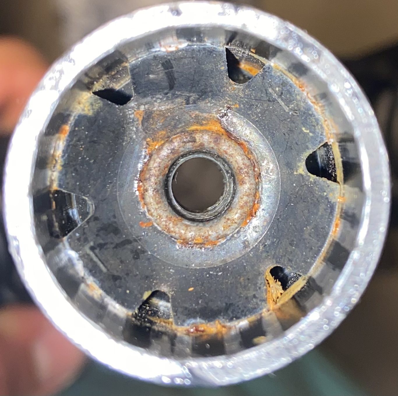

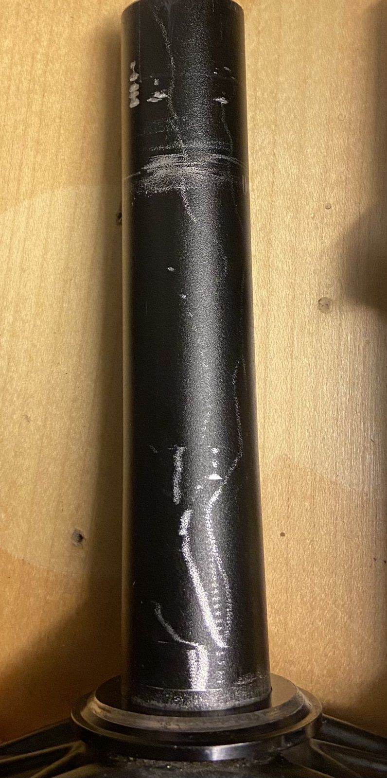

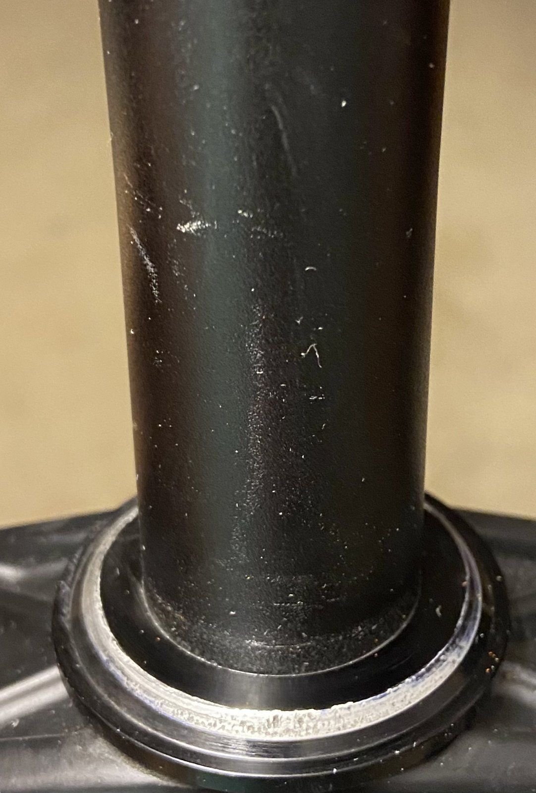

Zur euerer beruhigung: Ich habe mir es noch mal angeschaut Lager waren natürlich drinnen😂😘. Hatte es irgendwie in erinnerung das er die industrielager nur aus aber nicht eingebaut hat. Er meinte ich könnte mit den kaputten lagern fahren (nur oberes eigentlich) das oberer rumpelt eher als drehen - dementsprechend schaut auch das steuerohr aus. Kralle und Konus glänzen auch nicht wirklich🤣. Sollte das alles getauscht werden?

Die Kralle hat nur etwas Rost. Der Konusring scheint vom Innenring des Lagers zerfressen. Die Kugeln sind wohl fest. Woher sind die Spuren auf dem Gabelschaft? Hat da jemand den Konus mit dem Hammer montiert?
Die Kralle bekommst du sauber. Knuddel mal Alufolie zusammen, mach die feucht und reib ein paar mal über den Rost. Voila, wie neu.
