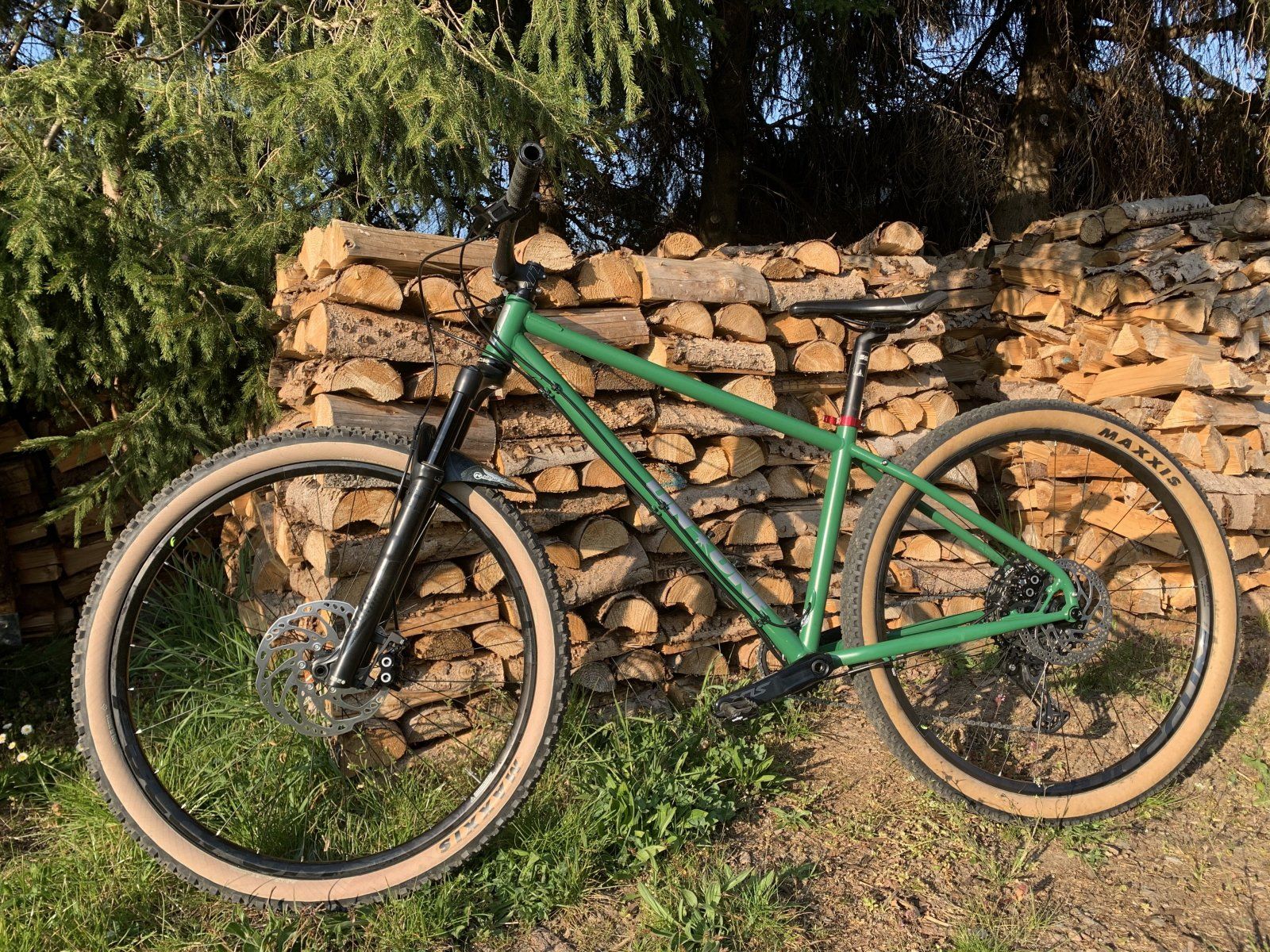

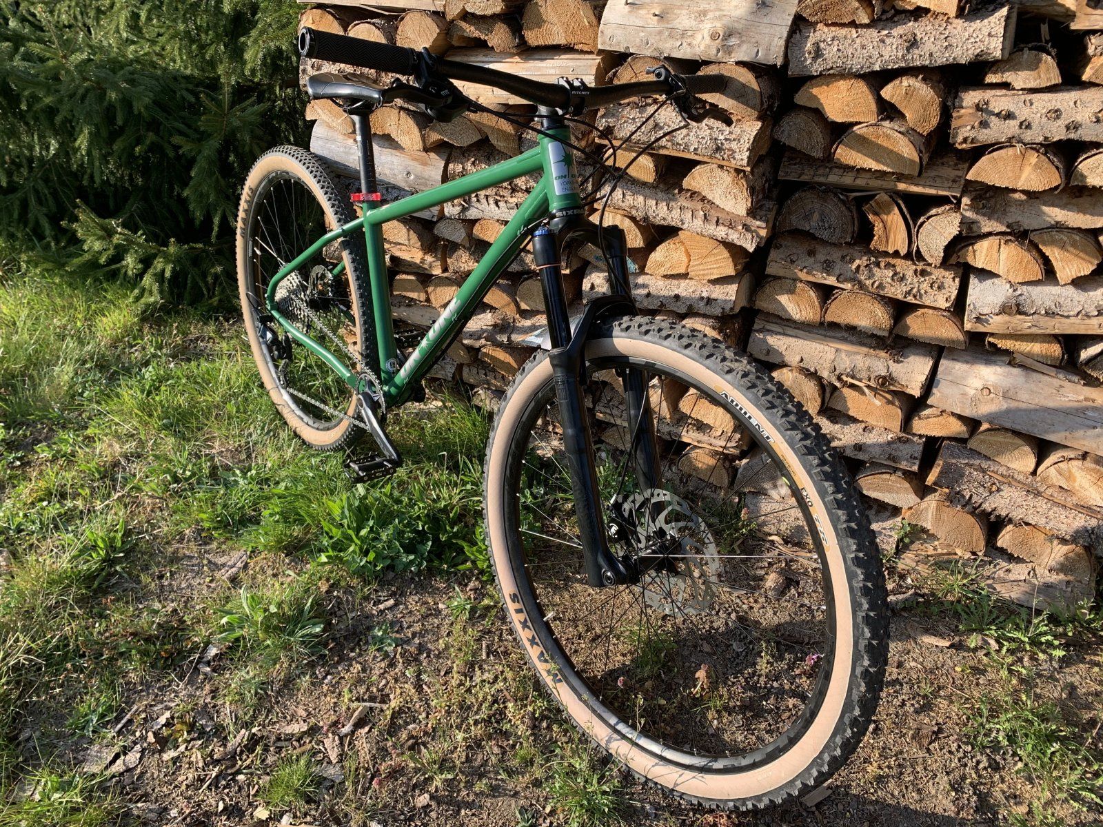

BigDog S : Top Tube Effective 580mm.in dem falle möchte ich zu M raten, damit die oberrohrlänge nicht zu kurz wird.
Nochmal danke für eure Hilfe!
Hab mich jetzt aber aufgrund des Gewichts und des fast zu flachen Lenkwinkels (zumindest für ne blutige Anfängerin) gegen das BigDog entschieden.
Soeben ein Ghost Kato X6.9 in Größe S bestellt. Ist ein leicht gebrauchtes Testrad mit voller Garantie zum Preis von 979€ statt 1499€ UVP. Find die Ausstattung für den Preis ziemlich gut. Meine Dropper hat Platz und ich hoff es passt ihr. Dann kann Sie mich mal auf paar Touren begleitenHoffe das wird kein Eigentor
Ich bin die Canis schon auf meinem Fuse gefahren und finde die super! Hab sie auch bei den Bike meiner Jungs in 2,25 drauf gemacht. Leicht, leichtlaufend und grippig!Die Canis habe ich auch noch im Keller liegen, ich bin gespannt was du sagst.
Aktuell gefällt mir der Hund mit 29 Zoll aber sehr gut.

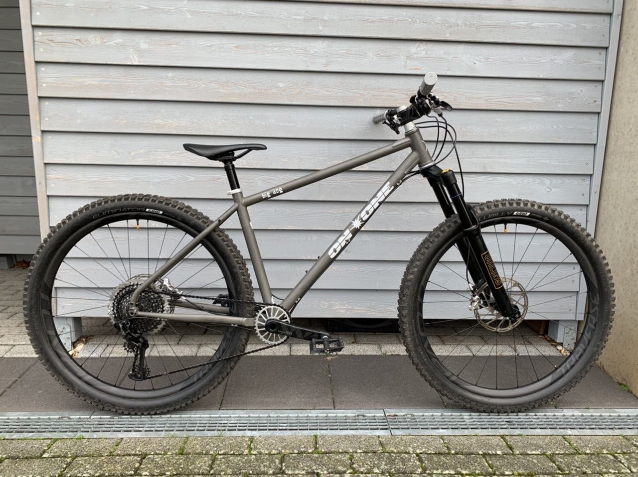

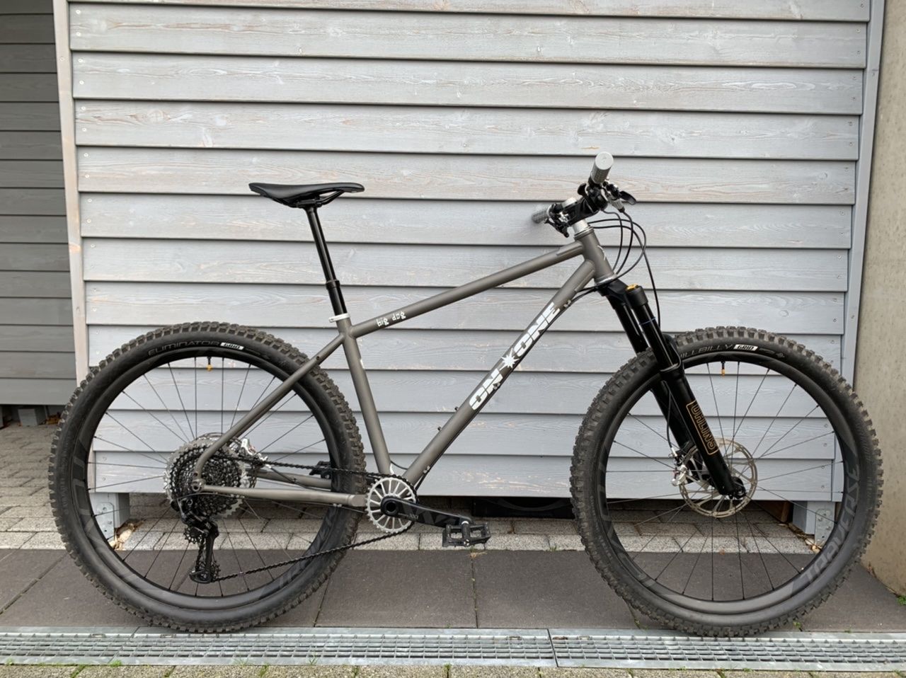

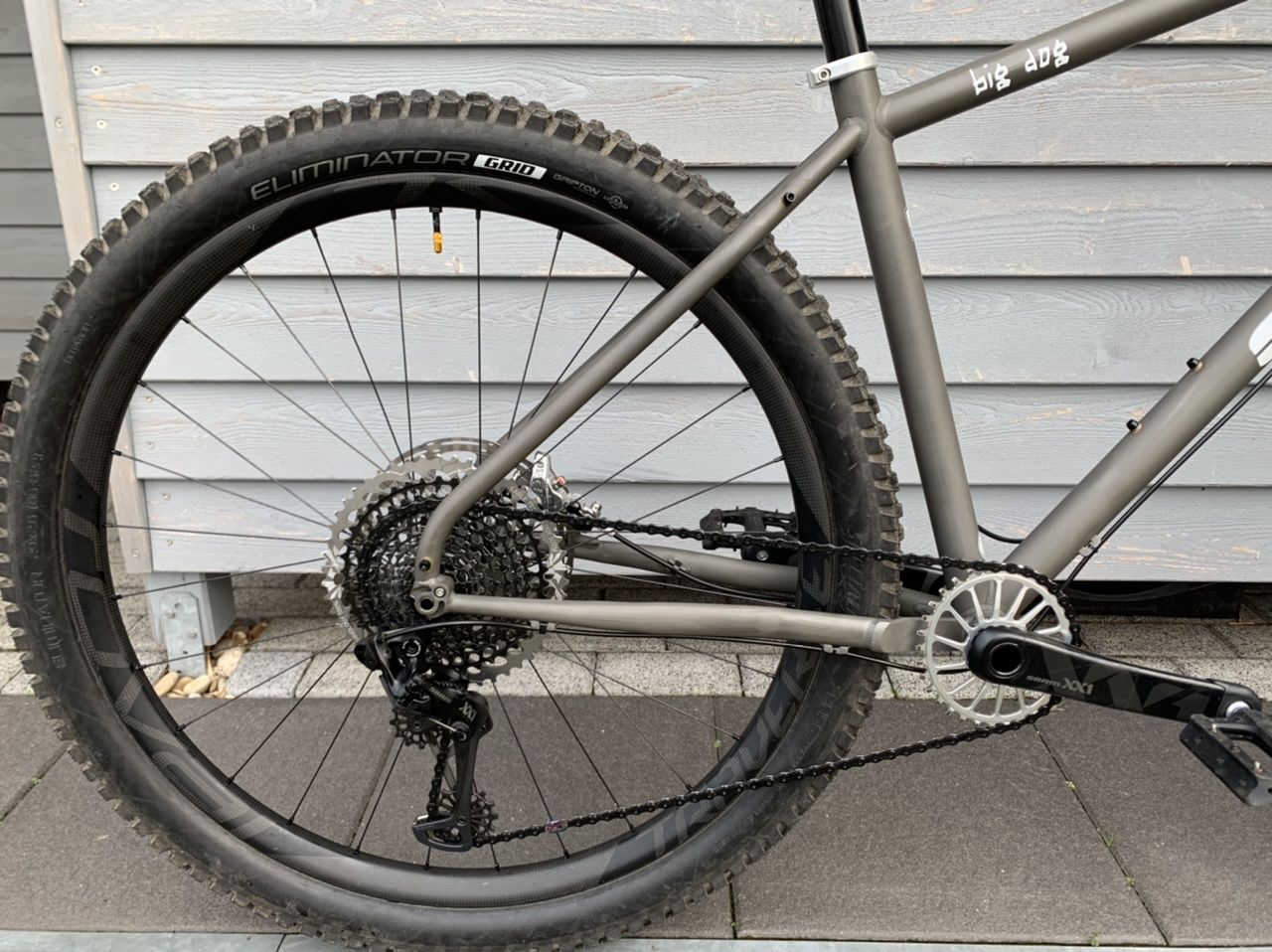

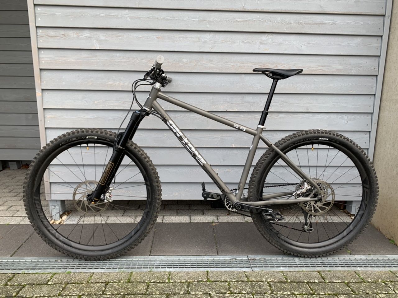

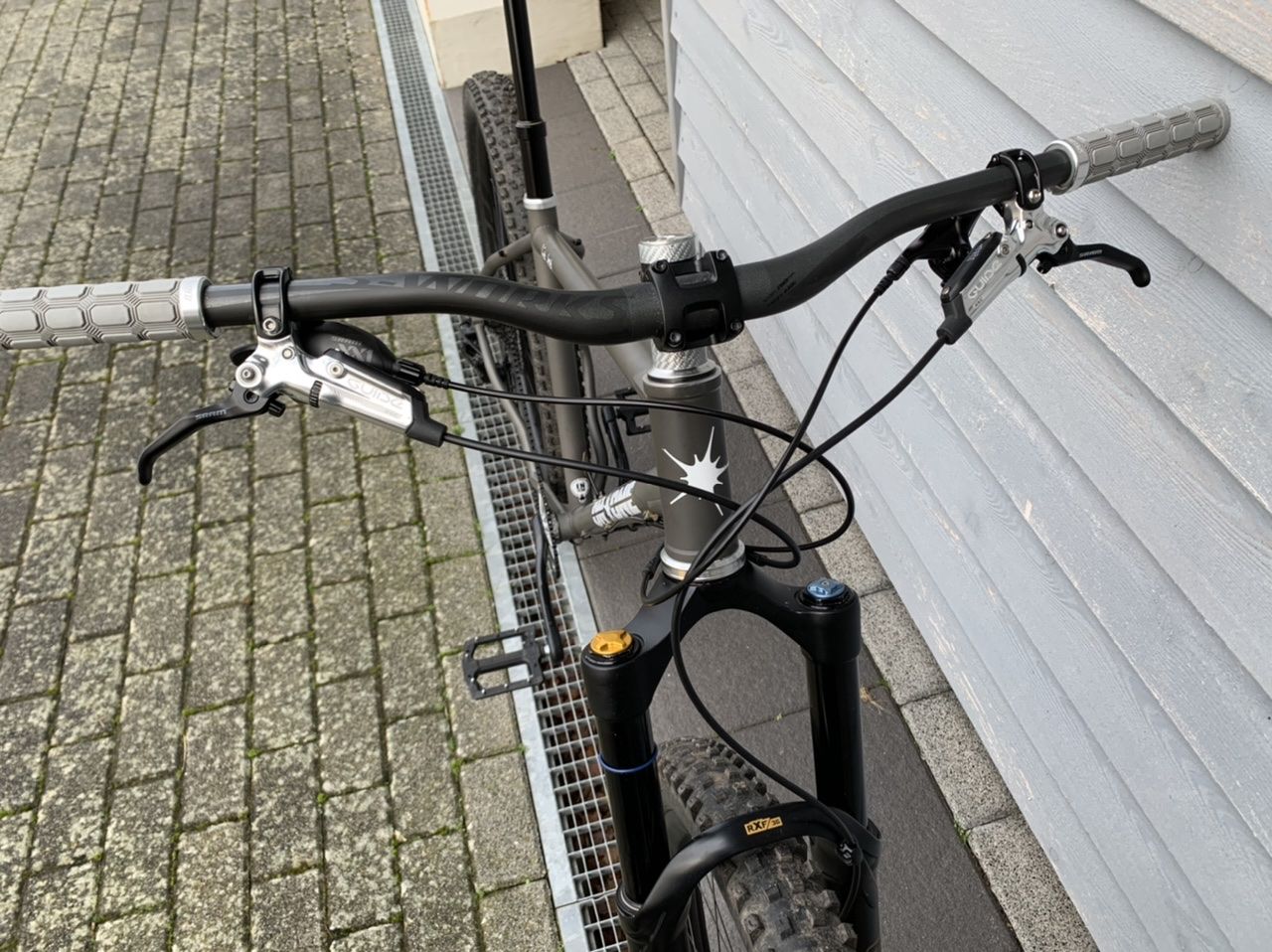

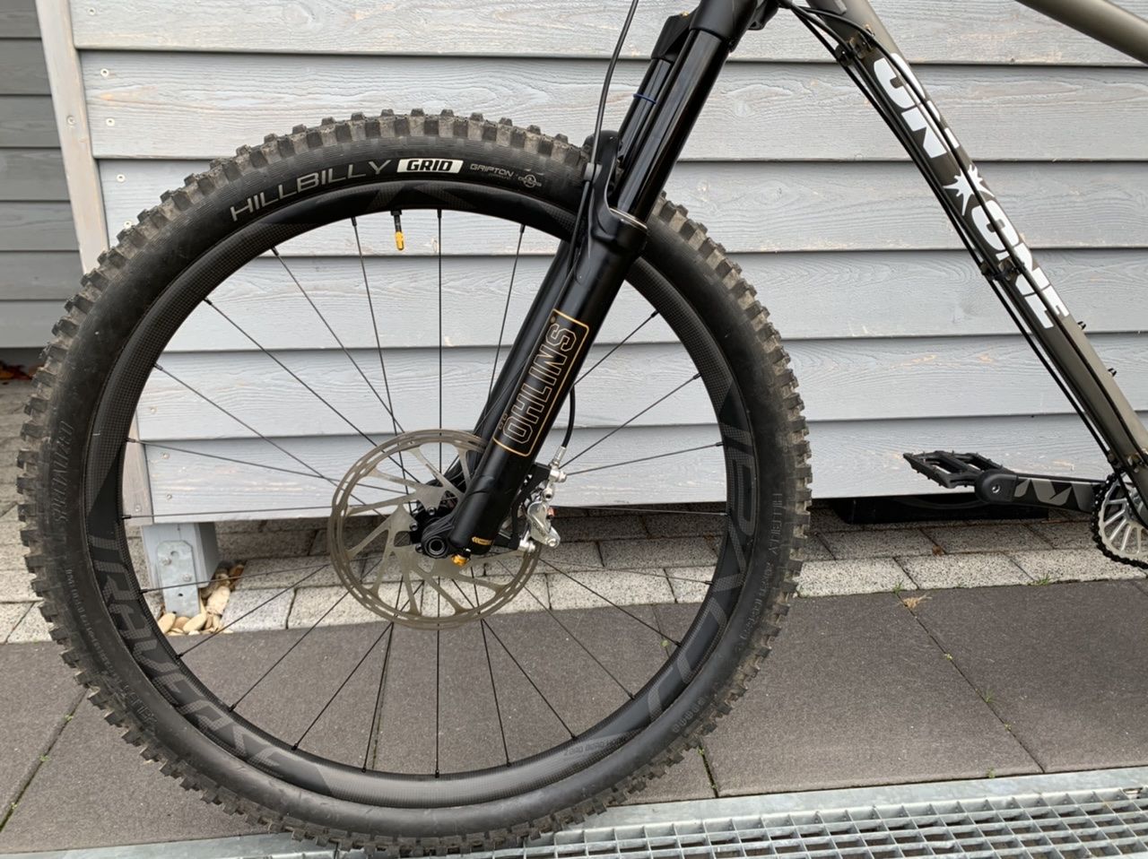

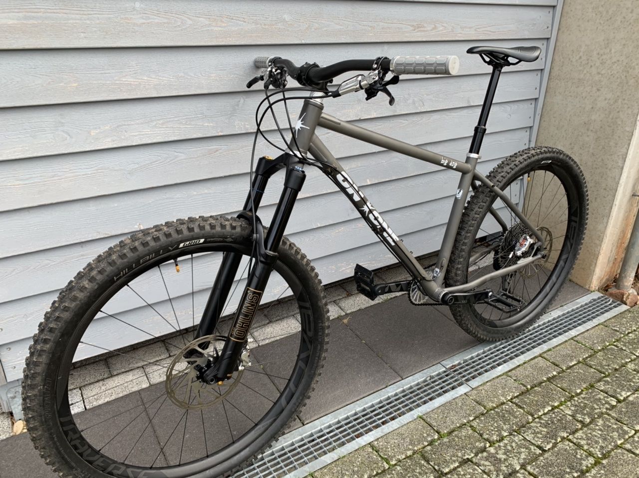

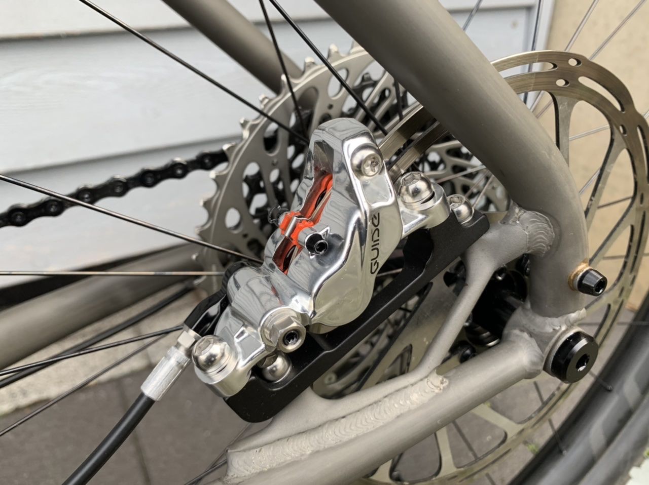

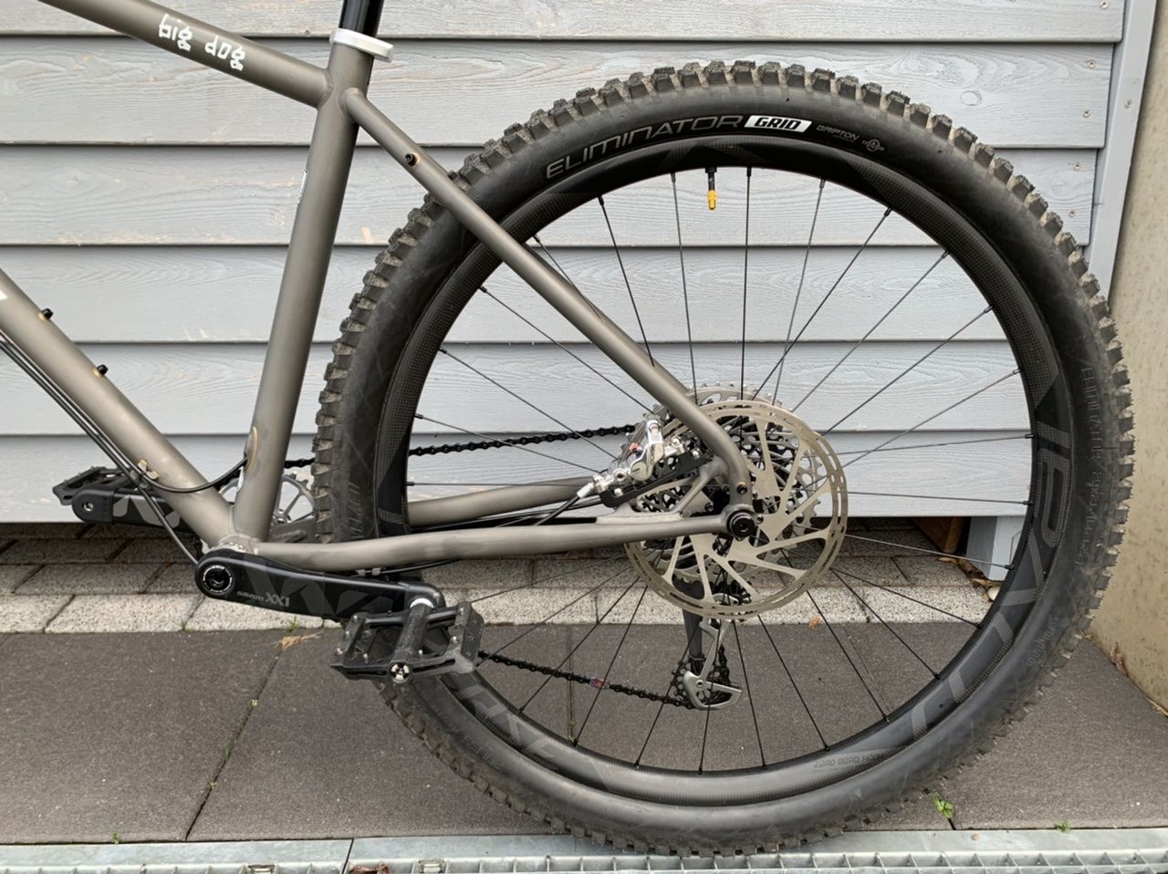

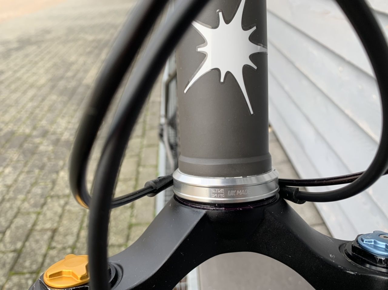

So, es ist endlich fertig. Um es mit den Herstellerworten zu beschreiben „just a bunch of old gas pipes welded together“. Mein On-One Big Dog in der Edelmetall-Edition.
ON-ONE Big Dog raw L | ÖHLINS RXF36 STX 150 29 | ROVAL Traverse SL 29 Fattie Carbon-Radsatz mit SPECIALIZED Hillbilly/Eliminator in 29x2,6 und OKO Dichtmilch | SRAM Guide RSC chrom Bremsen mit Trickstuff 850 Power Belägen und 200/200 Centerline Bremsscheiben | SRAM XX1 Eagle Schaltwerk mit BikeYoke Shifty und Extralite ExtraBolt 15.4 Schaltwerkröllchen | SRAM XX1 Trigger | SRAM XG-1275 Kassette 10-50 | SRAM XX1 Eagle Kette schwarz | Superstar Components Headset silber, Carbon-Spacer silber und Elite Sattelklemme silber | SRAM XX1 Kurbel 175 GXP mit SHIFT UP oval 32Z Kettenblatt silber | ONE UP Dropper V1 170 mm 30,9 mit 30,9/31,6 Adapterhülse und Specialized SRL Lever | SPECIALIZED Trail Vorbau 40 mm, Henge Expert Sattel 143 mm, Enduro Grips grau mit silbernen Lockringen | S-WORKS Carbon DH Riser 760 mm Lenker | schwarze Alu-Schrauben in den Rahmenösen | NUKEPROOF Neutron Evo Composite Pedale schwarz | 13,3 kg komplett
Anhang anzeigen 966956Anhang anzeigen 966957
Anhang anzeigen 966939Anhang anzeigen 966938Anhang anzeigen 966940Anhang anzeigen 966942Anhang anzeigen 966943Anhang anzeigen 966944Anhang anzeigen 966945Anhang anzeigen 966947Anhang anzeigen 966941

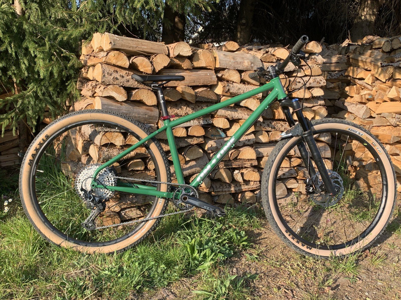

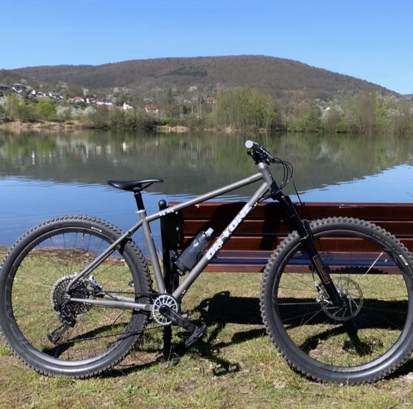

Hallo zusammen,
der Aufbau meines Big Dogs schreitet langsam voran...
Anhang anzeigen 1020537Anhang anzeigen 1020538
Gabel: RS Revelation 120mm
Antrieb: Shimano SLX 1x12 (170mm Kurbel)
Bremsen: MT5
Lenker, Steuersatz: Spank
LRS: Fulcrum Red55 (Centerlock)
Teleskop-Sattelstütze und Vorbau sind bestellt (RCZ? ... )
Pedale und andere Kleinteile suche ich aus wenn die Läden wieder geöffnet haben. Was jetzt verbaut ist, stammt aus der Bastelkiste. Reifen habe ich noch verschiedene zur Auswahl.
Anhang anzeigen 1020540Anhang anzeigen 1020541Anhang anzeigen 1020542
Der Hund hat mich heute auf einer 100km Runde ins Erzgebirge begleitet.
Das Rad lief unheimlich gut, klettert 1a, nur einen kleineren Gang habe ich ab und zu vermisst.
Ja. Das hier... damit kannst du zwei Flaschenhalter nebeneinander machen.Überleg mir noch wie ich ne zweite Flasche am Unterrohr befestige... So "Umschnallgewinde" find ich nicht besonders sexy. Den Rahmen wollte ich eigentlich auch nicht unbedingt anbohren. Habt ihr Ideen?
