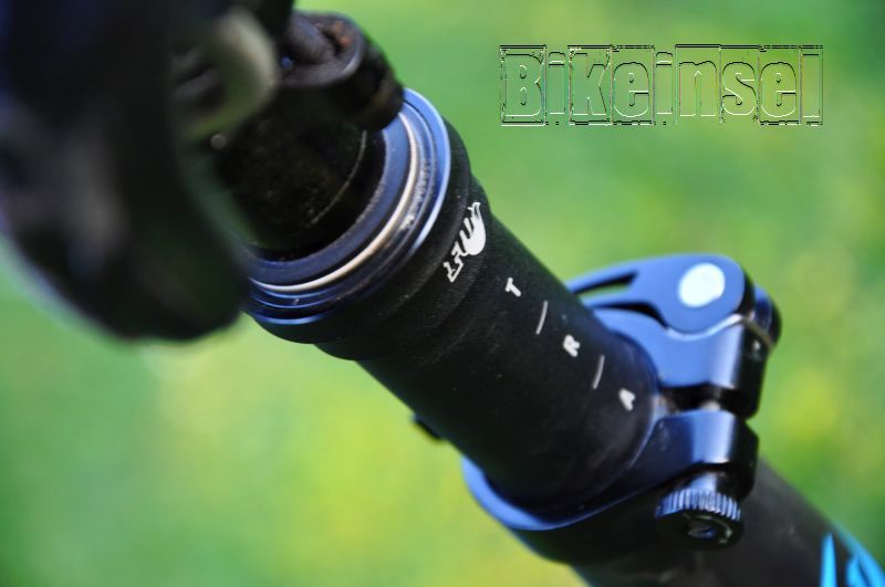

@moggele: Korrekt, jeder stellt die normale Sitzhöhe auf seine passende ein... habe auch nichts anderes geschrieben. Nur eben setzt dies vorraus, dass man diese auch so einstellen kann wie man es möchte, d.h. man die Stütze weit genug in den Rahmen versenken kann, und auch die "restliche Höhe die sie Stütze ausserhalb des Rahmens braucht" vorhanden ist... und gehau da hakt es ja, sonst würde ja jedes Modell in beliebiger Travel Version in jedes Bike passen, was es ja nicht tut :)
hier zb ein Bild von einem Pivot Firebird, Grösse M, in das die 150mm Transfer zb nicht weiter rein geht als hier am Bild... wenn somit die passende Sitzhöhe somit überschritten ist, dann nutzt nur eine Stütze die so wenig Länge wie möglich IM RAHMEN verbraucht, oder eben eine mit weniger Absenkung, die dann glztg auch "kürzer" ist...
Genau das ist der Punkt den ich versucht habe im Vergleich darzustellen... für alle die es immer noch nicht kapiert haben :P

Dann Mess mal, wie viel von der Stütze jetzt aus dem Rahmen rausschaut, verbau deine Onoff und Mess dann nochmal, vieleicht kapierst du es dann...
Genau so wie ich gemessen habe (auch deutlich geschrieben, und auch nochmal im Bild ersichtlich, dort wo ich das Plastik unterlegt habe)... aber vielleicht liegt das Unverständnis nicht auf meiner Seite :D
