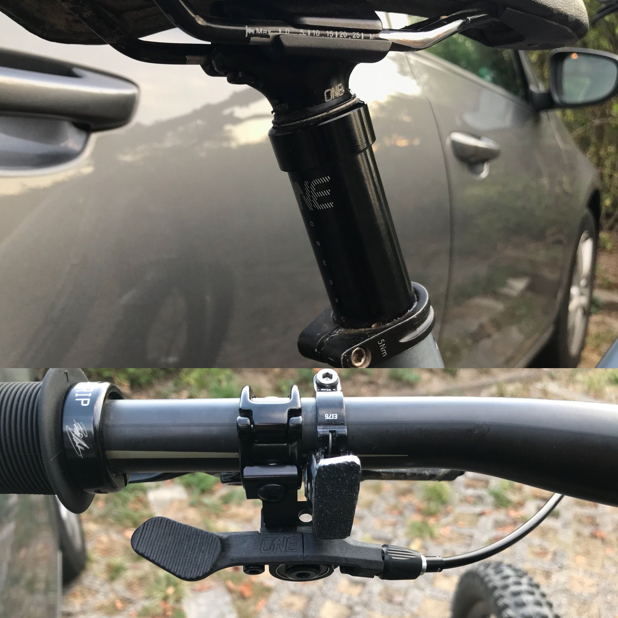

BC wird sicherlich im Falle der Garantie die defekte Stütze auch nur an Oneup weiterleiten. Den Support bei Oneup fand ich bis jetzt immer top und schnell. Der Support ist allerdings nur in englisch was für manche ggf. ein Grund ist dort nicht zu bestellen. Meine direkt bei Oneup bestellte Stütze ist jedenfalls da. :)
Wasn das für n Hebel neben dem Hebel?
