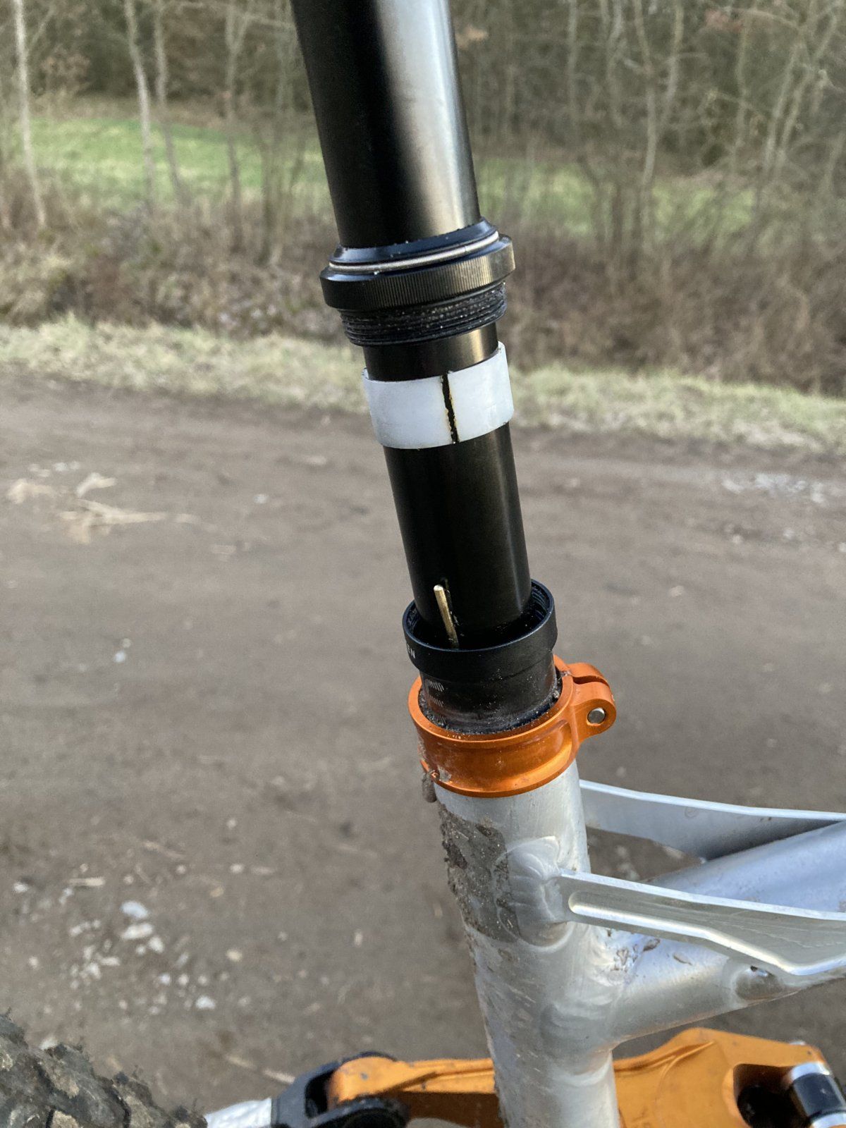

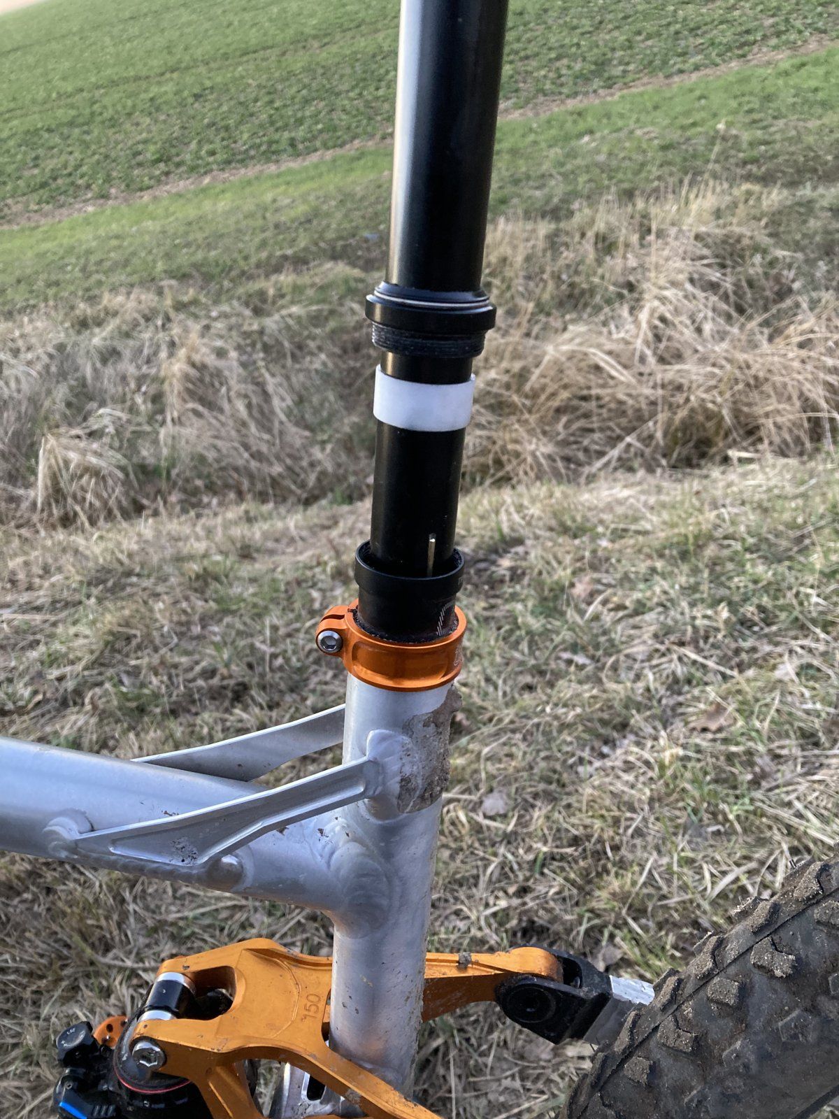

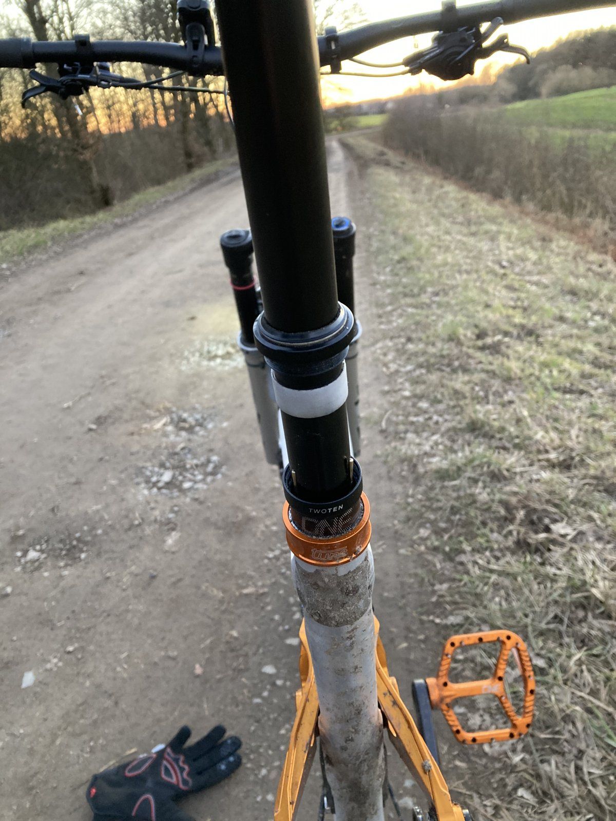

Habe meine V2 210 vor einer kurzen Abfahrt komprimiert und danach wieder ausgefahren, hat sich dabei komplett demontiert. Kurz versucht alles wieder an Ort und Stelle zu bekommen, die zwei Pins die rausgucken waren aber schon leicht verbogen. Bin dann im Wiegetritt nach Hause. Und ja, ich hätte ruhig mal alle Drehmomente vorher kontrollieren sollen..
Ist das so zu retten oder soll ich gleich ein Rebuild Kit ordern?
Hat jemand die Pins zum reduzieren des Hubes rumliegen und würde die gegen Porto abgeben?
Alternativ würde ich auch eine 180 v2.1 gegen eine 150 v2.1 tauschen...

Ist das so zu retten oder soll ich gleich ein Rebuild Kit ordern?Anhang anzeigen 1437473Anhang anzeigen 1437474Anhang anzeigen 1437475
Ich würde das pragmatisch handhaben: versuchen, geradezubiegen, aber parallel einfach Ersatz anschaffen.
Mit einem Schraubstock kannst du die evtl. wieder geradebiegen, ohne wird das bei so runden Teilen sehr fummelig.
