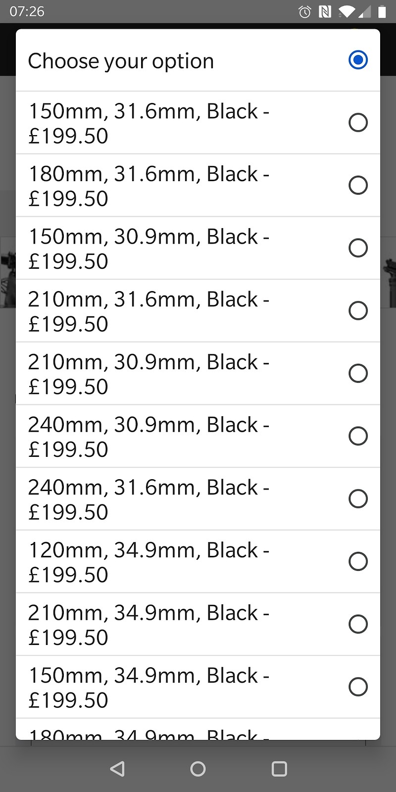

Heute morgen kam die offizielle Newsletter-Bestätigung: Es gibt eine neue 240mm Hub Version in allen Durchmessern, die Bezeichnung V2 ist aber gleich geblieben.
Scheinbar wurde die auch stabiler gebaut als die anderen Hübe. Bei den restlichen Stützen ist immer ca 50g Unterschied zur nächsten Länge, aber bei 210 zu 240mm ist es +80g. Da kam also mutmaßlich irgendwo noch ein wenig Wandstärke dazu.
Erstaunlicher Weise sind die 34.9er Stützen immer noch sauschwer, dachte in größerem Durchmesser könnte man leichter oder zumindest nicht viel schwerer bauen weil die Wandstärke runter kann.
Außerdem: direkt kaufbar im europäischen Shop bei Oneup.

Alle Größen sind nebenbei auch 25€ teurer geworden 🤑
Gab ja auch einen Nachfrageüberhang, waren ja dauernd ausverkauft ;)
