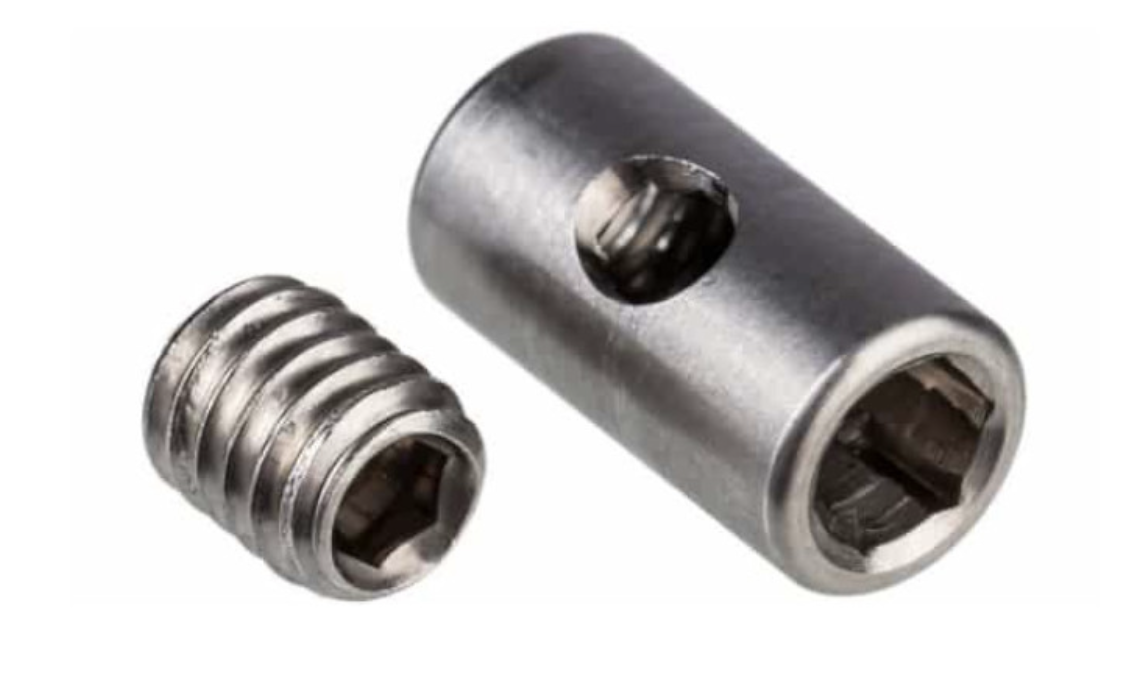

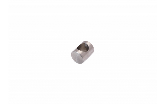

Sone Bikeyoke Kabeltonne 3.0 sollte doch normal auch passen für die One Up´s, oder?
Ich hatte das Ding nämlich neulich auch verloren, von einer meiner Stützen. Hatte dann eine von FOX gekauft. Passte auch.

Ist doch egal, wie rum der Bowdenzug gezogen wird. Das hängt vom Hebel ab.
Wichtig ist, dass auf der OneUp-Seite eine Tonne (welcher Art auch immer) hingehört.
Sascha
Ja, ganz sicher! Kannst mir ruhig glauben.
Das hier schriebt der Kollege:
Das wichtige ist hier das 3.0 und die passt bei der OneUp.

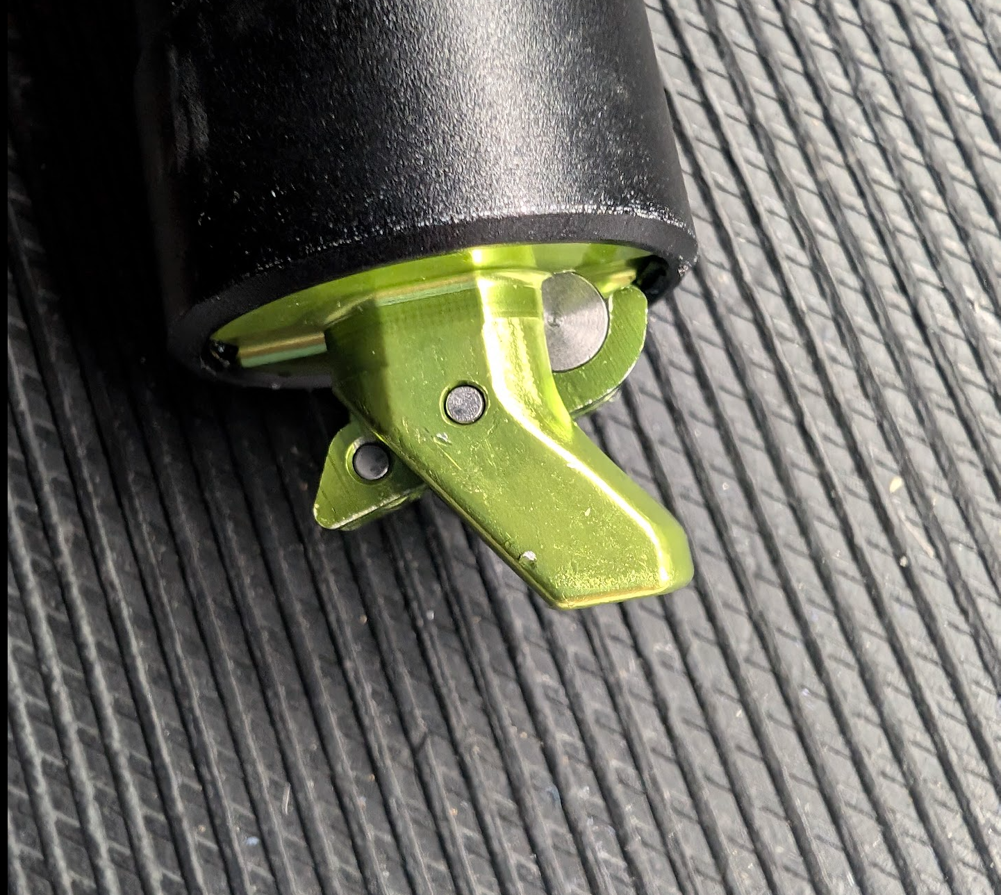

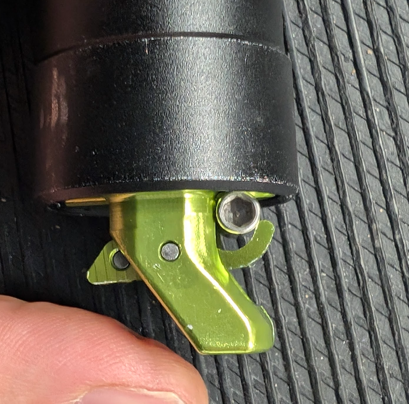

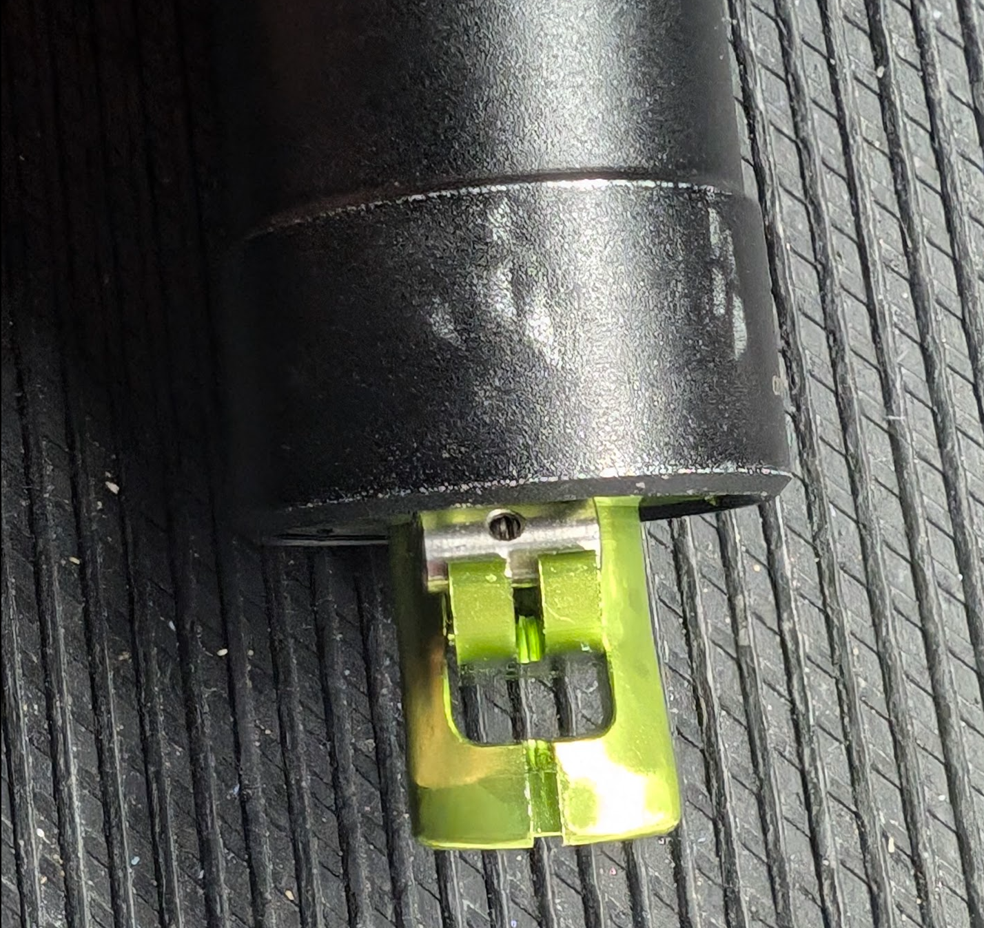

Nein es is überhaupt nicht egal, welche Art von Tonne verwendet wird.
Die Tonne darf logischerweise nicht zu groß im Durchmesser, aber auch nicht zu breit/lang sein, weil sonst das hier passiert:
Die Tonne sollte <6mm im Durchmesser sein und kürzer als 7mm sein. Sonst wird das nix.
So muss das ausschauen:

Kann die Erfahrung von Parasol bestätigen. Ich hatte jetzt auch über die OneUp Seite Kontakt aufgenommen. Innerhalb von 4 Stunden kam auf Englisch eine Antwort:
Leider ist es aber nicht möglich die Hülse einzeln über OneUp zu bekommen, sondern ich wurde das Cable/Nut Zugset verwiesen, welches bei bike-components leider 23 € kostet.
Anhang anzeigen 2052851Anhang anzeigen 2052850

ist das der Aktuator der V3 Version? Ja oder?
Muss meine Bikeyoke wegen Undichtigkeit austauschen und habe gestern eine V3 bestellt - habe die Hoffnung den Remote komplett von der Divine übernehmen zu können.
Die Tonnenmutter von der Divine ist 5mm im Durchmesser (sollte ja passen), allerdings etwa 9,5mm breit.
Zumindest das letzte Bild würde dann bedeuten, dass die Stütze nicht komplett verriegelt korrekt?
Wenn die Maße alle so passen :)
@öughm Das ist der Aktuator der OneUp V3, ja.
Einmal (oben) mit unserer alten Klemmtonne, wie verwendet in REVIVE 1.0 und 2.0, und einmal mit der Klemmtonne unser REVIVE THREE..
