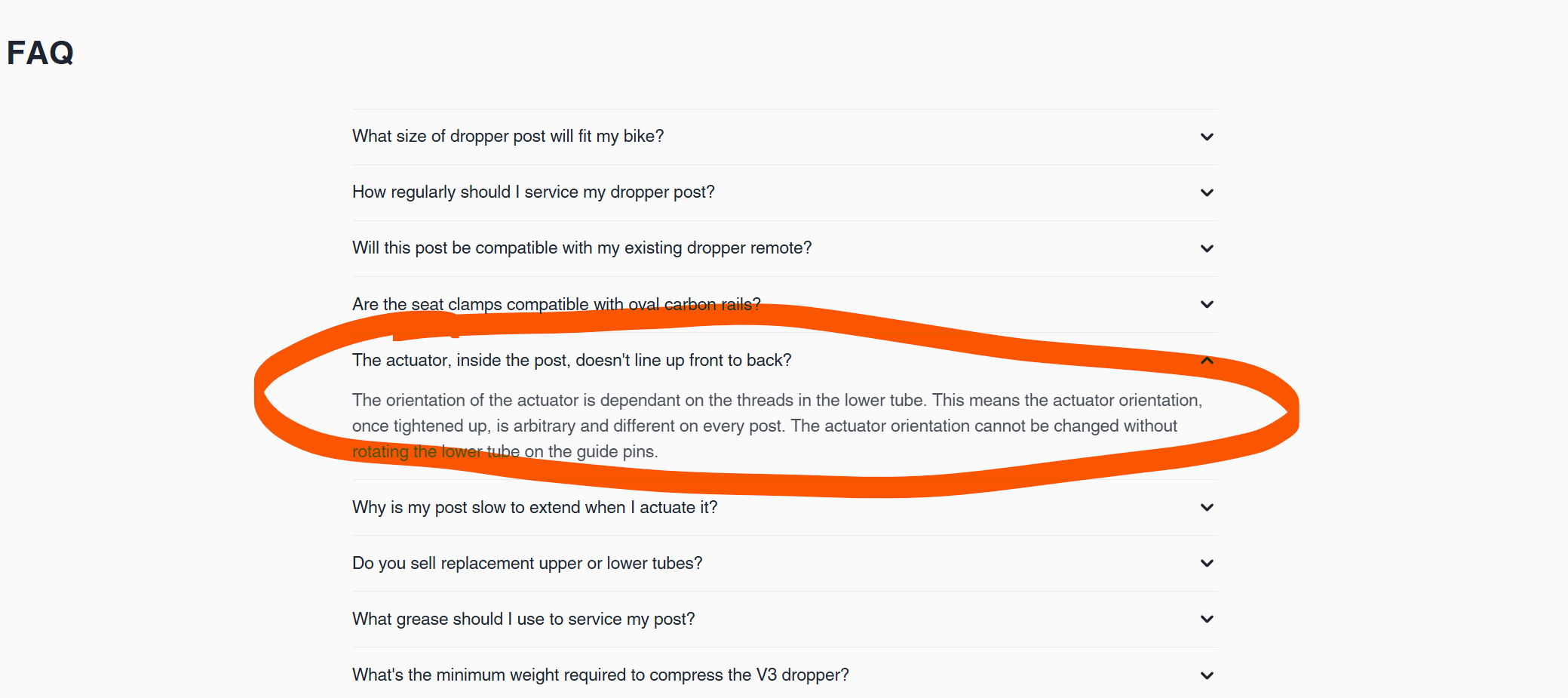

Nein, kann er nicht!
Der Fuß der OneUp ist verschraubt und steht deswegen in einer zufälligen Stellung, wenn er fest ist.
Das steht sogar genau so auf der OneUp Website:
Mir kann's ja prinzipiell wurscht sein, was andere hier für Empfehlungen abgeben, aber man sollte schon genau wissen, was man da schreibt.
Jop. Nur nicht rausdrehen (möglich, zur Wartung). Aber einige wenige Grad, so wie es halt gut ins Sitzrohr passt ist egal. Löst aber auch schräg aus, wenn es bei die also rein passt und nirgends mit dem Aktuator anstösst, kannst das auch einfach so lassen.
Wenn er ihn in eine andere Stellung bringt, dann geht das nur indem er den Fuß losschraubt, und dann ist der Fuß logischerweise nicht mehr fest und das hat außerdem weitere Konsequenzen (z.B. dass das obere Rohr weiter in das untere Rohr eintauchen kann.
Eine sichere andere Positionierung des Fußes ist nur möglich, wenn man das untere Rohr komplett abmacht und die Oriertierung des oberen Rohres zum unteren Rohr über die Pins ändert.
Wenn er ihn in eine andere Stellung bringt, das geht nur indem er den Fuß losschraubt, und dann ist der Fuß logischerweise nicht mehr fest und das hat außerdem weitere Konsequenzen (z.B. dass das obere Rohr weiter in das untere Rohr eintauchen kann.
Das Problem hatte ich auch bei einem Santa Rahmen, wo die Zugaufnahme unglücklicherweise genau in die falsche Richtung zeigte.
Okay, danke für die Aufklärung. Ich war der offensichtlich falschen Meinung, dass das geht.
