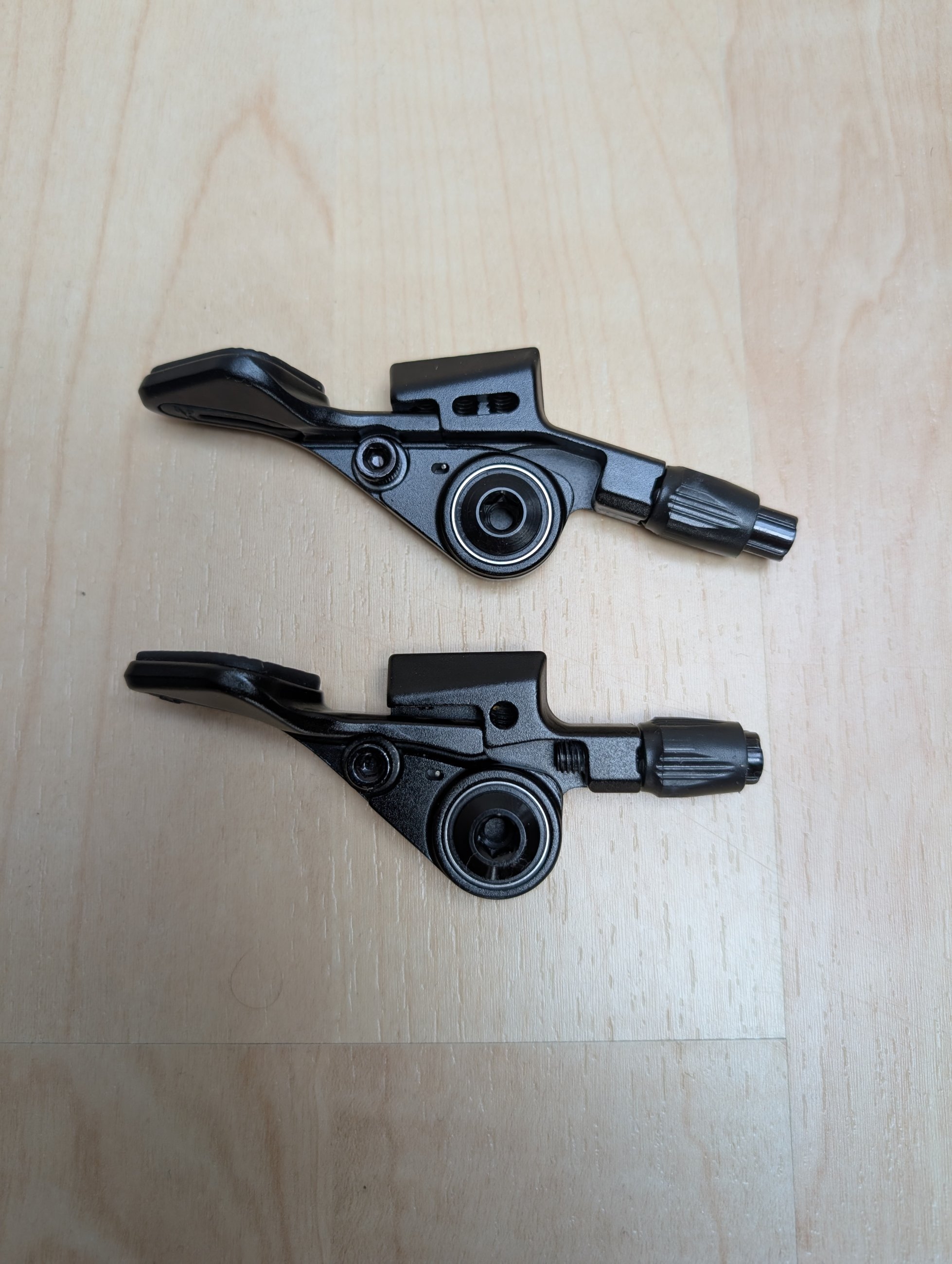

Falls es für jemanden interessant sein sollte, es muss beim SC Heckler nichts getauscht werden !
Das Seilzug-Ende passt 1A in die Oneup Aufnahme und die "schwarze Tonne" würde nur stören.
Alte Stütze raus ... neue rein ... Probefahrt ... sehr zufrieden !!!
Feststellung: Es gibt zwei Arten von V3 Remote. Unterschied jedoch nur beim Winkel, Funktion identisch.
