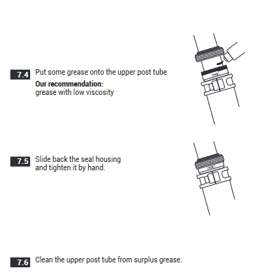

Du meinst jetzt aber nicht von außen Fett auf die Dichtung schmieren vermutlich, davon wird ja abgeraten, um keinen Dreck außen zu binden der dann Kratzer etc verursacht.
Sauber wischen ja, Fett auch, aber nicht von außen. Vermutlich hast das gemeint.
Klar, richtig die Fettpresse an den Schaft halten, muss bis zum Sattel hoch alles mit Fett benetzt sein.😜

Einige denken sie tun sich einen Gefallen von außen dick Fett drauf zu schmieren auf die Dichtung z.B. an der Gabel.
