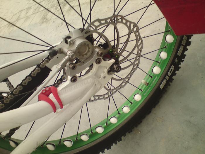

Das Zoot ist eigentlich ein ganz nettes Bike, ABER nach meiner Erfahrung nicht so haltbar konstruiert... Probleme ist eventl. durch die Schweissnaht(paar hundert Grad beim schweissen)entstanden, direkt bei der Ausfräsung um noch die letzten Gramm rauszuholen, auf Kosten der Stabilität.... meine 360 Experimente haben ihm dann den Rest gegeben :D siehe Anhang
Wenn man sich das Inspired am Tretlager-Rahmen-Übergang( keine Ahnung wie ich das nennen soll) genauer anschaut, findet man keine Ausfräsung sondern einen dicken, soliden eingeschweissten Klotz -> da wage ich zu Bezweifeln das was bricht

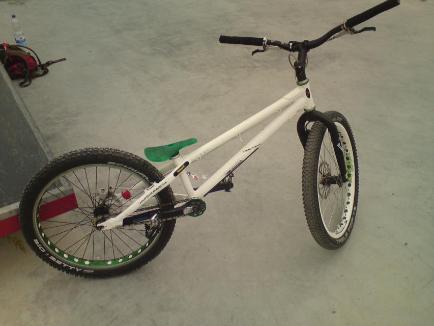

Bei meinem Because Simple Street 24
(nicht Simple 24! <- hat auch eine extreme Ausfräsung an der Stelle der ich nicht vertraue!)
finde ich schon einen massiveren Übergang(im Verglieich zum Zoot) und dieser hat mich auch noch nicht im Stich gelassen ;)
Ausserdem hat dieser Rahmen nur 179€ Auslaufmodell vom Jan/Biketrial.de gekostet. Hat eine spezielle Aufnahme (-4Punkt)für Hs33 und auch für Scheibenbremse
und jetzt kommt es ABER kein Schaltauge!, dafür aber eine Aufnahme für Snailcams (so eine Art integrierte Kettenspanner)
Allerdings würde ich sowieso dir davon abraten, Grund dafür die Schaltwerke verschleissen dir sehr schnell, wenn Du auf Shortchainery(extrem gekürzte Kette,aller Ryan Leach) umsteigen musst, da Du ansonsten keine optimale Pedalingresponse (treten und direkte Kraftübertragung aufs Hinterrad) hinbekommst.Ausserdem ist eine Ritzelkassette mit einer guten Rasterung wahrscheinlich nur 48Kliicks, 4 Sperrklinken (mein Freilauf 108Klicks 9 Sperrklinken)nicht bzw kaum zu bezahlen, würde mir nur eine Hope einfallen Hopenabe mit Kassette z.B. hier
Nur noch ein paar Bilder von meinem Because Simple Street 24,Gewicht auch nur 10,67kg und Fulldisc !!!
