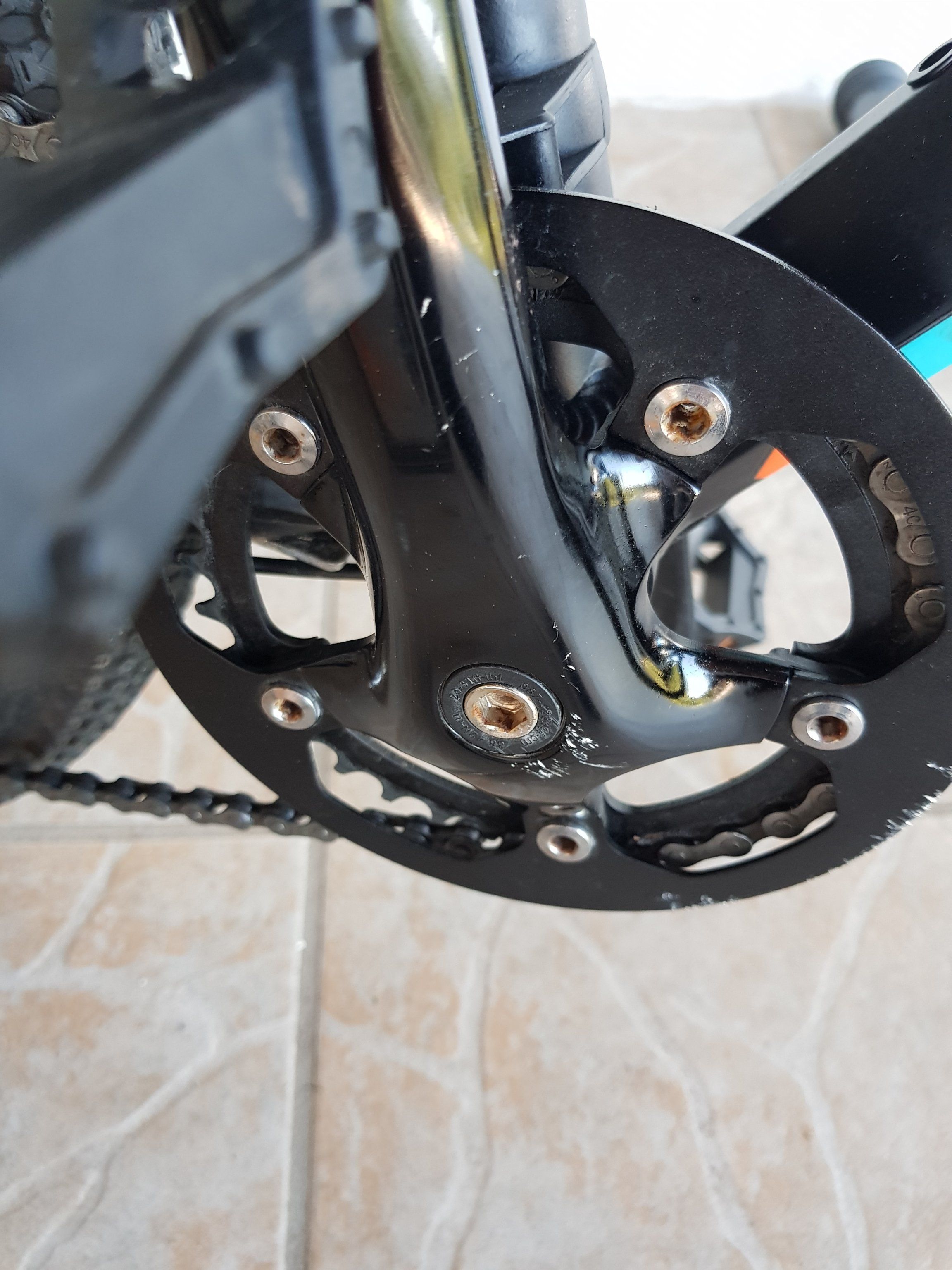

Ich habe jetzt das oben genannte kettenblatt mit Lochkreis 4x104 bestellt. Hege aber gerade nach einem Blick aufs Fahrrad ernste Zweifel das alles so einfach zusammen passt.

wer zählen kann ist klar im voteil:D
nein im ernst, das wird nicht passen.
ich kann dir leider auch nicht mit sicherheit sagen was fuer ein durchmesser verbaut ist, da am dirt eine andere kurbel dran ist. vermutlich halt 5x94.
Die Antwort mit dem kettenblatt ist so schnell gekommen da habe ich mal blind vertraut. Aber kein Problem geht es eben zurück. Es sei denn es gibt eine brauchbare Kurbel mit der Aufnahme für 4x110 Lochkreis und entsprechend kurzen Kurbelarmen?
4x104 natürlich Sorry. Die hatte ich auch schon auf dem Schirm. Funktioniert das ohne weiteres alte Kurbel ab neue dran und fertig oder muss ich noch etwas beachten? 5x110 habe ich errechnet für die aktuelle Kurbel. Das Problem die kettenblätter die Ich jetzt auch die schnelle gefunden habe liegen alle irgendwo um 50€ und mehr und es geht bei 34 Zähnen los das ist aber aktuell auch verbaut und wenn ich schon tausche würde ich auch gerne auf 32 Zähne gehen.
gehen wird es schon die kurbel auf das verbaute lager zu bauen, evtl ist sie aber breiter oder schmaler, wodurch a die kettenlinie evtl. anders wird oder b evtl. die kurbel an die strebe kommt, wenn sie schmaler bauen sollte. evtl haben andere leute hier die kurbel verbaut und koennen was sagen. sonst hilft nur ausprobieren. zur not musst du halt noch das lager entsprechend tauschen.
Okay also kaufen testen und im ungünstigsten Fall das Lager tauschen. Ich warte mal ab vielleicht meldet sich hier noch jemand wenn nicht wird die Kurbel am Wochenende einfach mal bestellt

aber alle orbea MX die ich gesehen habe sind mit 4 Lochkurbeln ausgestattet.
Ich hoffe dass es recht günstig endet.
5Loch Kurbeln haben aufgrund des größeren Lochkreises minimal 34T
Das geht technisch nicht kleiner.
Lagerschalen BSA für Shimano etc. ...
hätte ich zwei Sätze hier liegen.
Gruß Reiner

Für 5 Arm Kurbel mit LK 110 gibt's keine Narrow Wide Blätter!! dass ist das eine. Und es gibt auch definitiv, weil bauliche Gegebenheiten der Kurbel, keine Blätter die weniger wie 32 Zähne haben!
Dieses Blatt was du als Link gesendet hast ist kein Narrow wide sondern ein ganz normales KB!
Narrow Wide gibt's nur für 4 Arm Kurbel, die natürlich dann auch kleiner.
Das nochmal dazu.

Danke für eure vielen antworten, die nächsten Fragen werden folgen wenn die neue Kurbel nicht zum Lager passt;). Aktuell warte ich auf die Zustellung von Kurbel und 32er Blatt. In dem Zug habe ich auch gleich noch eine Kette mitbestellt. Beim wiederauflegen nach dem Abwurf wenn man da an der "Kettenführung" vorbei muss, wird die Kette "etwa" gebogen, sehr gesund sieht das nicht aus.
