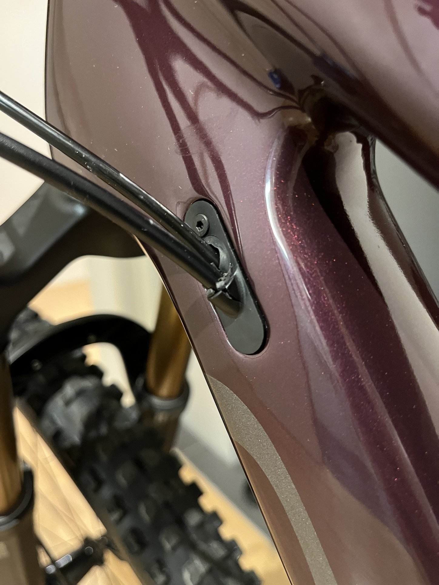

mein M-LTD von 2021 schaut so aus:Mir ist noch etwas unschönes aufgefallen. Orbea scheint einen Cableguide für ein Kabel für zwei Kabel "missbraucht" zu haben. Wie sieht das bei Euch aus? Hier das Bild:
Hat jemand ein 2022er Modell und auf einer Seite zwei Kabel?

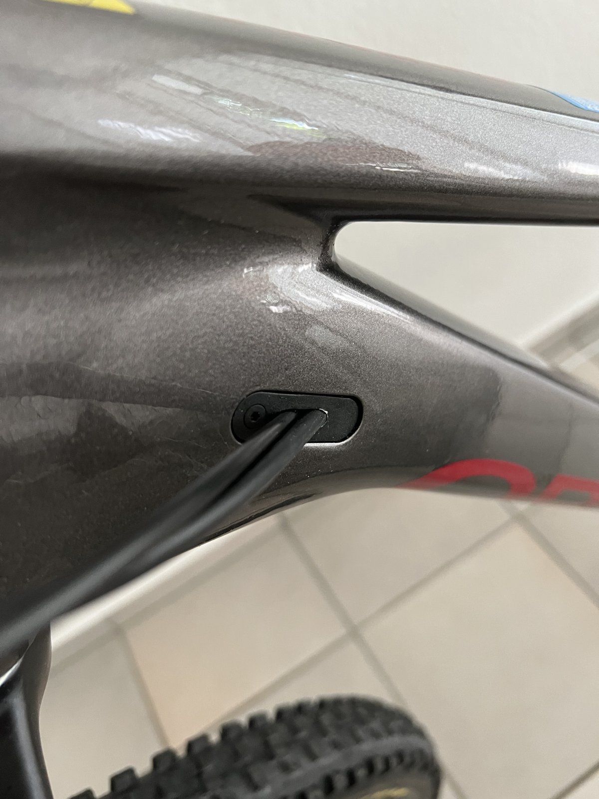

Danke auch Dir für das Bild! Ist das ein vor '22er Modell? Bei meinem '22er Modell sieht auf der rechten Seite die Tülle so aus:Hier ein Bild von den Kabelführungen. Hilft Dir das?
Sieht bei mir auch so aus.Hier ein Bild von den Kabelführungen. Hilft Dir das?
