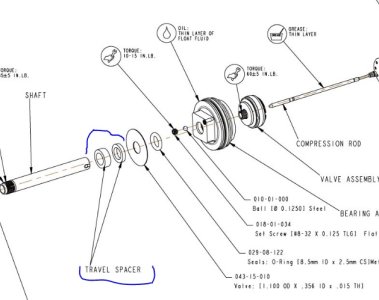

Raff ich nicht. Entweder sind die Dämpfer mit 50, 52,5 und 55 mm Hub gleich und haben nur Spacer (bzw. im Fall von 55 mm eben keinen) verbaut oder halt nicht. Das ist ja meine Frage: ist ein Fox DPS 210x50 nur ein gespacerter 210x55 oder unterscheiden die sich in sonstigen Spezifikationen?
Gefunden auf mtbr.com
Google ist nicht nur böse...
Bei fast allen Herstellern teilen sich die gleichlangen (eye-to-eye) Dämpfer die Gehäuse und werden dann mit Spacern im Hub begrenzt.
Den spacer rauszuschneiden, wäre mir zu riskant. Und der Ausbau des Spacers ist bei den Fox Luftdämpfern gar nicht so leicht. Ich würde den DPS am Stück ausbauen - so wie er ist und ohne verkratzten Dämpferschaft - und verkaufen. Ich habe es nie geschafft, den DPS angenehm abzustimmen. Entweder sackt er durch oder er fühlt sich an, wie ein Tritt in den Allerwertesten.
Ich glaube, dass es viele Alternativen auf dem Markt gibt, die dein Occam aufwerten würden. Es sind genügend davon hier nachzulesen... Auch bereits erwähnt: wenn du flexibel in Sachen Dämpferhub sein willst, dann bist am besten mit einem bedient, bei dem sich die Spacer mit zwei Handgriffen entfernen lassen und nicht irreversibel mit dem Seitenschneider. Fox DHX2 oder DVO Topaz sind nur zwei davon...
Hey, erstmal vielen Dank für die ausführliche Antwort. Googlen habe ich natürlich versucht, aber vielleicht habe ich einfach nicht die richtigen Worte gefunden 😉.
Den DVO Topaz (oder den Jade X) hatte ich auch schon im Blick, ist mir aber zumindest momentan noch zu viel Geld für das Upgrade. Habe auch nicht das Gefühl, dass ich den DPS schon ans Limit bringe. Daher war die Hoffnung, dass man da vielleicht ohne großen Aufwand nochmal 10 mm mehr rausholen könnte, aber nach der Erklärung werde ich den Spacer wohl besser lassen, wo er ist. Danke nochmal.
