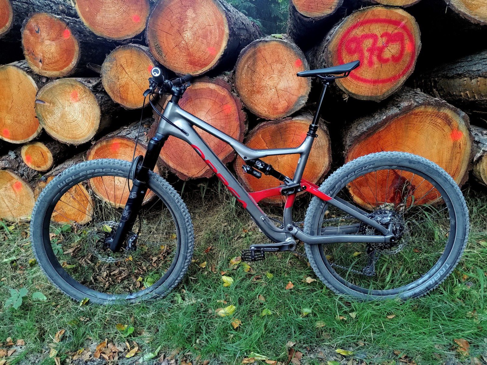

Ich fahre ein H20 LT in XL mit 4 Kolben XT, das Fahrwerk entspricht genau der genannten Gabel und dem Dämpfer. Reifen sind WP Trail in 2,4. Mit Pedalen wiegt das Rad 15,4 kg.

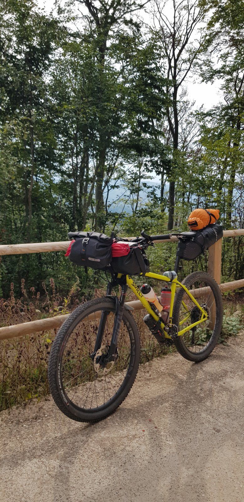

Mittlerweile bin ich auf bikepacking umgestiegen. Müsste die E.G. auch nicht mehr dran haben. Aber den LRS gebe ich natürlich nicht mehr her. Vorne ist ein SON verbaut, hinten ne Hope EVO4. Müssten jetzt 8Tkm drauf sein, läuft wie ne 1.
