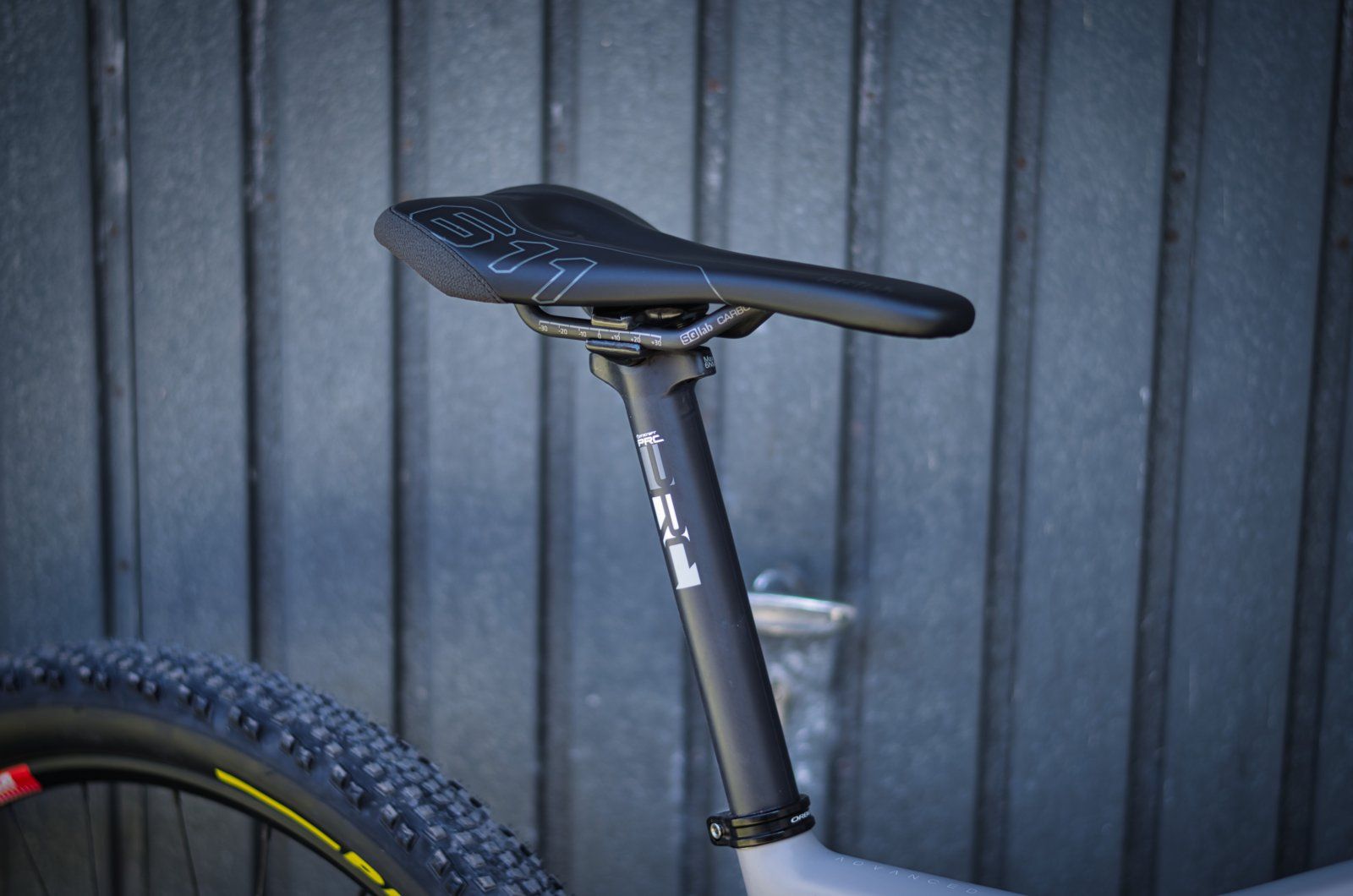

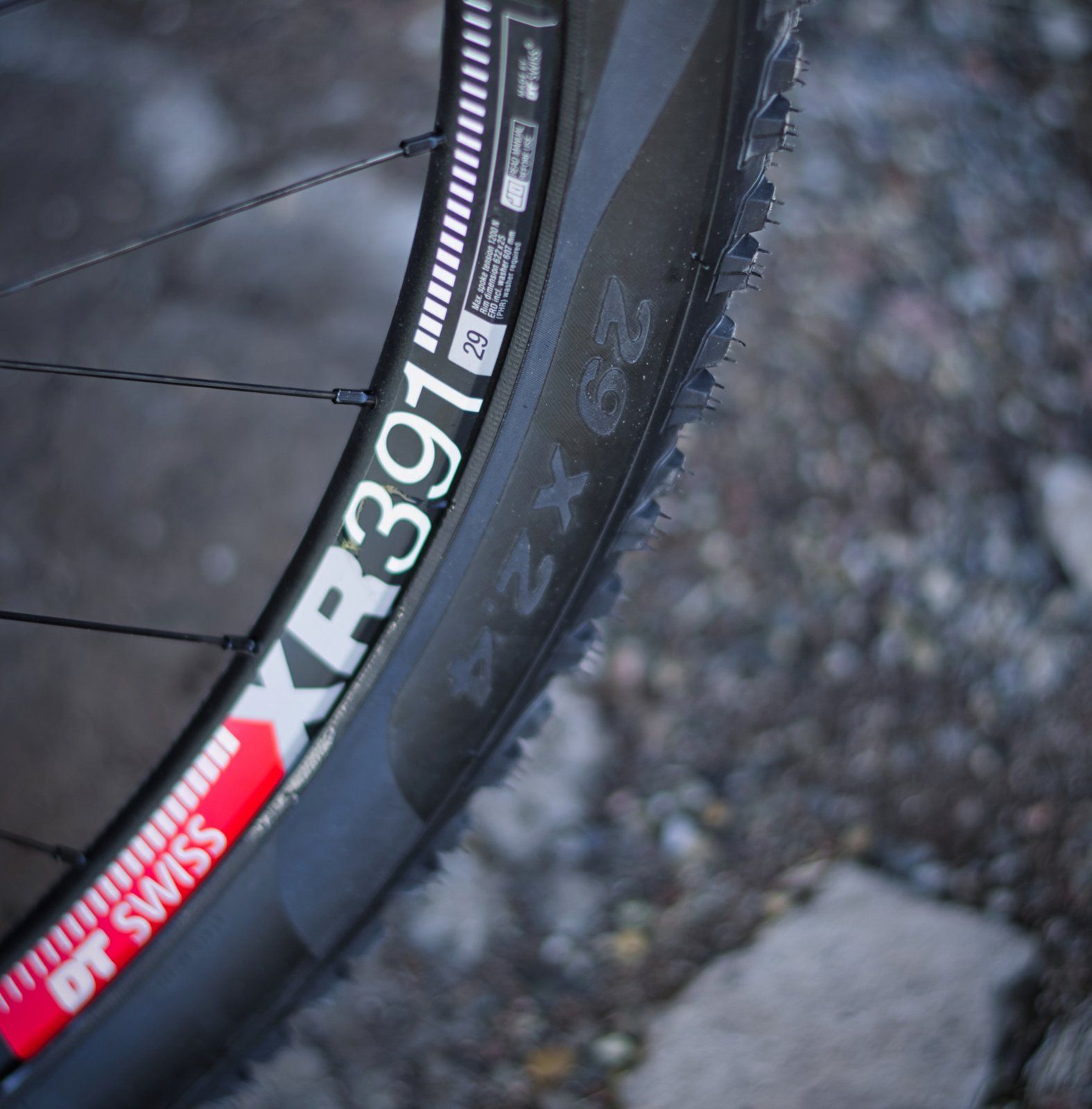

Die Tage gab es noch ein kleines Update mit neuen Reifen und neuem Sattel.
