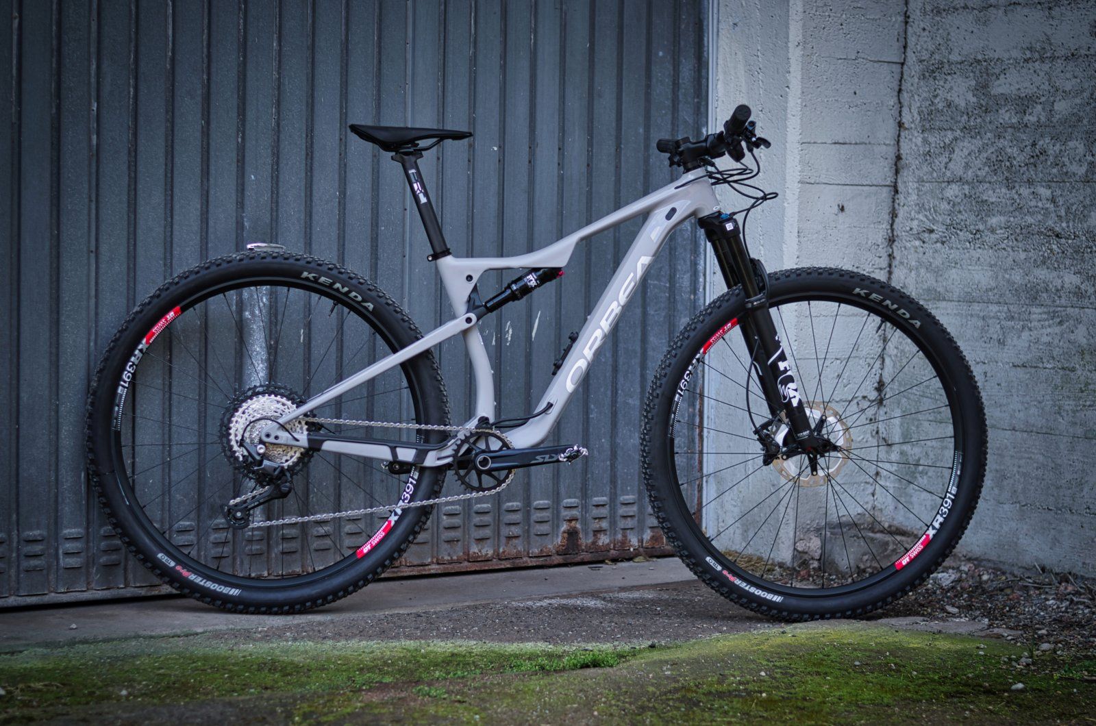

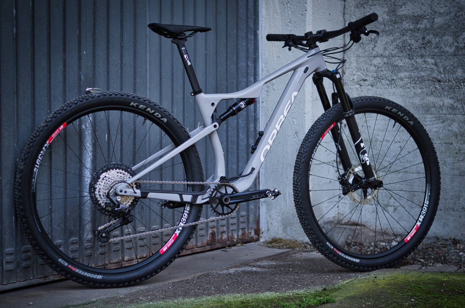

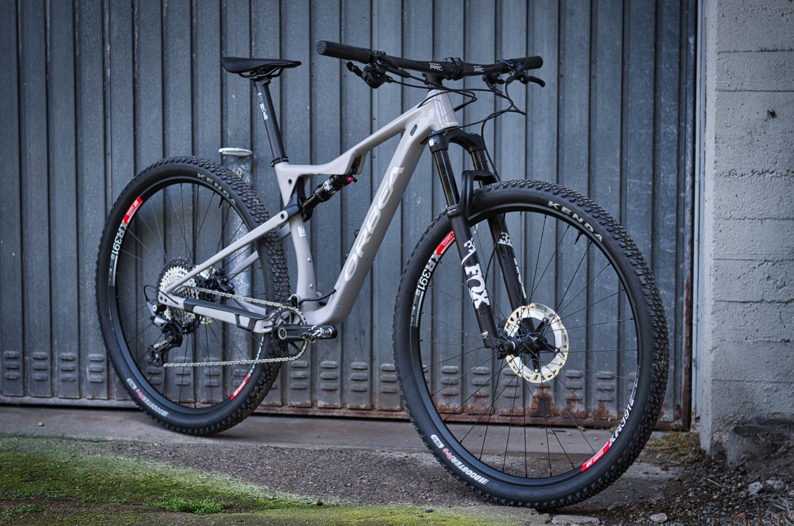

Mein Specialized Chisel hat den Besitzer gewechselt. Dank der zwei Jahre andauernden "aktuellen Lage" war es gar nicht so einfach ein neues Bike zu finden. Ich wollte auf jedenfall wieder auf ein Fully mit 100-120mm rundum wechseln. Geworden ist es ein 2022 Orbea OIZ H30 sprich die günstiges Alu Ausführung. Startgewicht waren stolze 13,5kg. Ein paar Teile später liegt es nun bei 11,55kg. Preislich bin ich immer noch unter dem günstigstem Carbon OIZ.
Hier mal ein paar Daten zu den Gewichten:
  • Schläuche Maxxis 185gr pro Stk
  • Maxxis Ardent Race 29x2.2 700gr ersetzt durch Kenda Booster Pro 29x2.2 620gr
  • Maxxis Ikon 29x2.2 640gr ersetzt durch Kenda Booster Pro 29x2.2 620gr
  • Sattelstütze 420gr ersetzt durch Procraft PRC Carbon Stütze 195gr
  • Sattel 325gr ersetzt durch 250gr Sattel
  • 740mm Alu Lenker 335gr ersetzt durch Procraft PRC 760mm Lenker 130gr
  • 60mm BC Vorbau 130gr noch montiert
  • Fox 32 Rhythm 120mm 1720gr noch montiert
  • BC Laufräder mit billigsten Shimano Bremsscheiben 2530gr ersetzt durch DT Alu Laufräder mit Shimano XTR Naben und XT Icetech Scheiben 1940gr
  • Shimano Deore Kassette 593gr ersetzt durch XT Kassette 471gr
  • BC Griffe 123gr ersetzt mit Schaumstoff Griffen 35gr
  • Shimano 0815 Kurbel mit 32z Kettenblatt 852gr ersetzt durch SLX Kurbel mit Garbaruk 32z Ketteblatt 573gr
Hoffe ich habe jetzt nichts vergessen.
