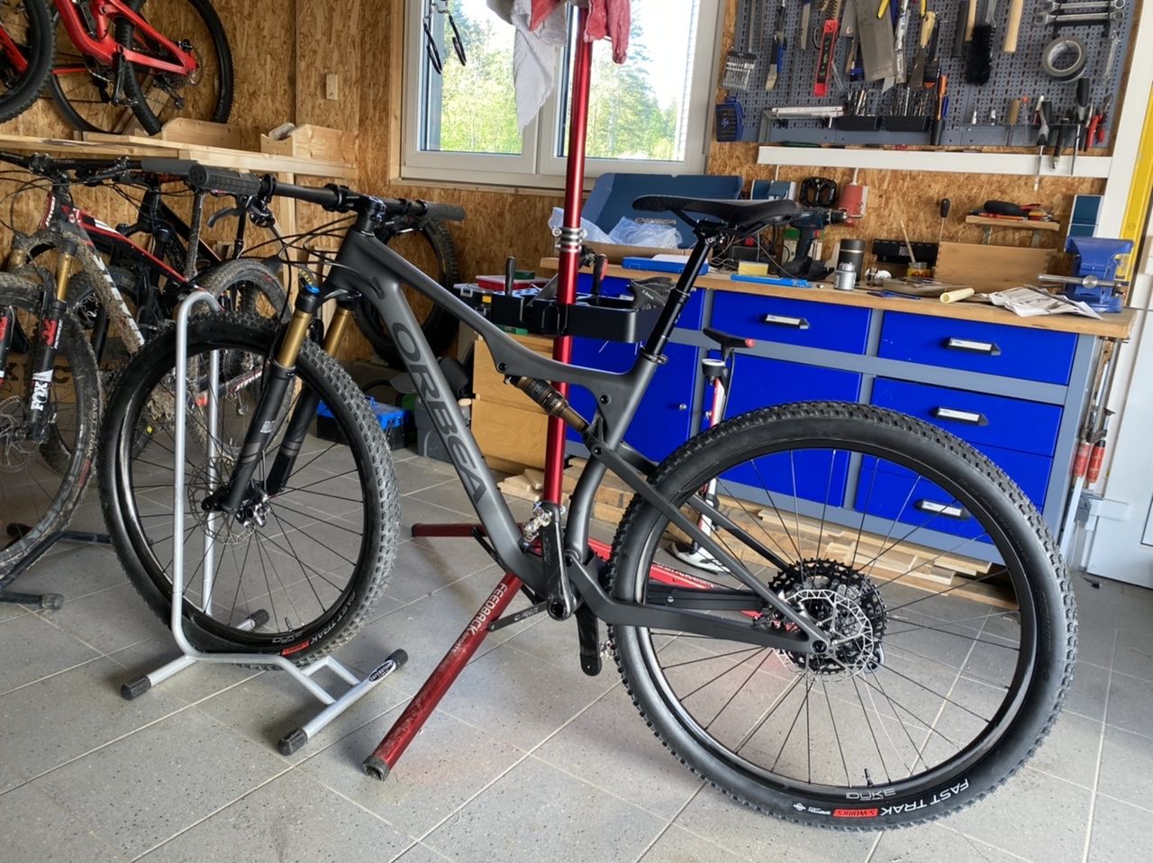

So hier mal ein Zwischenstand
Sattel kommt ein anderer drauf. Brauchte was zum Probesitzen. Syncros Fraser fällt leider raus. Das Orbea ist von der Geo doch deutlich sportlicher als gedacht. Aktuell fahre ich am HT mit leichter Lenkerüberhöhung. Am Orbea trotz des Spacerturms minimale Sattelüberhöhung. Das wird mir mit -8 zu extrem. Jetzt muss ich entweder die Spacer lassen oder einen Vorbau auf +6 drehen, sowie am HT. Bin mir noch unschlüssig was besser aussieht. Gewicht könnte ich evtl. die 970 knacken ohne die Divine umbauen zu müssen.
