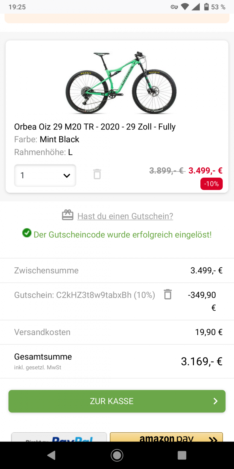

Bei Fahrrad XXL im Web bekommt man im Moment 10% auf das Oiz M20 Tr. Mit einem 10 % Gutschein kommt man inklusive Versand auf 3169. Das ist nah an den 20%. L sollte passen.
P.S. der Gutscheincode steht im Screenshot. Brauche den nicht.

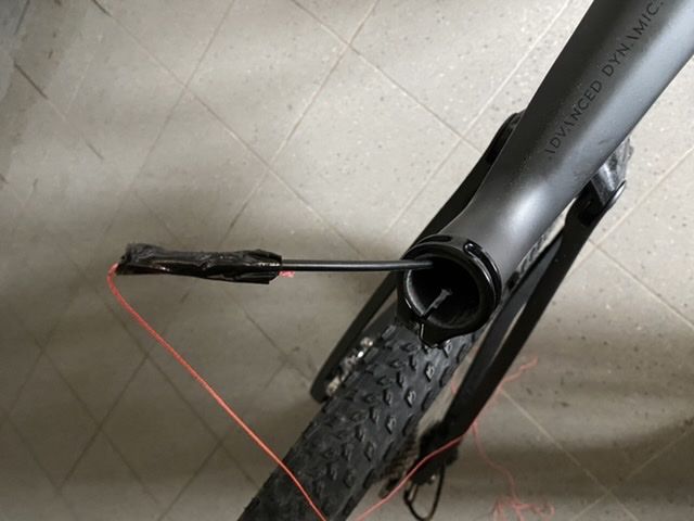

Wie habt ihr denn beim Verlegen des Zugs für die Sattelstütze die Leitung durch den Rahmen bekommen? Ich werde echt noch wahnsinnig. Durch das gebogene Sitzrohr sieht man gar nichts und die Aussenhülle bleibt ständig unten am Tretlager hängen. Ich sehe sie zwar, bekomme sie aber nicht um die Kurve um sie nach oben zu drücken.
Ok, war zu faul die Kurbel zu entfernen. Aber muss wohl sein :bier:
Edit: Mir fällt gerade ein, muss da nicht das Innenlager sogar raus. Das wäre natürlich schlecht.
Die Kurbel muss raus, das Tretlager nicht.
Da du ja eine 30 mm Kurbelachse hast geht es auch so ganz gut. Ich musste nicht einmal das Kabel zum Tretlager rausführen. Ich habe den Finger zum führen benutzt, aber Vorsicht, dass Carbon ist scharfkantig.
Die Leitung etwas vorzubiegen in die entsprechende Richtung hilft auch etwas.
Sorry, steh auf dem Schlauch. Wie meinst du das? Wenn das Innenlager drin ist komme ich ja vom Tretlager aus nicht in den Rahmen.
Wenn ich das Kabel von oben einführe, bleibt es unten im Rahmen hängen.
Über das Sitzrohr wäre es ja noch schwerer. Wie kommst du da mit den Fingern irgendwo hin um das Kabel oder die Außenhülle zu führen?
Sorry, ich habe vergessen, dass du ja die Hülse verbaut hast. Die habe ich nicht.
Dann muss das Tretlager natürlich raus.

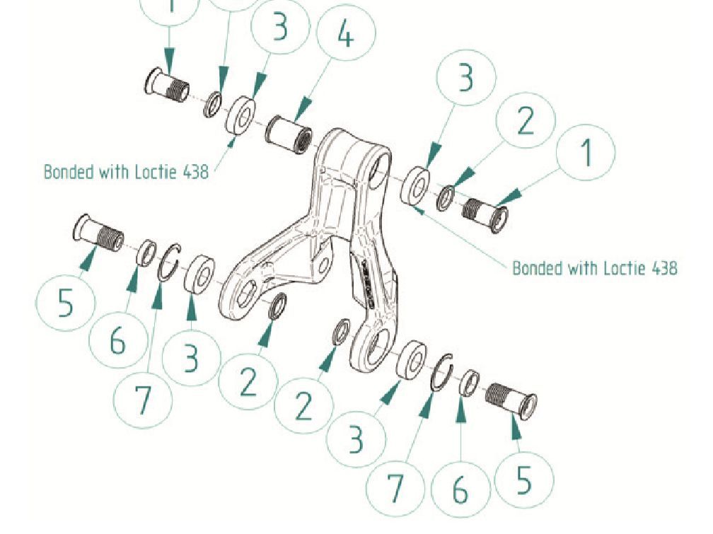

Ich brauche mal Hilfe von den Schraubern unter Euch.
Habe eben im Säuberungswahn auch mal die Sitzstrebe von der Wippe getrennt, weil ich nach dem Lösen der ersten Schraube doch etwas Dreck gefunden habe.
Nachdem ich dann alles ab hatte, habe ich natürlich zu spät entdeckt dass die Distanzscheiben leicht konisch sind und eben vorher nicht drauf geachtet, wie rum sie drin saßen. Ich meine die Scheiben 2 bzw. 6 aus der Explosionszeichnung.
Ich habe sie jetzt so rum montiert, dass der konische/abgeschrägte Teil jeweils von der Wippe weg zeigt. Machte in meinen Augen mehr Sinn, da die Scheiben sich ja an der Sitzstrebe "abstützen", die auch keine plane Auflagefläche in dem Bereich bietet.
Kann das jemand bestätigen?
Auf den ersten Blick scheint es zu funktionieren, aber lieber einmal zuviel gefragt als teuren Schrott produziert.
Übrigens kann man auch erst beim zweiten Blick, bzw. eben nach dem Studieren der Explosionszeichnung erkennen, dass innen/außen verschiedene Scheiben sitzen. Man erkennt aber nicht, wie rum sie gehören und Nr. 6 sieht auf der Zeichnung nicht mal konisch aus.

Keiner da, der das schon auseinander hatte? Bin fickerig, weil ich bei dem sch... Wetter wenig Lust zum Fahren und umso mehr zum Schrauben habe.

Ganz einfach: Paketschnur zur Öffnung rein. Staubsauger auf Sattelrohr aufsetzen. Natürlich Paketschnur auf anderer Seite festhalten. An der Paketschnur kannst du dann die Zughülle mit Panzertape oder ähnlichen befestigen und dann an der Paketschnur durchziehen.
Vielen Dank :anbet:. Hatte jetzt schon zwei Händler angerufen. Auf die Idee kam niemand.

ergibt sich das nicht automatisch aus den dort anliegenden teilen?
Für mich nicht so recht. Entweder stützt sich der konische Teil am Lager oder eben am entsprechenden Sitz in der Sitzstrebe ab. Da macht es für mich mehr Sinn, da ich mutmaße, dass der Sitz eben nicht so perfekt plan ist, wie es die Lageraussenseite ist, um die Kraft besser einzuleiten.
Aber in dem Bereich kann man das auch nur mäßig gut erkennen und ich kann ja auch einen Denkfehler haben.
Hab auch zum ersten Mal gesehen, dass diese Scheiben leicht konisch sind. Bei meinen bisherigen Bikes waren die immer beidseitig plan, da erübrigt sich das.
