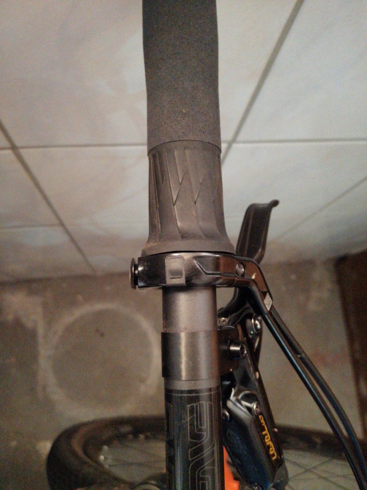

Hat mir mal jemand ein Foto wie er das mit dem Twistloc gemacht hat. Ich überlege gerade ob ich den über oder unter dem Bremshebel laufen lasse. Der BikeYoke-Hebel braucht ja nach hinten auch Platz. Und habt ihr den geraden oder abgewinkelten Abgang verwendet bei der XTR-Bremse?

Oben Unten
