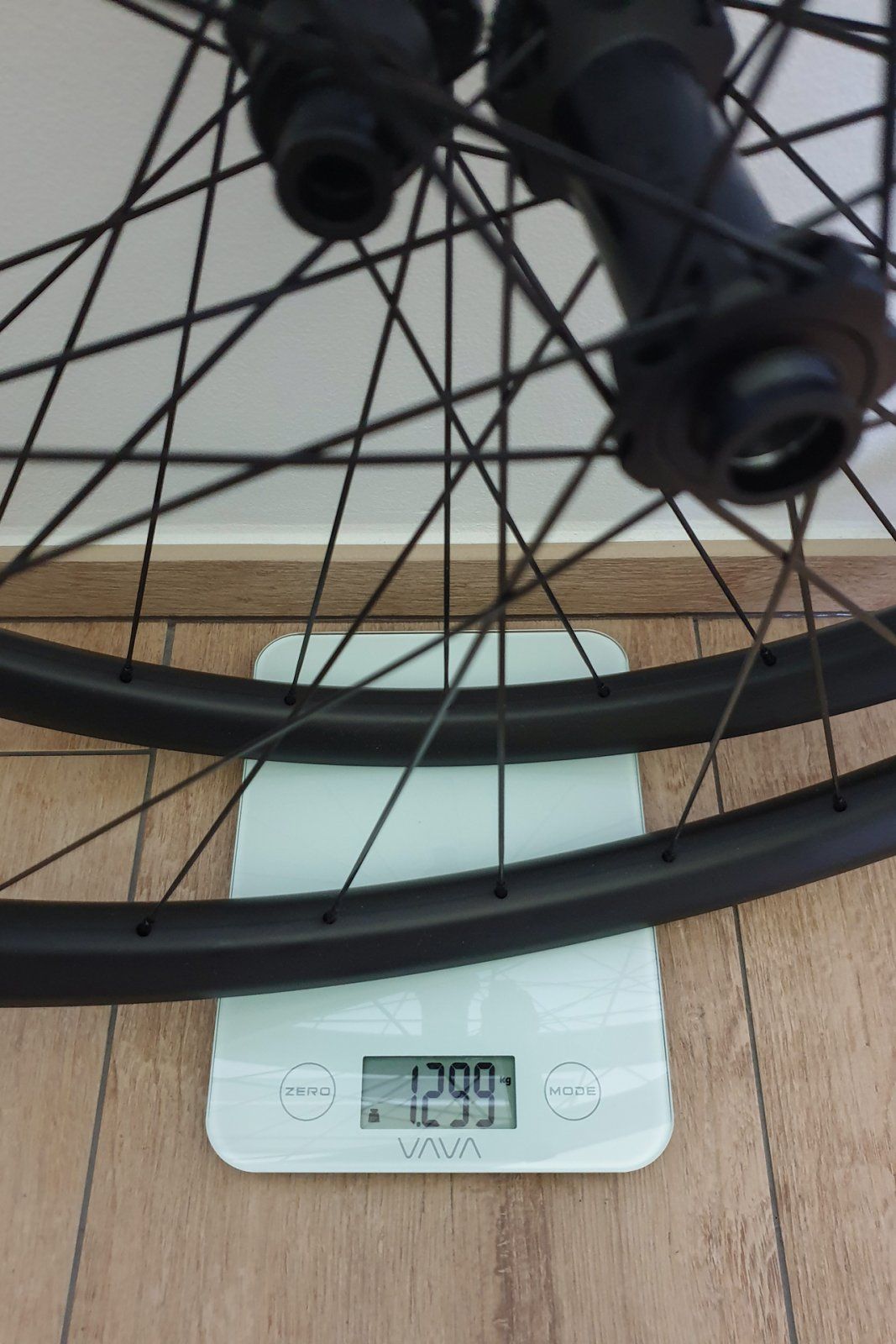

Ist super geworden. Die Felgen machen sich echt gut. Das Laufrad stiehlt dem OIZ aber die ShowNeue Laufräder wurden verbaut! Carl-Z/Slowbuild SMCi30-S-ONE. Mit 1299 g bei 30 Innenweite inkl. Felgenband fällt der LRS äußerst leicht aus.

Die Qualität des Aufbaus sieht sehr überzeugend aus. Alles läuft kerzengerade, die Carbonfelgen sehen perfekt verarbeitet aus und über das DT Swiss Zeug muss man ja glaube ich gar nicht erst sprechen.

Cool, hab mir den 28 mm Carlz geholt. Allerdings mit den neuen 240s, weil ich 6-loch haben wollte. Hab auch direkt das Tensiometer rein gehalten und das war ziemlich gleichmäßig.

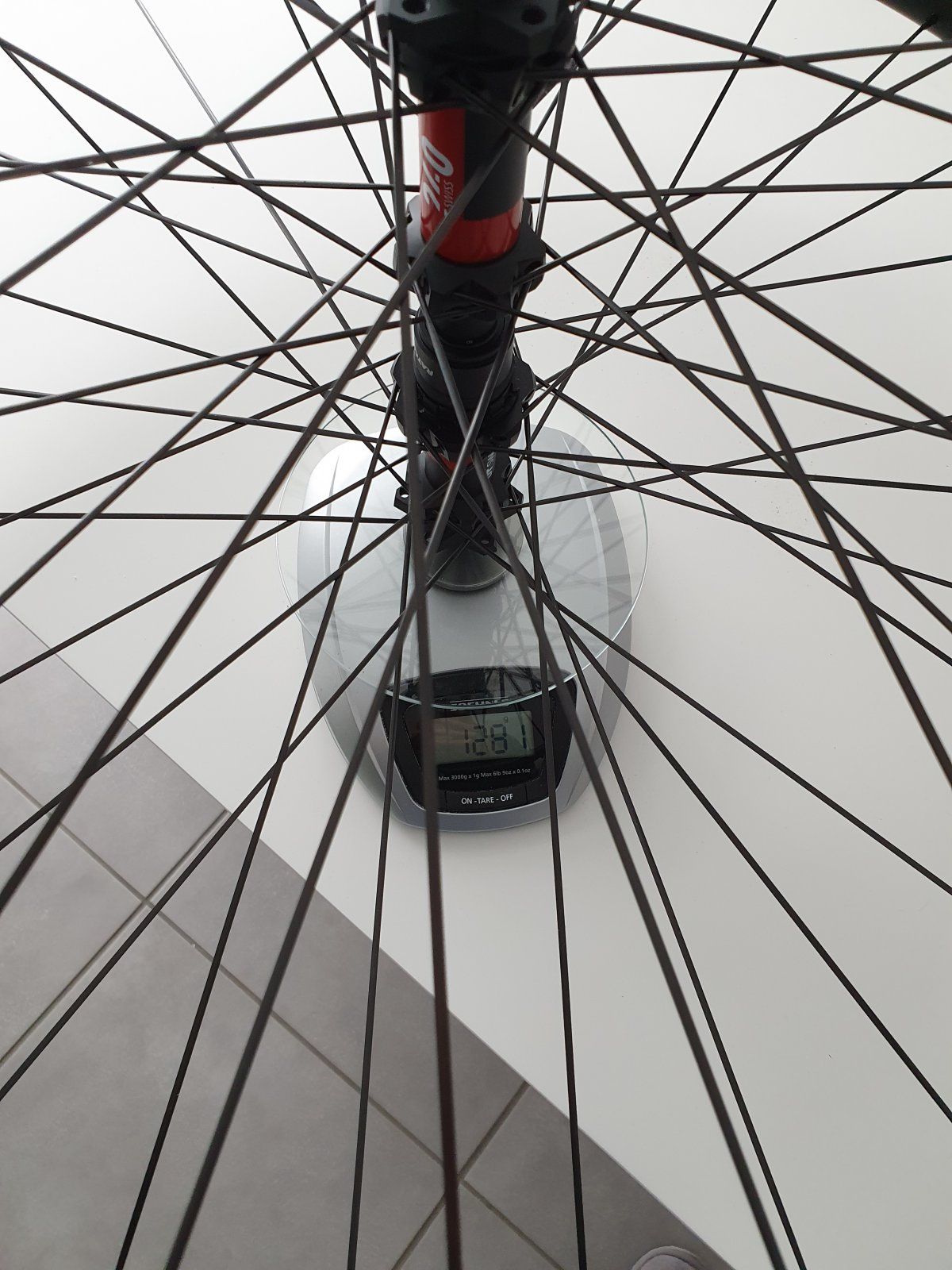

Ja, bei mir sind die Aero drin. Kann seit meinem ersten, selbst gespeichten LRS nicht mehr ohne leben.Hast du die Aerospeichen genommen? Meinen Satz habe ich heute auch abgeholt und komme mit den Standardspeichen auf 1311 g. Morgen hole ich die letzten Kleinteile ab und dann ist es erstmal fahrfertig. Sollte dann erstmal bei 11,4 liegen. Lenker und Vorbau kommt dann nach den ersten Proberunden dran.
